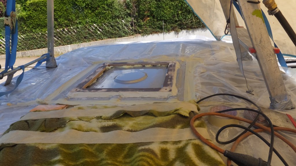

meine Erfahrung war:
Beim 1. Sprinter Sicken flachgedrückt und 4 mal Wassereintritt, weil die Dachlucke tiefer wie das Dach ist und somit das Wasser permanent an der Luke ansteht, war einfach sch...!
Beim 2. Sprinter " Ausgleichsrahmen aus Siebdruckplatte mit Epoxydspachtel auf das Dach geklebt und die Luke mit Dekalin auf die Siebdruckplatte montiert. Ist seit 3 Jahren dicht ich hoffe auch noch 10 weitere Jahre, aber das wird sich zeigen.
Als Selbstausbauer liegen wir zwischen Erfolg und Irrtum sehr nahe beieinander.
Gruß Gonzo
P.S. Ich habe noch ein paar Bilder angefügt, im Sommer 2017 war es sehr heiß deshalb das Zelt auf dem Sprinter.

ich habe mir einen Rahmen aus Siebdruckblatte 15 mm ( mit den Aussparungen für die Sicken ) gemacht,
und dann die Rahmen mit Epoxydharz verklebt.
Das ganze mit 3 Lagen Glasfasermatten überzogen, in der Hoffnung das es 10 Jahre hält, darauf dann die mini Heki
OK. 3 Jahre sind schon geschafft!!!
Aber die ganze Kiste ist ein selbstgemachter Prototyp.
Und bis jetzt funzt er, obwohl wir rund 15 Monate in Ihm leben.
Gruß Gonzo

Danke für dein Feedback... ich bin dennoch anderer Meinung
Das 60 x 50 Fenster mit Isolierglas-Scheibe ist zwischen den Spriegeln drin.
Ja - wir schauen sehr gerne beim Einschlafen in die Sterne.
Nein - es ist auch bei -10 Grad überhaupt nicht kalt.
Und es dient mir als Ausstieg auf das Dach (begehbare Solarzellen).
Kann ich aus meiner Erfahrung bedingungslos empfehlen.
Beste Grüße Stefan
