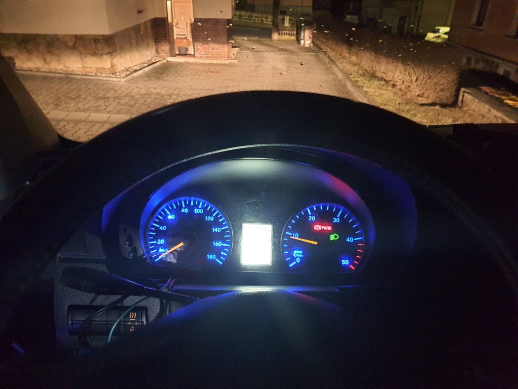

Hallo Leute.
Also, es gibt Neuigkeiten. Der Sprinter funktioniert ohne Probleme. Bremse tut auch genau das was sie soll. KI geht ebenfalls und es leuchten keine Leuchten mehr.
Ich danke für all Eure Tipps und Ratschläge .
Im Anhang habe ich mal ein paar Bilder reingestellt.
Viele Grüße aus Freital

Re: Licht geht nicht aus, Blinker, Tankanzeige, Scheibenwischer gehen nicht an
Das war eine Fehlermeldung vom KI. Das Can- System hat total gesponnen. Wie nehmen an, dass es dadurch kam, weil Kollege den Motor startete wo KI abgeklemmt war
- Vanagaudi
- Beiträge: 7158
- Wohnort: Schlootkuhlen
Und deshalb packt die Bremse nicht? Das kann ich mir kaum vorstellen. Kann man das ABS/ESP System tatsächlich so weit verwirren, dass der Bremsdruck nicht mehr bis zu den Rädern weiter gereicht wird? Das ist ein echtes Sicherheitsproblem Beim Kollegen sind mal die CAN-Bus Leitungen beim AHK-Steuergerät durchgescheuert, darauf hin hat der Wagen eine Notöffnung veranlasst. Mit massiven CAN-Bus Problemen muss man (als Fahrzeugentwickler) auch während der Fahrt rechnen und den Wagen trotzdem sicher zum Halten bringen können.
- Lernt noch alles kennen
- Beiträge: 16
- Registriert: 22 Jan 2022 11:03
Das sehe ich genauso. Nur ist da Mercedes weit hinterher. Allerdings haut er meist den Notlauf rein. Mein Bester meinte aber, wäre es wirklich ein fataler Fehler gewesen, hätte das Fahrzeug nicht anspringen dürfen. Er ist ebenfalls gelernter KFZler und ich mache gerade meine Umschulung bei der DEKRA. Er, mein Ausbilder und ich sind der selben Meinung, dass Mercedes mit seiner eigens entwickelten Software auf den Steuergeräten, meist die Nadel im Heuhaufen suchen lässt. Man findet bei FAS oder über die ESI nicht mal einen richtigen Schaltplan mit anständiger Klemmenbezeichnung und das hätte man z.B. für den Stecker vom KI benötigt. KL30 und KL31 sind klar, ebenso die Can- Leitungen. Da gibt es aber wiederum 2. Br/rot + Br und (Gr/we+Gr glaub ich war es). Die brauen sind glaub fürs Radiosystem gewesen und grün für Beleuchtung. Bin mir nicht sicher, aber wäre schlüssig, da an den Scheinwerfersteckern ebenfalls Gr+Gr/We zu finden war. Selbst mit dem Multimeter hatte man Probleme am KI die KL15 zu finden, da die 15 nur kommt am KI sobald die Zündung eingeschaltet wird. Zumindest war es bei dem Sprinter so. Die HSN deutete auf ein Reimport hin. 1313/000. Das Licht wurde z.B. auf Zündung geklemmt
