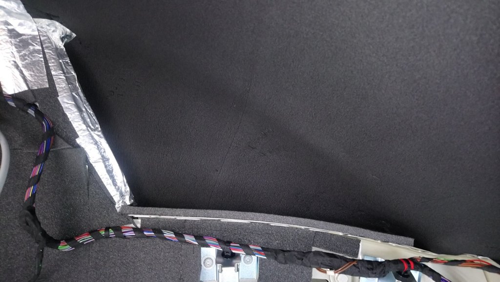

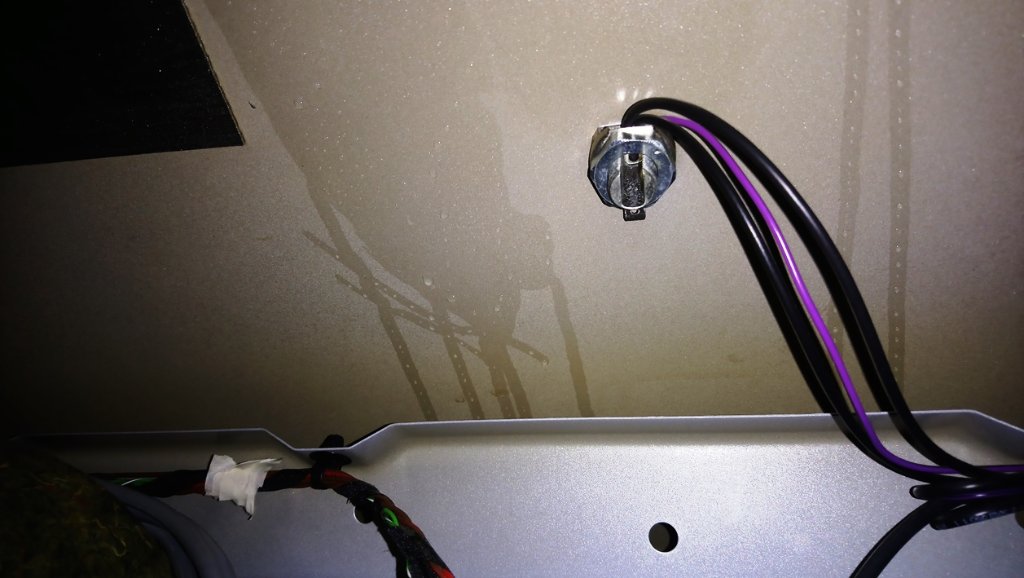

Kabinendämmung ab Werk
und aktuell
zweilagige 29mm starke Dämmung.

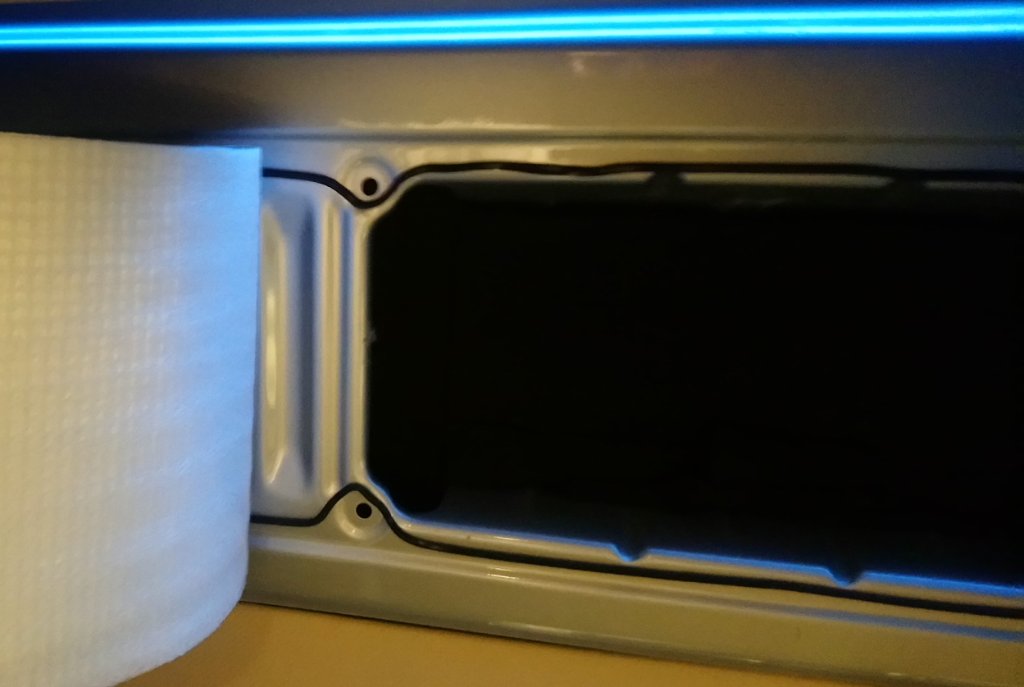

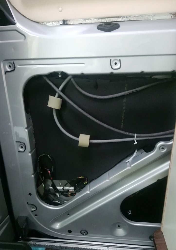

Und gegen kalte Füße an der Schiebetür hilft
Dämmung ab Seitenbeplankung aufwärts bis unters Dach, fast rundum ausgeführt. Nur Bad und Himmel waren noch nicht raus. :roll:
greyhound (10 Feb 2022 20:56), beaknecht (13 Mai 2022 22:39)

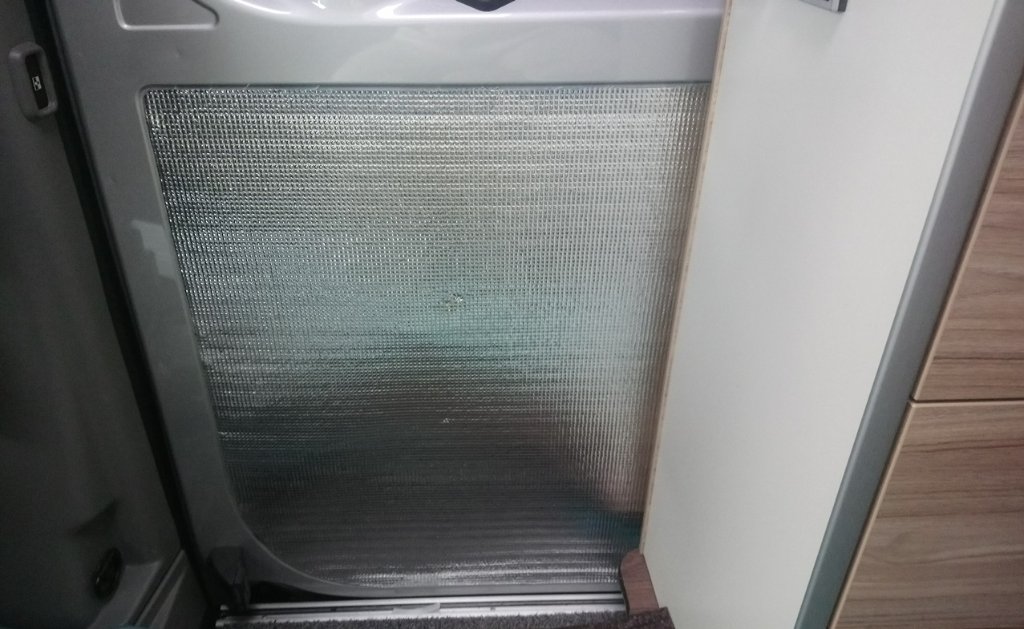

@ v-dulli
Hi Helmut,
was ist dann das für ein silbriges Material an der Schiebetür?
Bezeichnung ? ggfs. eine Bezugsquelle ?
Danke vorab
Wolfgang aus S. Cabrio-fan
Beiträge: 6080
Re: Hymer Duocar S
#1164
greyhound hat geschrieben: 10 Feb 2022 20:59 @ v-dulli
Hi Helmut,
Danke vorab
Trittschalldämmung - aluminiumkaschierte Schaumstofffolie als Rollenware.
Jede andere Schaumstofffolie erfüllt aber den selben Zweck - das eindringen von Dampf in die Türen zu vermeiden und zusätzlich noch etwas Geräusch- und Wärmedemmung.
Ich habe noch reichlich von dem Zeug über, wenn Du also "in der Nähe" wohnst .......

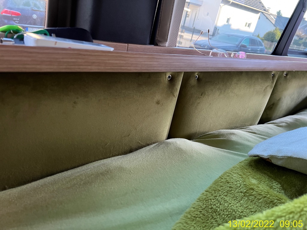

Blaftuni hat geschrieben: 08 Feb 2022 23:11 Moin an alle!
Hab gehört dass das Dach im BJ 2020 wohl nicht gedämmt ist. Wer weiss da mehr und macht es Sinn das nachträglich zu tun?
Es ist auch arschkalt an der Schiebetür unten und am Bett an der Scheibe. Wie habt ihr das gelöst oder habt ihr es so gelassen?
Danke!!!
Wand am Bett isoliert
Also - eine nachträgliche Isolation des DuoCars ist unrealistisch: Bei den riesigen Fenster Flächen?!
Es gibt deshalb in den USA geschlossene Kastenwagen - wirklich ohne Fenster - da ist das möglich.
Also muß man akzeptieren, daß der DuoCar nur eingeschränkt wintertauglich ist.
Wie auf dem Foto erkennbar, sind nur Maßnahmen sinnvoll, die das Berühren kalter Außenflächen verhindern🥶
