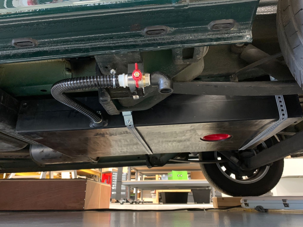

Mein Abwassertank hat 74L und befindet sich zwischen Reserverad und Hinterachse zwischen den Rahmenrohren.
						Re: Abwassertank Unterboden L3H2
Da ich keinen passenden Tank gefunden habe mußte ich selbst einen "harzen"
Zwischen Hinterachse und Fahrzeugende auf der Beifahrerseite neben dem Reserverad.
Ich habe folgenden Tank: STLA Wassertank 74 Liter 55 x 104 x 13 cm, montiert zwischen Kraftstofftank und Hinterachse.  dieser dünne Tank hängt maximal 1 cm tiefer als der Kraftstofftank meines frontgetriebenen MAN TGE.

Hallo Matthias und ihr anderen,
dass mit dem Abwassertank des Grand California ist eine gute Idee, jedoch ist dieser Tank, sofern man ihn bei VW ordert, unverschämt teuer (über 500 Euro). Weiß jemand, wo man einen solchen Tank günstiger her bekommt?
@Frrroschi und Kameel.. Habt ihr Fotos von der Einbausituation? Welche Befestigung wurde verwendet?
S.
S.
heyho. Das sieht ziemlich schön aus, doch fehlt mir leider die Vorstellungskraft darüber, wo genau und wie der Tank letzten Endes befestigt wurde. Wenn du noch mehr davon haben solltest, würde ich mich sehr über Austausch freuen.
 Zum Beispiel auch zum Befestigungsmaterial. Halten diese zwei Metallriemen wirklich 80 kg Last mit Gerüttel und allem?? Und wieso gibts nicht einen dritten Riemen auf der linken Seite?
Hat jemand noch weitere Einbau/Unterbodenlösungen?
hallo Seffem,
unter der Linken seite des Tanks befindet sich kein Fahrbalken und kann daher dort nicht befestigt werden. Reichen die beiden Metallbänder? Ich denke schon, diese Riemen werden oft bei Unterbautanks verwendet. es bekommt zwar nicht den schönheitspreis, aber ich finde es ist platzverschwendung im auto, dreckiges wasser darin aufzubewahren. (Google Übersetzer)
Super Bilder, vielen Dank. 1) Wie bist du diesen Bremskabeln ausgewichen?Kameel hat geschrieben: 24 Jan 2022 22:35 17F7FFCC-25F2-4754-9AD6-708BD9B64360.jpeg33F0FFE4-0554-438E-BD42-1C2DAF96572A.jpeg
2) Wie hast du diesen kleineren hinteren Balken als Auflagefläche auf die gleiche Höhe gebracht, mit einem Vierkantrohr?
Könntest du die Links für den Tank und die Befestigungsgurte posten?
Grüsse aus Zürich!

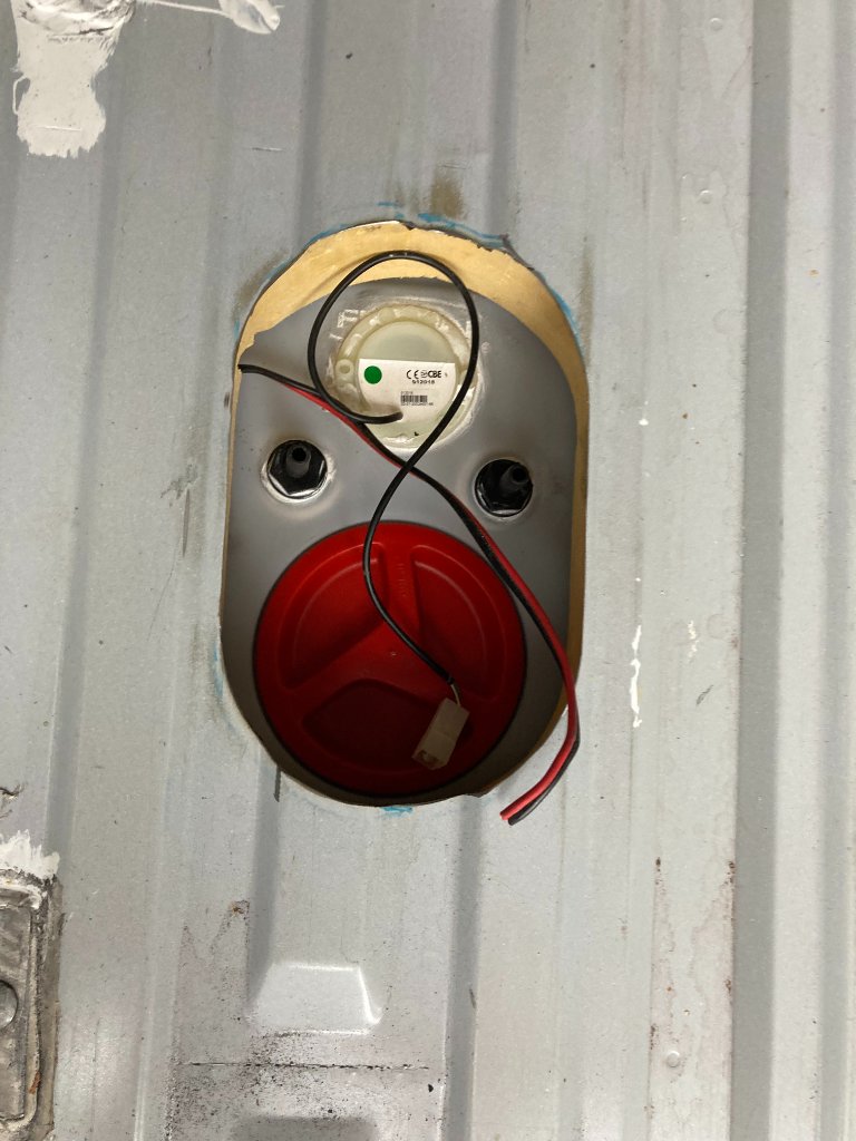

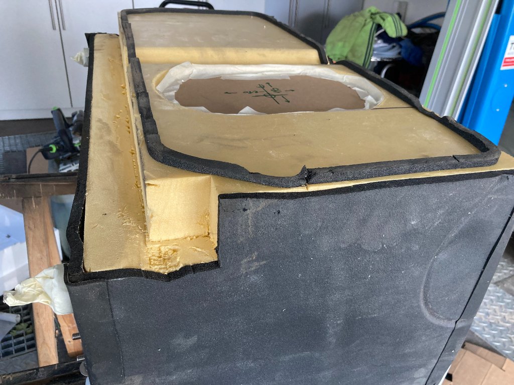

ist ein normaler 74L Tank wie er von einigen Anbietern verkauft wird:
- Mit 9mm Amaflex Isoliert und Tankheizung.
- Oben ist ein 80mm dicke XPS Platte zum Ausgleichen des Querträger unter dem Bodenblech.
- Die Abhängungen sind aus Niro und unten Drunter als mechanischer Schutz ist eine 5mm Aluplatte mit seitlichen Winkel.
