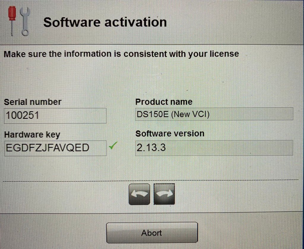

Ich könnte/würde nicht behaupten, es zu verstehen, jedoch interessiert es mich, um z.B. das elektrische Schiebedach, oder die hinteren elektrischen Seitenscheiben im Fahrgastraum bei Regen via Regensensor zu schließen ./. Hitze im Auto >40°C zumindest das Schiebedach zu öffnen + dafür die Innenraumüberwachung der Alarmanlage zu deaktivieren; oder z.B. die elektrische Schiebetür nur halb bis zu einer Zwischenposition zu öffnen ... es gäbe viele nützliche Ideen.
Derzeit scheitere ich bereits an der Aktivierung von DELPHI 2015.3 für einen Freund, der seinerzeit "vergaß", es aktivieren zu lassen, heuer jedoch für dessen Multicar mit VW-Technik braucht (der olle mit DDR-Technik läuft problemlos
Vielleicht kann mir ein Experte mit dem DELPHI helfen

Rosi hat geschrieben: 12 Jan 2022 08:18Ich könnte/würde nicht behaupten, es zu verstehen, jedoch interessiert es mich, um z.B. das elektrische Schiebedach, oder die hinteren elektrischen Seitenscheiben im Fahrgastraum bei Regen via Regensensor zu schließen ./. Hitze im Auto >40°C zumindest das Schiebedach zu öffnen + dafür die Innenraumüberwachung der Alarmanlage zu deaktivieren; oder z.B. die elektrische Schiebetür nur halb bis zu einer Zwischenposition zu öffnen ... es gäbe viele nützliche Ideen.
Derzeit scheitere ich bereits an der Aktivierung von DELPHI 2015.3 für einen Freund, der seinerzeit "vergaß", es aktivieren zu lassen, heuer jedoch für dessen Multicar mit VW-Technik braucht (der olle mit DDR-Technik läuft problemlos![]()
Vielleicht kann mir ein Experte mit dem DELPHI helfenDELPHI license.jpgDELPHI Tel.jpg
