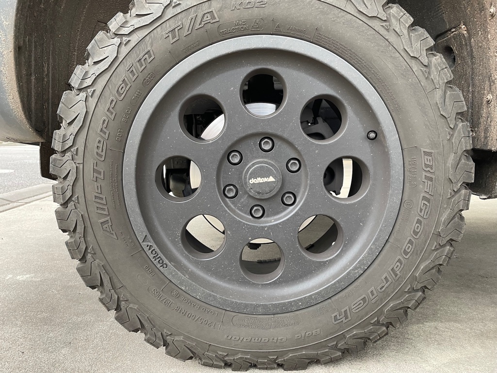

… wollt ihr mich so kurz vor Heiligabend noch verunsichern?🤔😉
An den Reifenflanken kann ich keine Laufrichtung erkennen!
Vielleicht seht ihr ja mehr!?

Nicht jeder Reifen hat eine vorgegebene Laufrichtung. Deiner ist laufrichtungsunabhängig.
Die Laufrichtung eines Reifens zu wechseln wird trotzdem nicht empfohlen. Zumindest der Verschleiß steigt dadurch
