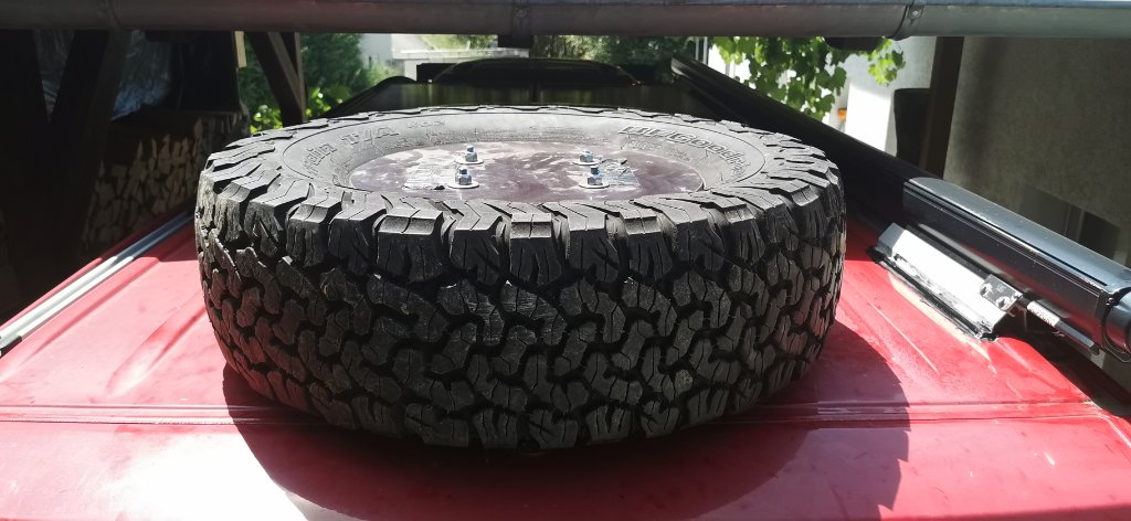

Habe heute mal wieder mein 2. Reserverad (nur Decke) 245/75/16 montiert, weil wir in 2 Wochen Richtung Iran fahren. Diese Konstruktion hatte ich schon in den 4 Monaten zur Mongolei drauf. Hat sich bewährt. Der Verbrauch geht nicht wesentlich hoch. Im Schnitt hatten wir ca. 9,4l/100 gebraucht. Der Aluhalter ist mit Sikaflex aufs Dach geklebt. Die 4 M10 Gewindestäbe kann man demontieren. Zentriert wird die Decke durch 2 verschraubte Holzteller. Die gesamte Halterung wiegt ca. 1,2 kg. Der Reifen ist auf der einzigen noch freien Fläche ganz am hinteren Ende montiert.
