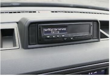

an meinem 0603 CBY war auf dem Armaturenbrett ein Fahrtenschreiber montiert.
Jetzt meine Frage; wie bekomme ich den Schacht ausgebaut und was gibt es für Möglichkeiten dieses "Loch" dann zu schließen.

Es geht eher um den Schacht selbst. Der 0603 ist der Caddy, dann also das Armaturenbrett wie vom Golf. Diese Hutze ist zusätzlich montiert. Das Loch darunter nachträglich eingeschnitten. Da ist ein kompletter Tausch des Armaturenbretts angesagt. Oder man drückt ein Ablagefach in den DIN-Schacht wie beim 906. Könnte passen.

Ich habe den Schacht rausbekommen. Über dem Schacht ist eine Hutze.
Und diese bekommt man nur mit sanfter Gewalt runter. Auf jeder Seite sind drei Nasen welche man mit einem kleinen Schraubendreher reindrücken muss. Dabei immer Zug nach oben halten, damit diese nicht wieder einrasten.
Ist die Hutze runter, sind es noch vier Torx welche den Schacht halten.
Jetzt ist noch ein Loch mit ca. 35mm drin, durch welches die Kabel gezogen wurden.
0603 CBY --> VW Crafter Kasten 35 MR HD FRONT
