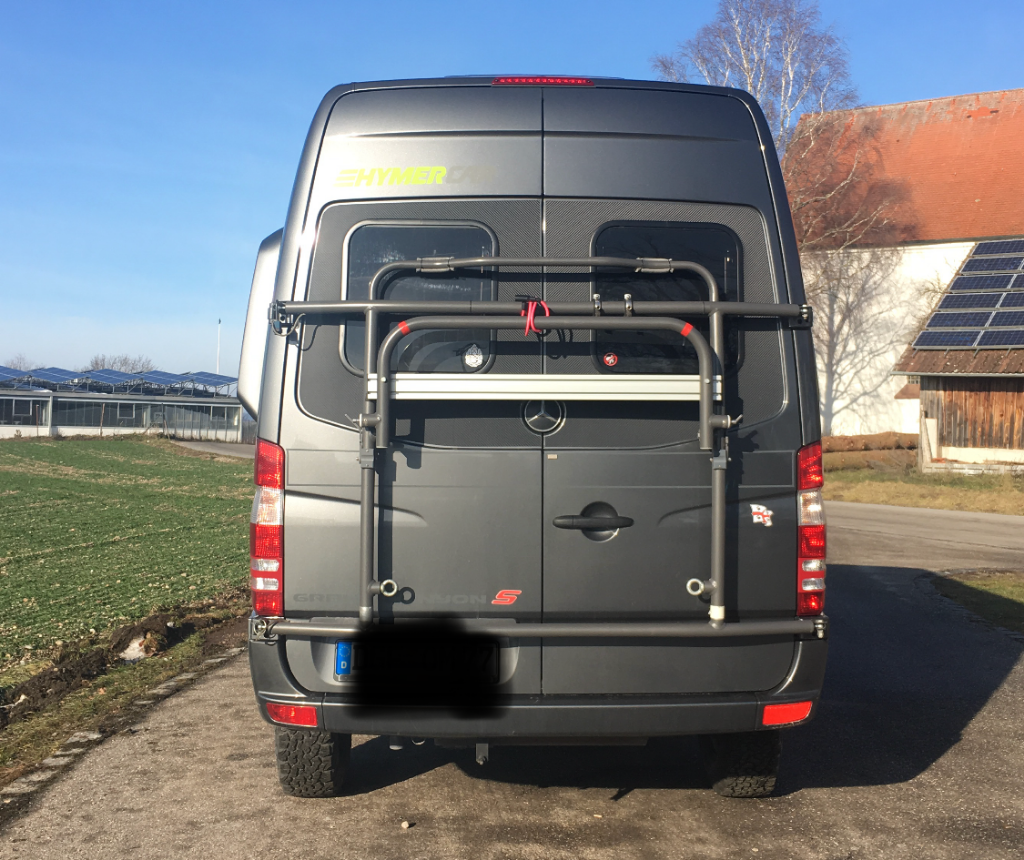

Hab mal ein Foto gesucht wo der Träger erkennbar ist, hab aber nur das hier gefunden:
statt die Schienen für die Räder, ist eine Quertraverse auf der ich das Ersatzrad transportiere (wenn die Räder nicht benötigt werden):

sieht gut aus.

Hallo OM18!
Vielen Dank für die Anregung und Erläuterungen.
Ja, habe schon diverse Threads zu dem Thema gefunden. Aber oft ein wildes Durcheinander zwischen vielen Baureihen. Daher hoffte ich hier Erfahrungen im Detail zu genau unserem Fahrzeug zu erhalten.
Deinen Träger schaue ich mir mal genauer an.
Hast Du ihn selbst montiert? Was wiegt das gute Stück?

Hei Tom,
ja, selbst montiert, ist nichts dabei.
Beim Anbauen des Trägers an die rechte Seite, ist es hilfreich noch ne dritte Hand zu haben, um die Schrauben reinzustecken damit der Träger schon mal dranhängt.
Das einzige was ich verbessert habe:
da sich die Befestigungsmuttern an den vier Befestigungspunkten an den Türscharnieren auf der beiligenden Gummi-Beilagscheibe nicht wirklich festziehen lassen und wieder locker werden (aber bei geschlossener Hecktür nicht rausfallen können), hab ich ne längere Inbusschraube und darauf dann noch ne Kontermutter verwendet.
Gewicht irgendwas unter 20 kg, weiss ich nicht mehr genau, aber locker alleine zu heben.
Hab grad mal nachgesehen, das Design des unteren Querträgers hat sich wohl geändert und es gibt nun auch elektrische Modellvarianten:
http://www.alu-line.de/eurocarry/produk ... rinter.php
Viel Glück beim Finden des für dich richtigen Trägers.

find ich auch :D
