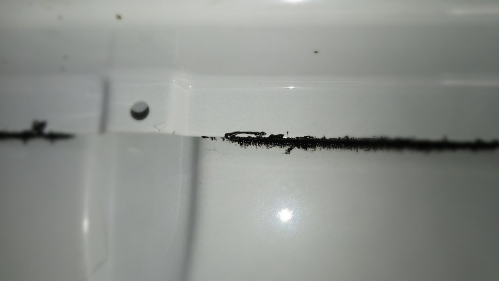

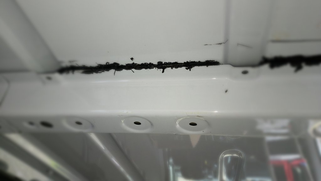

Sprinter gestern abgeholt - Dach mit Sikaflex verkleistert, Seiten mit Schwarzer Pampe - sieht aus wie Scheibenkleber...
Ich kleistere jetzt noch etwas nach und denn verschwindet der Murks unter Dämmung - aufregen bringt nichts, aber für den Preis der Transporter verstehe ich so einiges nicht...

so auch mein Sprinter ist / war betroffen ...denn der Vorbesitzer hat schon versucht was zu kleben ...aber es hält nicht mehr ...daher ist es mir aufgefallen ...
Re: Außenblech löst sich von Innenträger
#40
Im Falle eines 906 gibt es tatsächlich einen Eintrag in XENTRY TIPS mit Nummer LI65.10-N-068734, welches das Problem als Fehler der Verklebung definiert. In diesem Dokument wird auch erklärt, wie dieser Fehler zu beheben ist. Als alternative Klebemittel werden
  • der Aktivator Teroson SB 450
  • der Kleber Teroson MS 930
genannt. Es werden auch zwei Bilder gezeigt, vor und nach der Reparatur.
