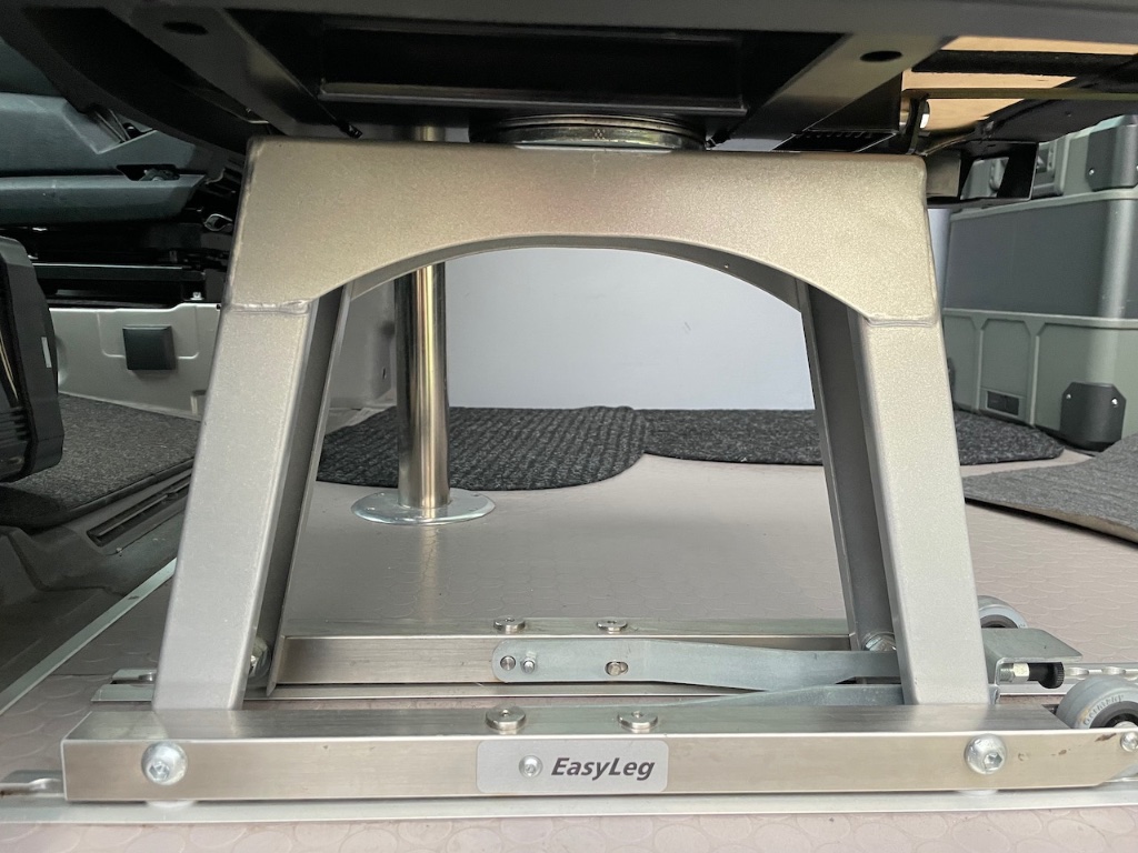

Also bei dem 300 mm Fuß ist die Sitzhöhe mit im Sitz integrierter Drehkonsole (Vorn/Hinten) beim VanX: 47/45 cm
Wie schon geschrieben ist bei dem niedrigen Sitzkasten mit Werksdrehvorrichtung vorne durch den schiefen Boden bei gedrehtem Sitz der Sitz zu hoch, ich komme da auch kaum auf den Boden (1,78m)...

Danke für die Bilder und das ausmessen. Ich habe schon alles bestellen lassen, aber ich denke ohne die +110mm Adaptierung und dem 300mm Easylegfuß sollte es auch passen. Zudem ja das Kind meist hinten sitzen soll, so zumindest erstmal der Plan Ein Kindersitz wird auch noch benötigt, der ja auch nochmal an Höhe aufbaut. Hatte zuerst bloß bedenken, dass das Kind nicht an den Tisch kommt, da der VanX ja wie auf deinem Foto doch leicht tiefer ist.
