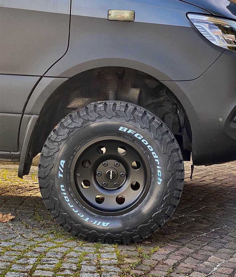

Sollte man da nicht bisschen an die ungefederte Masse denken?
BFG AT 265/75 R16 auf Delta 8x16 Legacy forged wiegt 36 kg
VG Ralph
VG Ralph

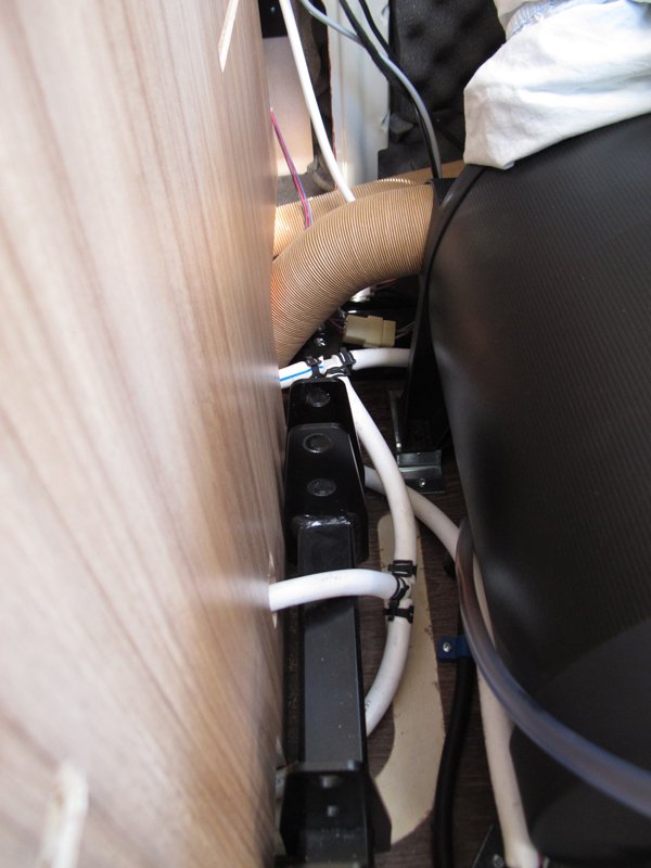

Den Kaltwasser futterschlauch lauft unter den Boden nach unter den Dusche und verteilt sich dort nach Toilet, Dusche und den Boiler. Ein Teil ist sichtbar auf den Photo im Gurtbock ausbau. Meine Meinung nach geht es nur mit den Schauch trennen, oder einen Ventil drin machen.
