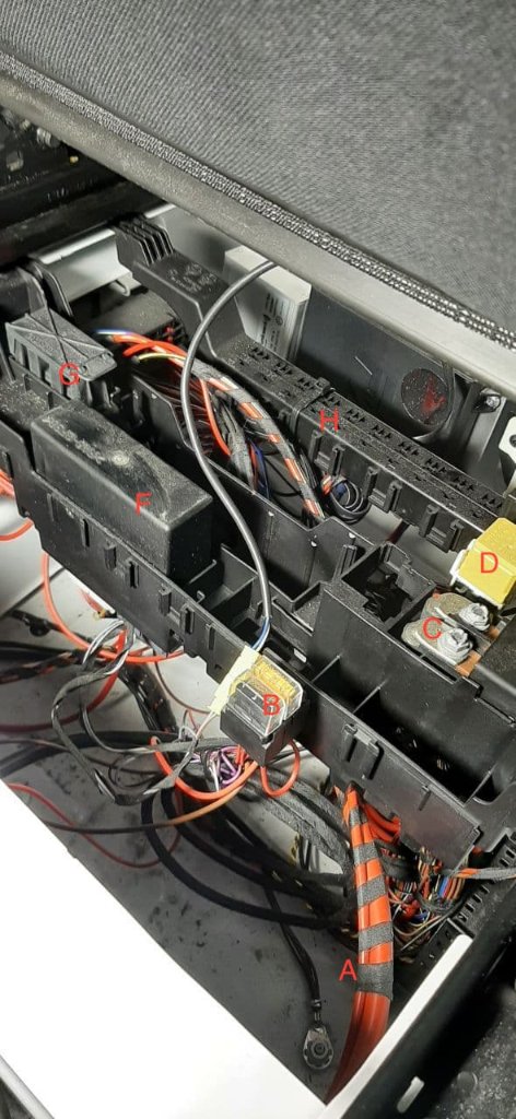

Moin Leute,
Ich bin aktuell dabei meinen Sprinter zum Wohnraum (WoMo) zu machen. Fahrzeug Sprinter L2H2 906 Bj.2014 (ex Fahrzeug. der Telekom)
Deshalb interessiert mich sehr, was hier unter meinem Fahrersitz verbaut ist.
Was ich weiß:
  • Es war bereits ein 230V Wechselrichter (800Watt) verbaut.
  • Außerdem ist ein Batteriewächter verbaut.
  • Es gibt ne Webasto Standheizung.
  • Die Starterbatterie im Fahrerfußraum.
  • Die "Aufbaubatterie" unter der Motorhaube.
Geplant ist den Battery Charger VBCS 30/20/250 Triple-CI von Votronic zu verbauen. Für Landstrom, Solar und Batterien (Lichtmaschine).
Ein Bild befindet sich im Anhang. Dort habe ich nach bestem gewissen Bauteile beschriftet. Kann jemand mit KnowHow etwas erkennen oder kommt ihm/ihr bekannt vor?
Ich bin für jede Hilfe dankbar!
Edit: Antworten Sammlung
  • G (unter der Kappe )Zündstrom, Dauerstrom und D+ von der Lichtmaschine. (credits to PeterZ)
  • B ist Sicherung Standheizung (credits to arvid)
  • C ist Trennrelais - Trennung Fahrer und Aufbaubatterie (credits to arvid)
  • H ist Relaisschiene - Relais für zusätzlich Funktionen (z.B. Blaulicht, Beleuchtung) (credits to arvid)

unter der Kappe G findest Du
LG Peter

Danke PeterZ, danke arvid!
Cool dass ihr euer Wissen so schnell teilt.
G+ ist wichtig für den Votronic VBCS Charger. Dass unter dem Fahrersitz so viel vorhanden ist, macht es einfacher. Scheinbar bringt der Sprinter gute Voraussetzungen mit.

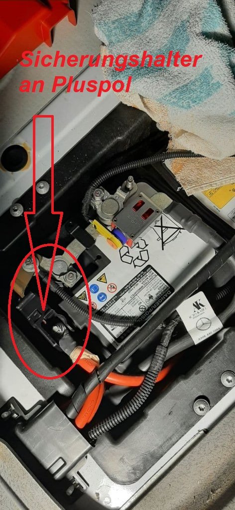

Ich bin immer noch auf der Suche nach einer Lösung meine Votronic Triple, der im hinteren Teil des Fahrzeugs sein wird, mit der Lichtmaschine/Starterbatterie zu verbinden. Ich habe neue Bilder gemacht. Vlt. kann jemand einen Tip geben, wo ein guter Punkt zum Verbinden wäre

Am pluspol der hauptbatterie ist ein verteilerkasten angeschraubt, der (wenn du in der fahrertür stehst) rechts neben der Batterie versteckt ist. Mit Glück ist dort bei dir noch ein steckplatz frei, dann kannst du dort den Anschluss mit passender Sicherung machen. Sieht dann auch richtig schön sauber und original aus.

Er meint den da.
Hoffe das geht mit dem Urheberrecht in diesem Fall so klar, sonst bitte löschen Dennis
Allerdings hast du ja schon ein Trennrelais und 2. Batterie im Motorraum ab Werk verbaut, warum dann noch der Tripple und vor allem, warum hinten?
Saubere Lösung wäre meines Erachtens nach die Stilllegung der Werksseitigen Bordbatterie und Installation der eigenen Ladetechnik an deren stelle.
Das ist ein guter Hinweis! Ich werde mir den Verteiler mal ansehen.

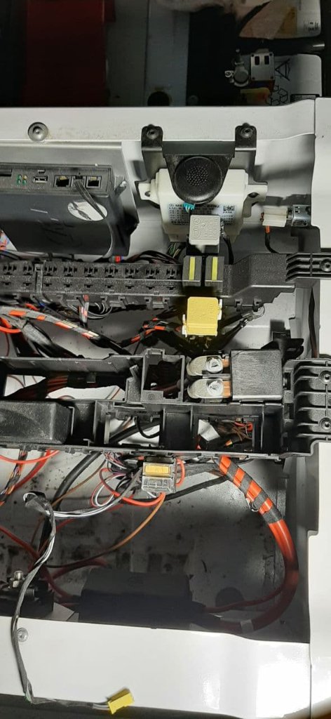

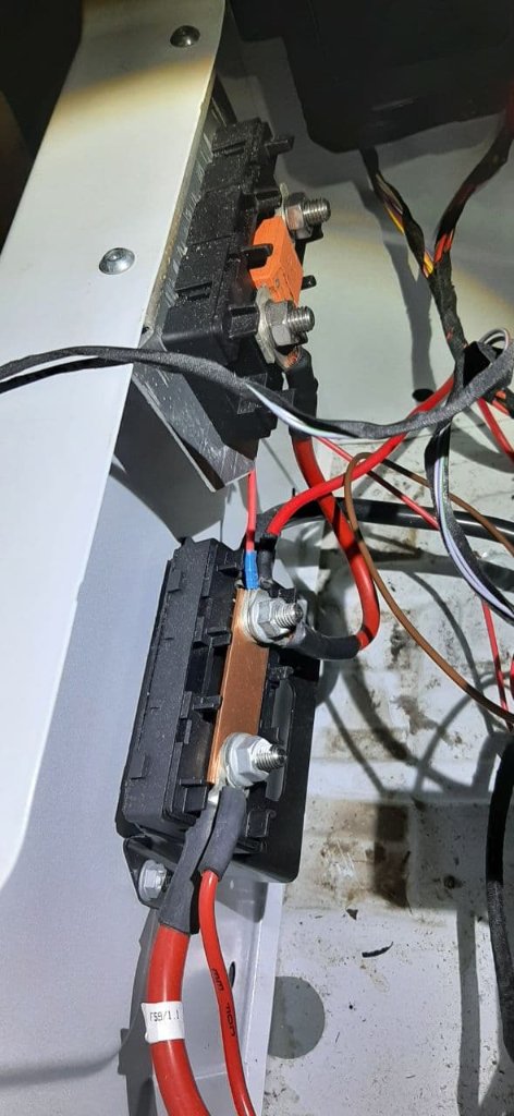

Hab nochmals neue Bilder.
Der Verteiler am Plus der Starterbatterie ist mit 7 Kabeln wohl voll belegt.

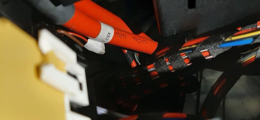

Was ist das Kabel am Verteiler auf Slot 1? (Bild 1)

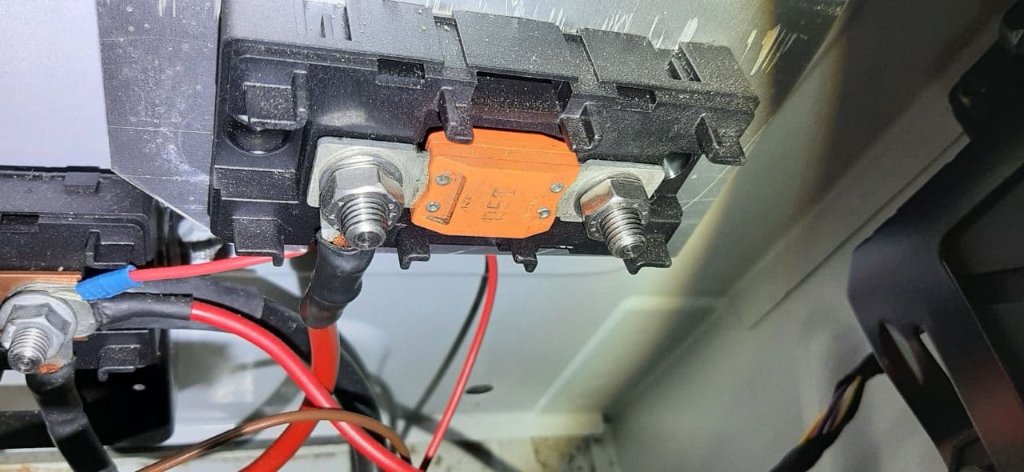

Auf dem 2. Bild ist eine 150A Sicherung zu sehen, dort war der Wechselrichter angeschlossen.
Ich muss mal in Erfahrung bringen, ob der Wechselrichter an der Starter- oder 2. Batterie angeschlossen gewesen ist.

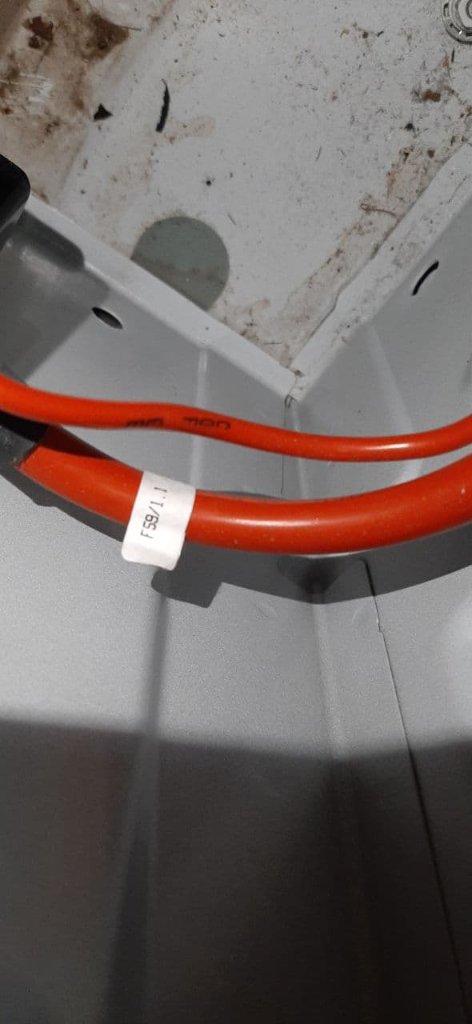

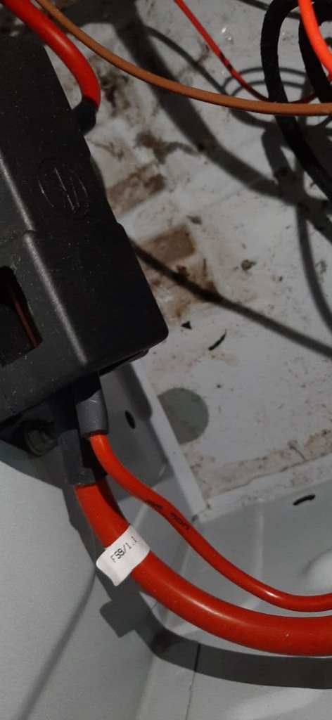

Auf Bild 3 ist vor der Sicherung ein Verteiler Punkt?!
Wofür könnte das dicke schwarze Kabel am Verteiler Punkt sein?
MB Sprinter L2H2 W906 Bj. 2014

Re: Bestandsaufnahme Elektronik
Beitrag von Sprinter_213_CDI »
Moin
Mit hoher Sicherheit war der Wechselrichter an der Aufbaubatterie ( 2. Batterie ).
Bild 3
Vor der Sicherung ist ein Verteilerpunkt, auch Abnahme-Punkt genannt. Der dicke schwarze Kabel sollte, wenn + 12 V anliegen, korrekterweise ein rotes Kabel sein.
Nach dem Querschnitt zu urteilen, muss ein Verbraucher mit viel Stromverbrauch dran gewesen sein.
Bild 1
kann ich nicht sagen / erkennen.
Von der Verlege-Richtung her, könnte er in den Fahrersitzkasten gehen. Entweder zum Trenn-Relais oder zum Abnahme-Punkt.

F ist das PSM
