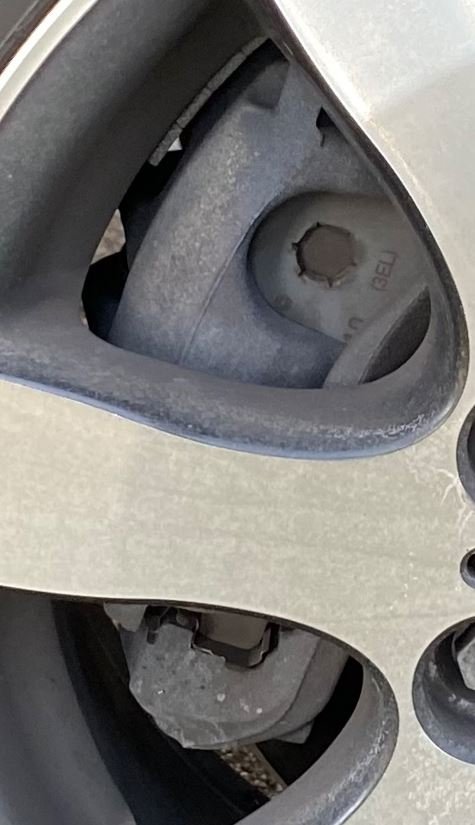

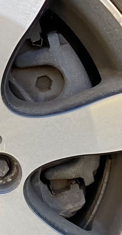

Re: Unterschied Bremsanlage 3,5t vs 4,6t
bei mir ist es an der Zeit die Bremsanalge vorne zu Überholen und ich wollte einmal komplett alles inklusive Sattelhalter durchtauschen.
On dem Zuge ist mir aufgefallen, dass sowohl der 140mm Sattelhalter als auch der 196mm Halter den Lochabstand von 196mm zur Aufnahme des Bremssattels haben.
Beide, sowohl der 48mm als auch der 52mm Sattel, passen somit auf die Halter.
Ich überlege nun, ob Mercedes den xl7 sattel mit 52mm ab Werk auch auf den Sattehalter mit 140mm Lochabstand schraubt oder ob der 52mm Sattel IMMER einher geht, mit dem "großen" Halter und damit auch mit einem anderen Achsschenkel. Ich kann mir das zwar nicht vorstellen, aber kann das jemand eingrenzen oder gar klarstellen?
Wenn das möglich ist, würde ich nun natürlich gerne auf den 52mm Sattel SA/XL7 wechseln. Da ich aber nicht weiß, ob Mercedes den 52mm XL7 Sattel auch auf dem Sattelhalter mit 140mm Lochabstand einsetzt (in dem die Beläge ja 7mm kürzer ausfallen), bin ich etwas unsicher, ob ich mich da nicht verrenne.
Oder gibt es gar einen dritten Sattelhalter in 140mm Lochmaß mit Platz für die Belaglänge der Paarung 5t Sattelhalter (Bohrung 196mm) mit XL7 Sattel 52mm?
Also laut https://mb-teilekatalog.info/view_SubGr ... subgrp=030 sind Sattelhalter und Bremssattel mit XL7 beide anders als bei "normal"
Für Allrad gibts aber keinen XL7 Achsschenkel, nur XL8.
Aber für XL8 gibts keine extra Sattel und Halter.
Da du nen 416 Allrad hast müsste doch aber bei dir eh schon die große Bremsanlage aus dem 5T drin sein, oder läuft der als ab Werk aufgelasteter XL8?
Welche Teilenummer hat dein Achsschenkel? A9063304720 links und A9063304820 rechts?
Also der Befestigungslochabstand des Bremssattels ist immer 196mm. Das gilt sowohl für den XL7 Sattel mit 52mm Kolben den ich hier als AT Teil liegen habe, als auch für den 48mm Sattel. Zu dem XL7 Sattel habe ich noch passende Halter, beide Lochabstände sind 196mm. Es handelt sich also um einen 5t Halter.
Der Sattelhalter an meinem Fahrzeug hat achschenkelseitig 140 (139)mm und bremssattelseitig 196mm. Das Fahrzeug steht aktuell nicht hier (deswegen kann Ch auch keine Teilenummern nennen) und wenn ich so die Fotos vergleiche, handelt es sich um 48mm Sättel, was mich wundert.
Ich habe noch einen 139mm Halter hier liegen und man kann den XL7 Sattel montieren und das sieht auch nicht anders aus, wie mit dem 196mm Halter. Nur dass in ersterem Sattel eben auch nur die etwas kürzeren Bremsbeläge passen.
Somit Frage ich mich:
"Kreuzt" Mercedes die 52mm Sättel mit den Haltern der vermeintlich "kleinen" Bremse, damit die größeren Sättel an den Achsschenkel passen? Das wäre nach meiner jetzigen Erkenntnis nämlich die Codierung XB6 (Fahrzeug mit erhöhter Nutzlast 4200kg) unter der Maßgabe dass originär A50 mit 2t Vorderachslast bestellt wurde. Letzteres trifft nicht zu, weshalb es vielleicht logisch ist, dass ich trotzdem nur die 48mm Sättel habe. Aber die Frage bleibt, was Mercedes dann zum Beispiel bei XB6 für 3,5t macht...tiefrahmenchassis. Das muss ja dann das oben von mir skizzierte sein.
Ich weiß nicht, welche Bremse wann verbaut ist, um deine Frage zu beantworten.
