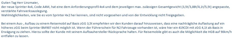

habe diese Woche nun meinen 319 4x4 bestellt.
Bekanntermaßen ist die Marke von 3,5t sehr schnell erreicht und ich überlege dann auflasten zu lassen auf 4,1t. Mein Verkäufer hat dieses Vorhaben mit dem Werk abgesprochen. Hier die Reaktion darauf als Grafik. Ich möchte den 419 nicht direkt bestellen, da dann VMax 90 kmh ist oder ich nachträglich und aufwändig abnehmen lassen muss.
Gibt es Erfahrungen mit Auflastung hier im Forum?

ich kann Eure Argumente nachvollziehen und habe meinen Verkäufer damit konfrontiert und wollte die Bestellung von 319 auf 419 ändern lassen. Er sagte mir, dass er bzgl. der Ablastung des 419 auf 3,5t erst einmal mit dem Werk sprechen würde. Folgende Antwort kam dann einen Tag später:
folgende Rückmeldung habe ich aus der technischen Beratung des Werk Düsseldorf erhalten:
Ich kann Ihnen somit nicht abschließend versichern, dass man den 4,1 Tonner auf 3,5 Tonnen ablasten kann.
Ich würde hierzu an Ihrer Stelle mit einer Prüfstelle Kontakt aufnehmen.
Dies müssten Sie ja an späterer Stelle sowieso tun, da das Fahrzeug ja von Ihnen in Eigenregie ausgebaut werden soll.
Dieser Ausbau müsste ja auch abgenommen werden.
Da der nachträgliche Ausbau zu einem Wohnmobil nicht unser Kerngeschäft darstellt, kann ich Sie leider dahingehend wenig unterstützen.
