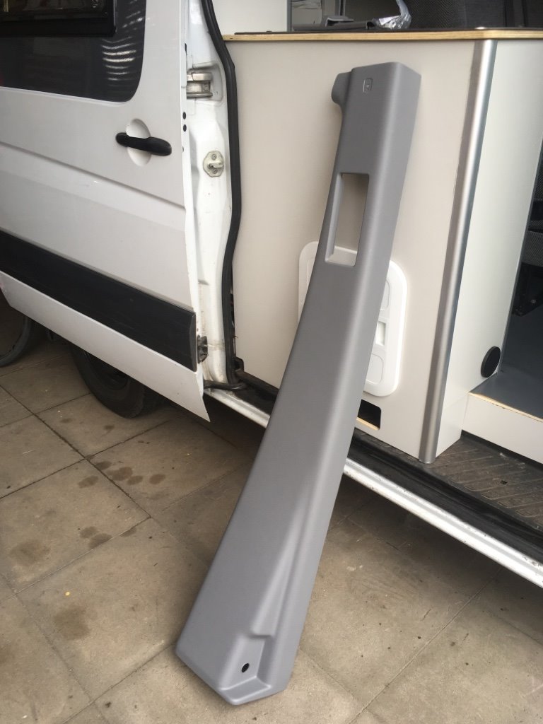

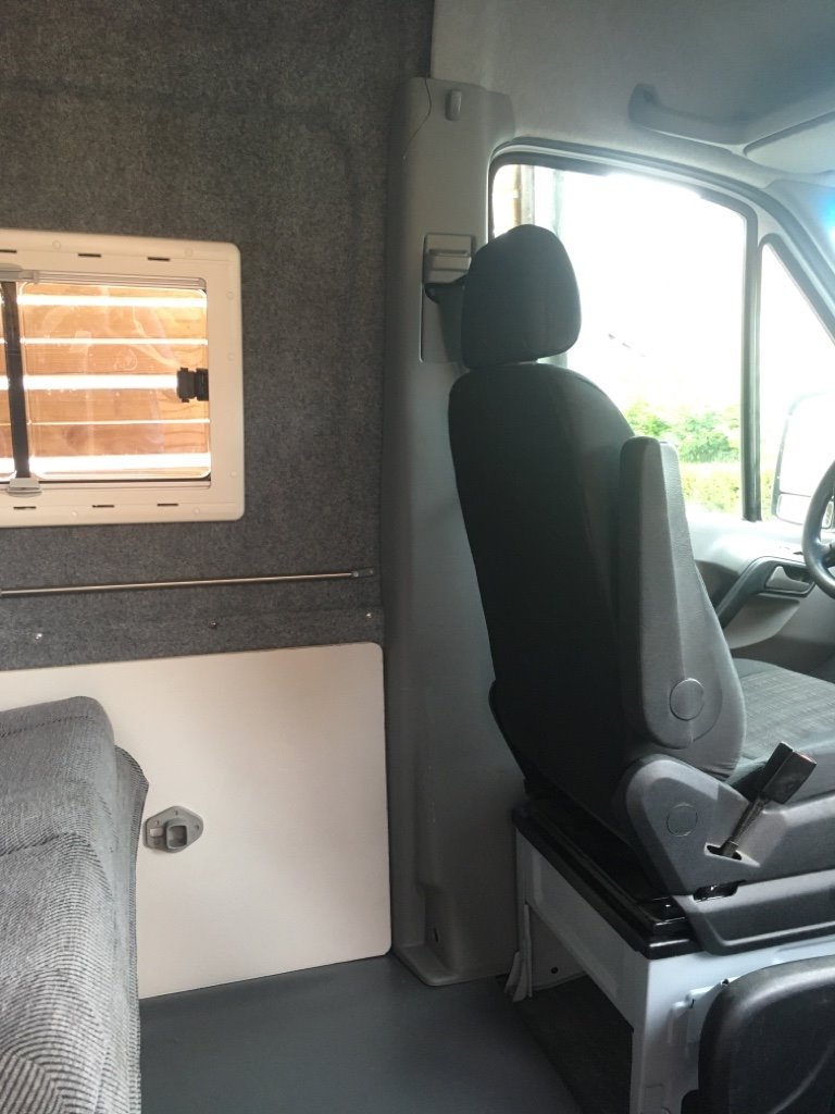

Fast zeitgleich mit @Kompass sind mein VW-Teilemann und ich ähnlich vorgegangen: im Wirrwarr der verschiedenen Teilenummern haben wir uns für eine Verkleidung entschieden, die GsD auch passt. Da die Verkleidung nicht zurückgegeben werden kann wurde erstmal eine Seite bestellt, nach dem Anpassen die andere.
Unser Basisfahrzeug ist ein 2013er Sprinter L2H2, Trennwand, hohe Verkleidung, keine Ablage, Schiebetür rechts/FS, den ich zum Camper umgebaut habe.
Für die B-Säulenverkleidungen für obige Variante/n sind folgende Teilenummern verbindlich:
Fahrerseite MB A9066925800 VW 2E1867285A
Beifahrerseite MB A9066925900 VW 2E1867286A
Ich habe bei VW bestellt, die Verkleidungen haben aber die MB-Teilenummer. Kosten pro Stück 50€ brutto.
links alt, rechts neu:
Beifahrerseite
Fahrerseite verbaut
