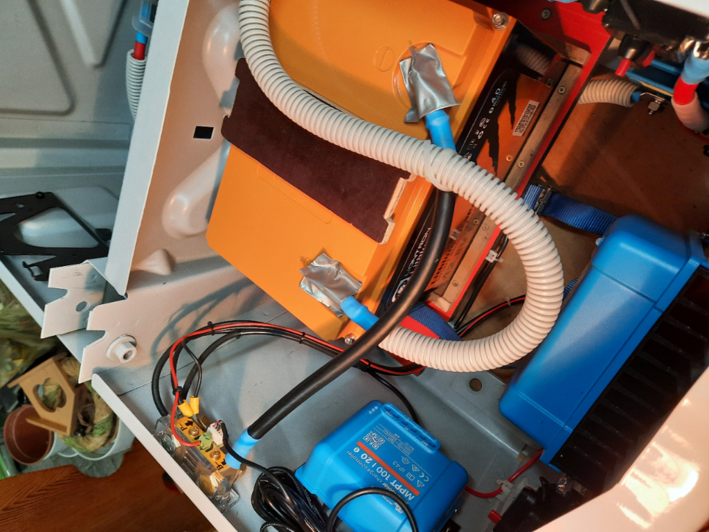

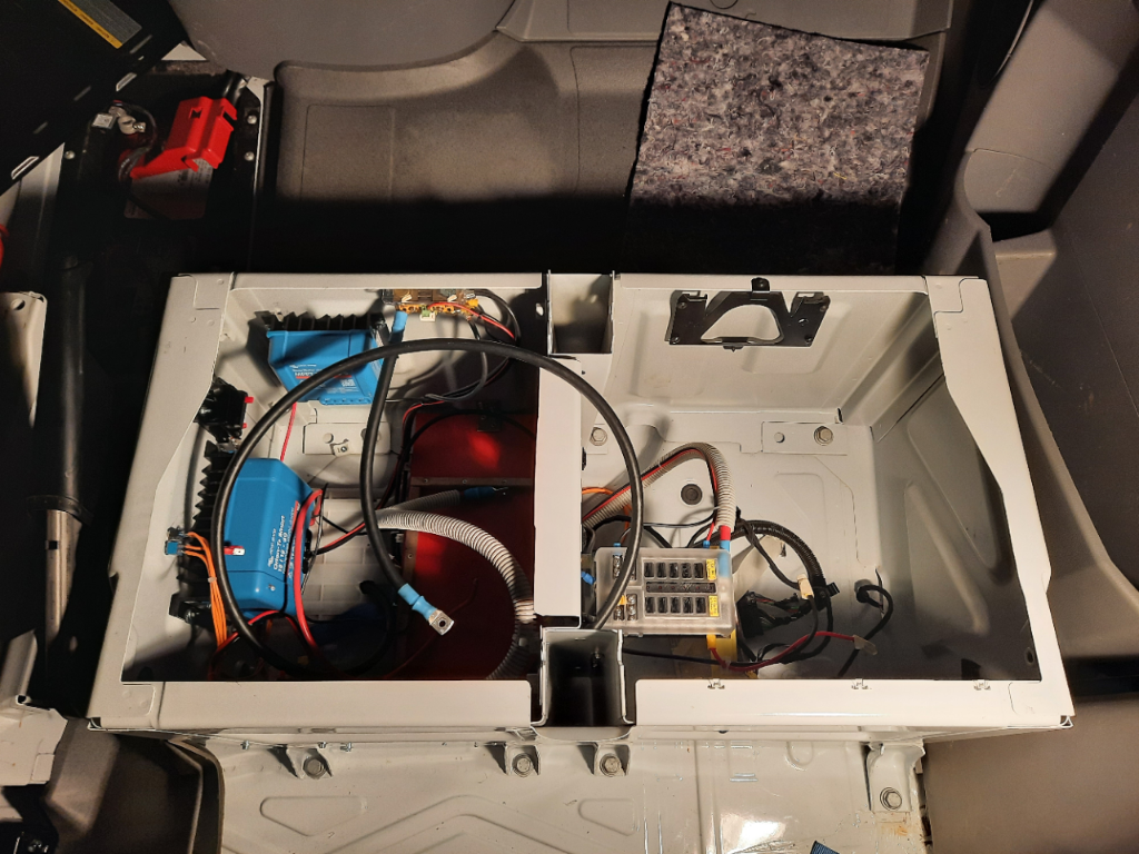

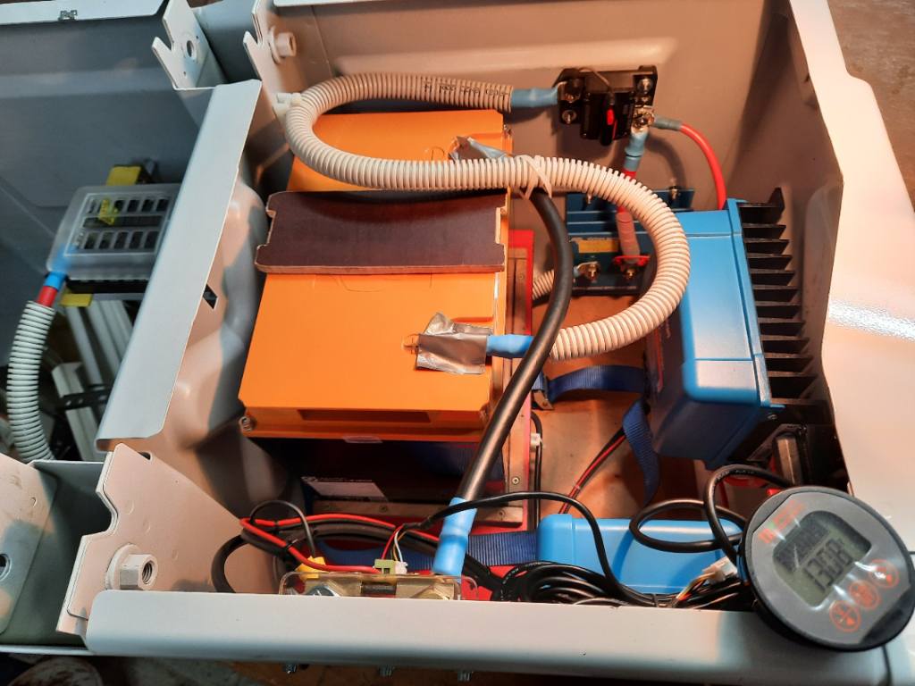

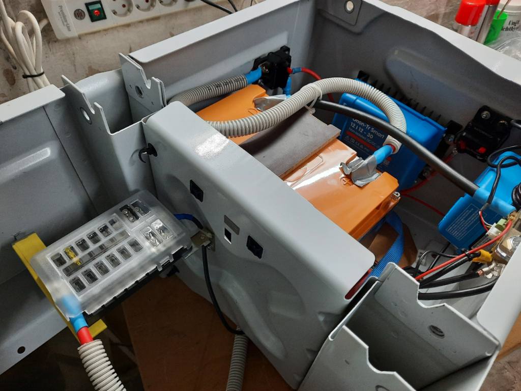

Re: Beifahrersitzbankkiste - Masseanschluß Batterie
Beitrag von sammsing »
"so ischs na wore" :wink:
("So ist es geworden")
Beim Bild im eingebauten Zustand sind zwei Kabel noch nicht angeschlossen. Masse und Booster Zuleitung.
Ah - hab auch nen Batterie-Protect verbaut.
Weiß jemand bei wieviel Spannung man bei ner Lithium Batterie abschalten sollte damit sie nicht kaputt geht?
Im Datenblatt hab ich nix gefunden.
Gruß und schönes Wochenende schonmal,
sammsing
906 4x4 313CDI Bj.04/15
L2H1, General Grabber AT3, Aufstelldach Abenteuertechnik, 5 Personen
