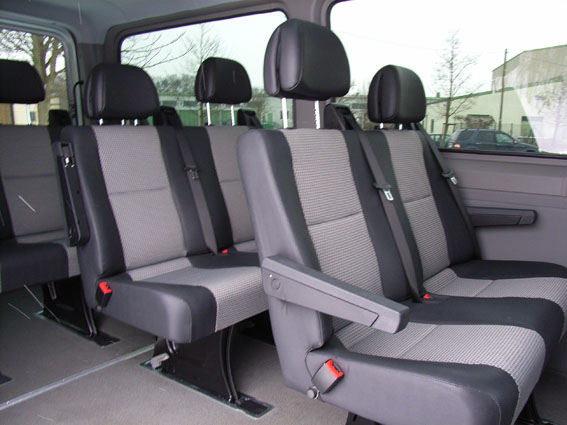

Hast Du die schmale 3er der ersten Sitzreihe hinter den Vordersitzen, an der man seitlich noch vorbei laufen kann oder die breitere aus der mittleren und letzten Reihe?
Ich würde eine meiner 2er gegen die schmale 3er tauschen wollen.

Das ist eine ``kurze`` 3er Sitzbank in Bildern.
P.S. Ich suche auch eine 2er Sitzbank.
Gruß Holger
Gruß Holger
