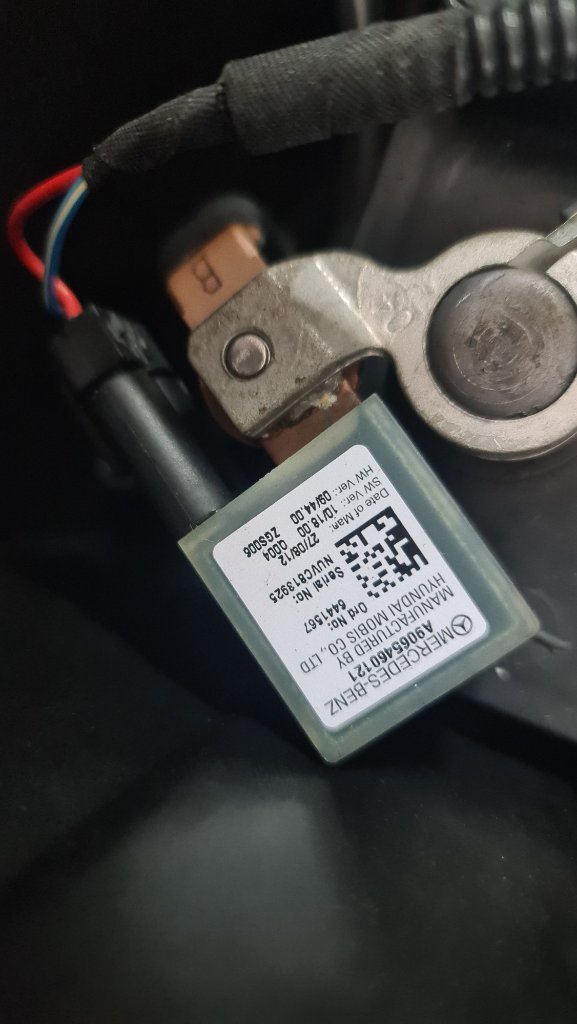

ich würde mich mal hier mit dran hängen.
wir haben einen 906BB35 aus 11.2012. Euro5
Ich würde gern einen Ladebooster dranhängen, dieser hätte eigentlich gern ein D+ Signal.
Hab hier schon was rummgelesen und ein Paar aus dem Forum angeschrieben,nur konnte mir noch keiner richtig weiterhelfen, daher mal hier die Frage.
Unter meinen Sitz ist nicht wirklich viel.Bild
Batteriemanagement hat er wohl. Im Sicherungskasten unter dem Sitz ist ausser der Spiegel nichts.
Hab ich überhaupt D+ falls ja, wie kann ich es wo finden und falls nein, wie gehe ich am besten für den Anschluss vor ?
Danke schonmal

Es gibt Booster, die spannungsgesteuert laufen und einen wunderbaren Job verrichten, wie z.B. die Votronic Booster.
No D+ needed.

Alternativ Klemme 15 anstatt dem D+.
Ich versorge meine Votronic Triple damit; funktioniert.
Die Start/Stopautomatik schalte ich routinemäßig eh immer ab.
