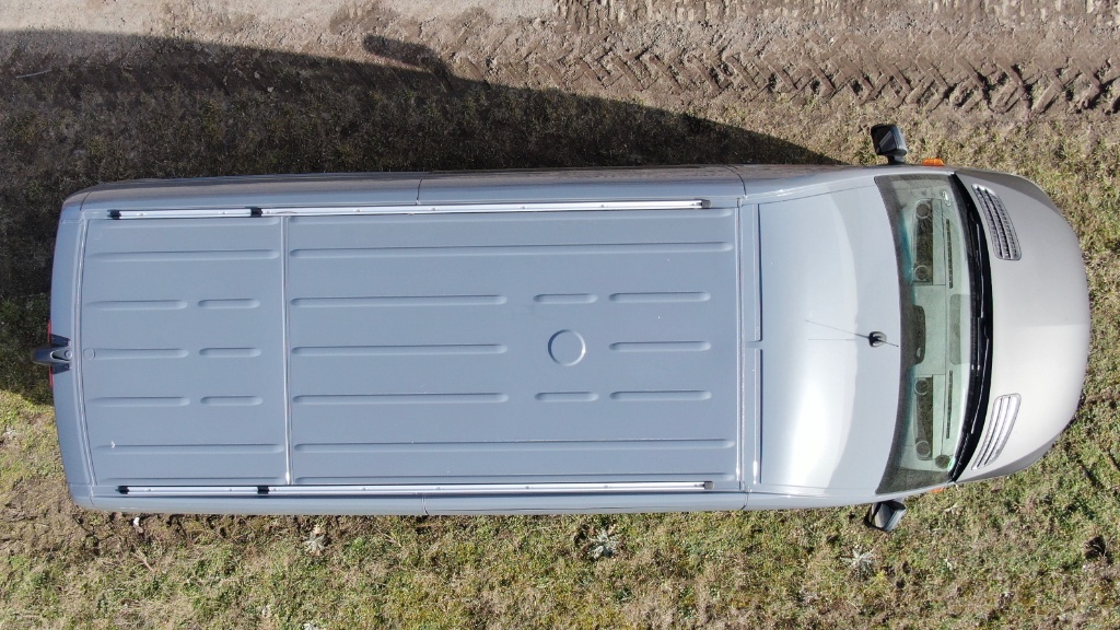

Weiß jemand vielleicht, ob die große Luke von KTC im Heckbereich auf das Dach geht, ohne das mich irgendwelche Rippen in der Dachhaut stören?
Das ich evtl. Spriegel ausgleichen muß, ist mir klar.

Im Anhang findest du ein Foto von meinem, noch vor dem Ausbau.
Die Sicken haben ein Achsmaß von 230mm. Die Längen habe ich nicht ermittelt.
Vielleicht hilft dir das weiter.
Ich habe auch eine maßstäbliche Zeichnung vom Dach im Netz gefunden, die ich hier aber nicht posten darf.
Vielleicht wirst du ja auch fündig.
Gruß Tom

Hallo Tom,
danke das hilft mir schon. Mit einem wenig Dreisatz lässt sich
das grob ermitteln.
