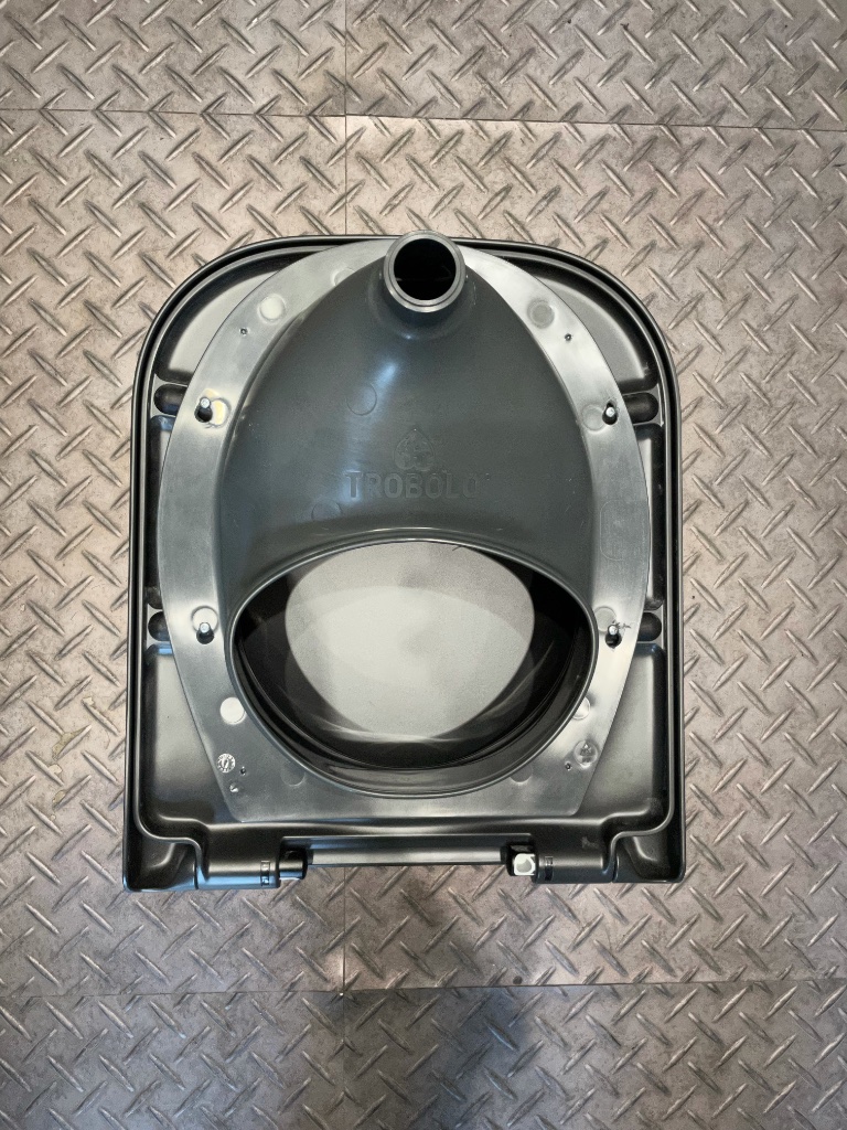

Hallo zusammen, komischer Weise ließt man sehr wenig über die Gemütlichkeit beim "Geschäft". :lol: Hat hier noch jemand das Gefühl, dass weder die Chemietoiletten noch die Trockentoiletten hier ausreichend bequem sind? Warum verbauen die Hersteller hier nicht einfach ein normaler Klositz?
Habe da mal was gebastelt, bin aber noch nicht zufrieden Um mir ein weiteres Scharnier zu sparen, musste ich den Trenneinsatz direkt mit der Brille verbinden. Klemmen war schwierig und Magnete haben auf dem Plastik nicht gehalten. Da blieb nur die Schraube mit zwei unterschiedlich großen Löchern.
Da die Konstruktion nicht ganz klapperfest ist, suche ich nach Ideen zu alternativen Befestigungsmöglichkeiten. Bin für jeden Tip dankbar. Vielen Dank vorab.

Zum Thema Gemütlichkeit kann ich nur den Styroporsitz von Separett empfehlen. Dieser wird einfach auf den Trenneinsatz aufgelegt. Dadurch das Styropor nicht Wärmeleitend ist hat der Sitz immer einen angenehm warmes Sitzgefühl, selbst wenn der Innenraum kalt ist. Außerdem wird durch den passgenauen Abdeckdeckel der Bereich Luftdicht verschlossen, das eine eventuelle Absaugung nicht über den Toilettensitz Luft zieht, sondern ein gewollter Luftweg über die Hinterlassenschaften entsteht, und so für eine bessere Trocknung der selbigen sorgt.

Ja, die über die Vorteile des Styroporsitzes von Separett bin ich auch gestolpert. Offenbar zerbricht dieser jedoch nicht selten, daher habe ich mich dagegen entschieden.

Jaein, der Sitz als solches ist sehr stabil, und nach 1,5 Jahren Nutzung immer noch intakt. Er liegt ja flächig auf dem Trenneinsatz auf, und wird dort durch vier Dome gehalten. Allerdings hab ich mich mal auf den geschlossenen Deckel gesetzt, und da ist ein Teil abgebrochen. Das hab ich mit Styroporkleber wieder angeklebt. Da das für mich eine Lehre war hab ich mich nicht mehr auf den Deckel gesetzt, und seit dem hält er auch.
Der Deckel zeigt lediglich ein paar Spruen an dem Griffkreuz, da man hier mit den Finger(nägeln) das Styropor ein wenig eindrückt.
Es gibt den Sitz auch als Nachkaufteil einzeln, allerdings mit ~25€ nicht ganz billig.

Haemmer ich habe eine Platte aus Pappelsperrholz dazwischen, das Unterteil von unten drangeschraubt und die Brille von oben eingepasst. Ergab sich so bei der K..kkiste.

Super, richtig gute Tips. Auch das Kleben hatte ich nicht auf dem Radar. Danke euch. :mrgreen:

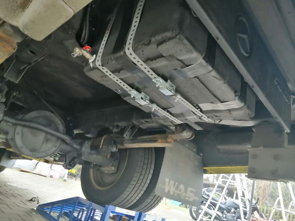

Ich habe in unserem RTW-Camper auch eine Trenntoilette und einen externen Urintank eingebaut und wir sind sehr zufrieden damit.

@MotoGrino: Wie sind deine Erfahrungen mit dem externen Urintank? Wie kompliziert war der Umbau? Riechen die Leitungen irgendwann? In welchen Zyklen wird auf welche Art und Weise gereinigt? Vielen Dank.

Habe auch einen externen Urintank unter dem Fahrzeug, aus Platzgründen ein normaler 10L Wasserkanister( leicht schräg befestigt ) mit Weithalsdeckel damit ich den Schlauchanschluss einsetzen konnte.Im Weithalsdeckel ist dann der Ablasshahn eingeschraubt. Nach jedem Pinkeln ein paar Sprühstösse aus der Pumpzerstäuberflasche mit Wasser/Zitrusreinigergemisch und gut ist. Wenn der Kanister dann 3-5L hat und eine Entsorgungsrinne/Gully ist vorhanden, dann ablaufen lassen und den Hahn wieder zu. Die finale Entleerung vor einer längeren Standzeit Zuhause wird mit einem Wasserdurchspülen incl. Zitrusreiniger abgeschlossen. Tank leer, Hahn wieder zu, Standzeit und irgendwann geht's wieder auf Tour. Seit drei Jahren keinerlei Probleme, Ausfälle, Gerüche oder irgendwo Verschleiss oder Undichtigkeit.
