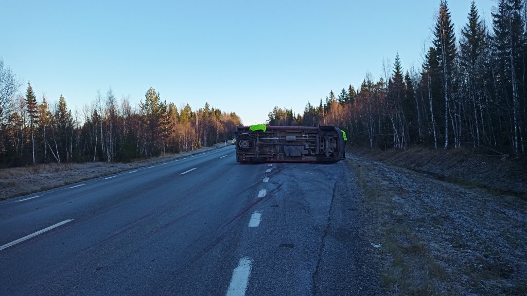

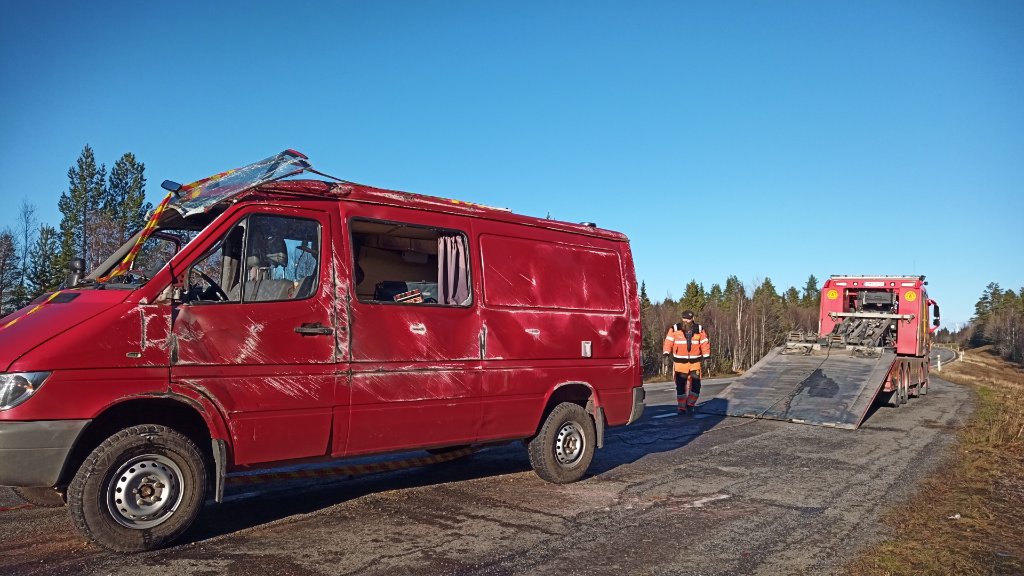

leider hat es Käthe gestern morgen 45km nördlich von Östersung zerlegt. Es auf der Fahrbahn, ins Schleudern geraten und auf die Seite gefallen. 30m noch bis zur nächsten Parkbucht geruscht. Leider musste zum richtigen Einparken die Feuerwehr nachhelfen. Der Abschlepper hat Käthe dann wieder auf die Beine gestellt. Wahrscheinlich Totalschaden. Da da innenleben und das Fahrwerk nichts abgekriegt werden wir das Fahrzeug nach Braunschweig holen lassen. Weiteres überlegen wir dann. Beide Insassen sind wohl auf.

Gestern ist Käthe bei uns eingetroffen. Dauer des Transports 3 Tage.
Nach zweimaligen befüllen des Dieselfilter sprang der Motor an und Käthe konnte aus eigener Kraft in die Halle fahren🙂.
Wir haben unsere Kleidung, Lebensmittel und Geschirr rausgeräumt. Einziger Defekt: Die Pfanne ist mehr rund aber weiterhin brauchbar.
Die komplette Technik ist bis aus die Bodenbeleuchtung der Fahrtür funktionsfähig.
Mittwoch kommt der Gutachter.
