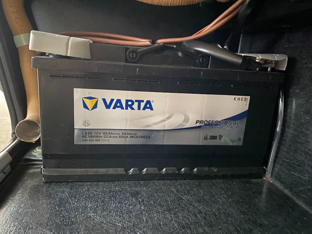

Rosi hat geschrieben: 09 Okt 2021 08:09 ... baue mir heute noch Kameras ein ...
Die Seiten und das Dach (m)eines HYMER-Wohnmobils mögen isoliert sein, jedoch mitnichten die Übergänge/Ecken hinter den Schränken, denn die Anschlüsse der Kamera mußte ich keinen halben Zentimeter durch Plaste stecken. Davor steckt im Wäschefach eine bedruckte Hartfaserplatte, die hinterlüftet wird, statt vollflächig nebst Übergängen zu isolieren :!: :shock: Genauso macht HYMER das im Batteriefach außen; statt Isolation einfach Luft der Heizung reinblasen und fertig :!:

Rosi hat geschrieben: 10 Okt 2021 12:06 Die Seiten und das Dach (m)eines HYMER-Wohnmobils mögen isoliert sein, jedoch mitnichten die Übergänge/Ecken hinter den Schränken, denn die Anschlüsse der Kamera mußte ich keinen halben Zentimeter durch Plaste stecken. Davor steckt im Wäschefach eine bedruckte Hartfaserplatte, die hinterlüftet wird, statt vollflächig nebst Übergängen zu isolieren :!: :shock: Genauso macht HYMER das im Batteriefach außen; statt Isolation einfach Luft der Heizung reinblasen und fertig :!:
Das ist Standard im Wohnwagen und Wohnmobilbau. Das Hinterlüften von Einbauten verhindert die Kondenswasserbildung auf den Außenwänden. Hinter deinem Wäschestapel im Schrank, hinter der Polsterung der Sitze und an den Betten sind zur Außenwand Abstandshalter eingebaut, damit weder die Wäsche, die Polsterung oder die Bettdecke die Hinterlüftung blockieren können. Ebenso die hinteren Ecken der Hochschränke sind unten und oben offen, damit dort die Luft durchziehen kann. Sonst bildet sich dort Schwitzwasser, egal wie gut die Außenwände gedämmt werden.
Die Öffnungen unten am Boden sind so ziemlich egal, weil die warme Luft nach oben steigt, und der Luftdurchsatz im Fahrzeug durch die Größe der Zwangsentlüftung am Dach geregelt wird. Die trockene, kalte Luft von unten, durch die Heizung angewärmt, trocknet beim Aufsteigen die Außenwände. Gerade beim Wohnwagen sind unter den Sitzgruppen entsprechende Öffnungen im Boden angeordnet. Bei den Wohnmobilen ist es analog aufgebaut.
Es ist unbedingt zu beachten, dass die Temperaturdifferenz zwischen Innen und Außen nur innerhalb der gegen Feuchtigkeitseintrag isolierten Wärmeisolierung stattfinden kann. Bei Freizeitfahrzeugen ist das nur die Außenwand von 3cm oder 4cm Dicke. Sonst bildet sich unweigerlich Schwitzwasser im Innenraum.
