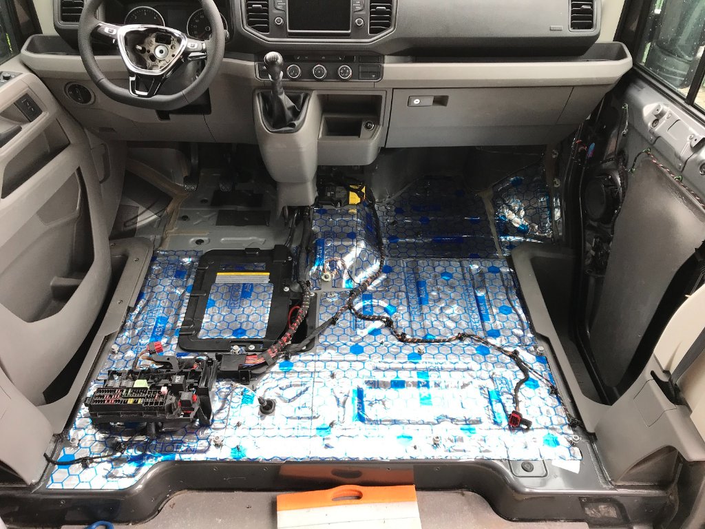

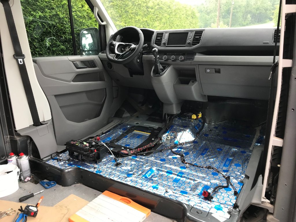

@Whopper, ich habe unter anderem auch die Motorhaube mit 2mm Reckhorn Alubutyl Dämmmatte beklebt, das bringt gleich ordentlich was!
Weiters hatte ich, im Zuge des gesamt Ausbaus, meinen Fahrgastraum kpl. zerlegt, Boden raus, Verkleidungen im Fußraum raus.... hoch bis zum Armaturenbrett, die Türen, Dach oben und habe überall 2mm Reckhorn Alubutyl Dämmmatte eingebracht, in den Türen und Dach auch noch 20mm Armaflex, mag vl. hi & da übertrieben sein, aber im Fahrzeug ist es jetzt so leise, einfach genial!!! Ist gleich ein ganz anderes Fahrzeug!

@ChriGall: Das sieht ja mega (aufwändig) aus. Würde das aber auch gern machen, wenn du sagst, dass es dadurch nochmal viel leiser wurde. Wie gesagt ist der Crafter ja vergleichsweise schon relativ leise, aber noch leiser wäre eben noch schöner. Wie hast du das gemacht? Einfach drauf los? Und hast du alles wieder gut zusammen bekommen?
Gibts mehr Fotos? Gern auch in eine Dropbox, falls es zu viele sein sollten. Wäre über Hilfe und Austausch sehr dankbar.

Klasse, wenn ich nur Zeit haette...ChriGall hat geschrieben: 15 Okt 2021 08:40 Hallo Leute,
Weiters hatte ich, im Zuge des gesamt Ausbaus, meinen Fahrgastraum kpl. zerlegt, Boden raus, Verkleidungen im Fußraum raus.... hoch bis zum Armaturenbrett, die Türen, Dach oben und habe überall 2mm Reckhorn Alubutyl Dämmmatte eingebracht, in den Türen und Dach auch noch 20mm Armaflex, mag vl. hi & da übertrieben sein, aber im Fahrzeug ist es jetzt so leise, einfach genial!!! Ist gleich ein ganz anderes Fahrzeug!![]()
Meine Haube ist zu 70% mit einer Matte gedaemmt, Ab Werk. War das bei dir auch?
