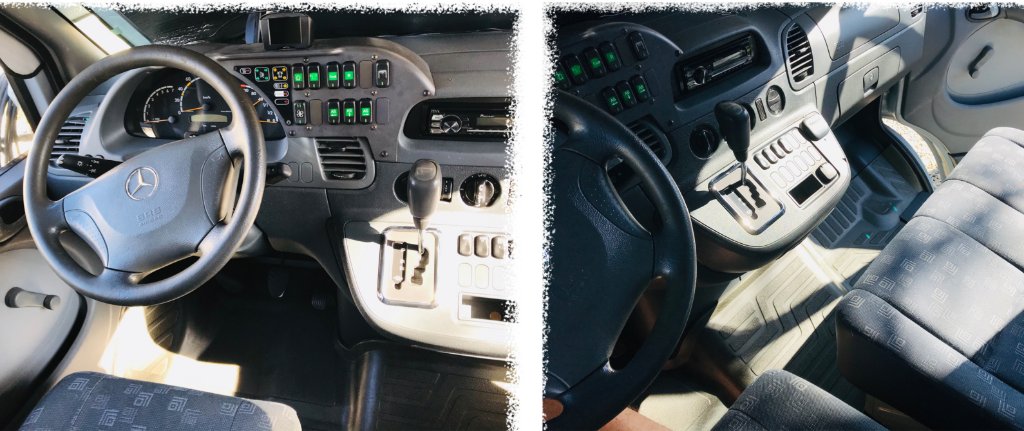

Isses nun eine richtige Wandlerautomatik mit der fetten Mittelkonsole und Wahlgasse, wie bei Pkw´s, oder eine SprintMist mit einem Schaltknüppel ähnlich dem Schaltgetriebe

....sorry, Gesamtkilometerstand ist nun 375 000 km. Der Automatikhebel ist ganz klassisch wie bei einem automatik PKW, man schiebt Senkrecht per Hebel von P runter auf N, dann auf R, dann auf D. Bei D steht unten neben dem D links ein kleines minus, rechts ein kleines Plus, da kann man zur Not mit dem Hebel hindrücken, also so eine art mini tiptronic. Ist das verständlich? Danke!
