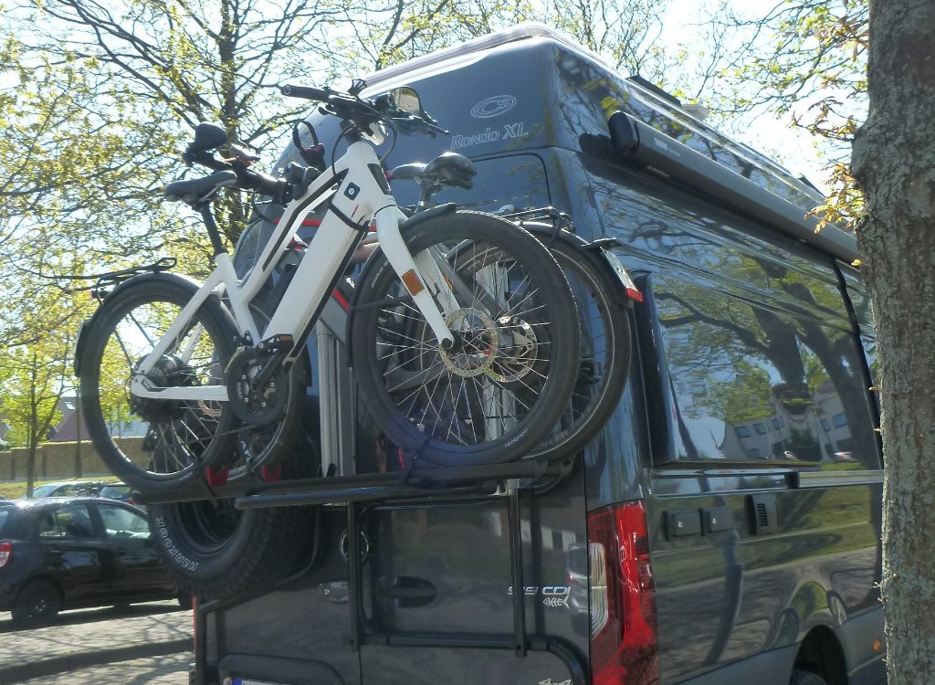

Ich bräuchte mal euer Wissen zu o.g. Thema.
Ichhabe an der linken Hecktür das Ersatzrad mit einem Träger von Desert Service befestigt.
Nun würde ich gerne auch noch Fahrräder mitnehmen.
Gibt es einen Träger der das, vielleicht hochkant, an der rechten Hecktüre macht?
Oder quer mit soviel Abstand dass die Räder am Ersatzrad vorbei passen?

Genau so!
Das vergaß ich zu erwähnen, es sind e-bikes…
Verrätst du mir den Typ des Trägers?

Kiel hat geschrieben: 03 Okt 2021 17:05 P1110893 - Kopie.JPG
Das Bild zeigt den Bike-Lift an der rechten Hecktür. Der Bike-Lift ist bis 60 kg vorgesehen.
Die Befestigung ist an beiden Scharnieren + 2 x an der Tür oben + an der Tür Mitte. Da hat sich bisher nichts verzogen.
Ein Fahrradträger nur an der rechten Tür mit z. B. Schienen zu befestigen ist m. E. keine gute Lösung.
Der Ersatzreifenhalter ist auch an den Scharnieren befestigt + an der linken Tür mittig.

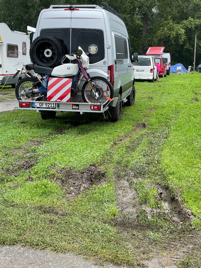

hat eigentlich jemand eine grobe Maßzeichnung von einem Ersatzradträger für den VS30? Ich möchte 2 Ersatzräder auf die Türen spaxen und gleichzeitig noch meine AHK für die Fahrräder nutzen können!
Grob weiß ich wie ich das umsetzen kann. Ein paar Details habe ich bereits an einem Auto gesehen das mal geparkt war. Aber vielleicht gibt es ja noch den Einen oder anderen guten Tipp!
Merci und schöne Grüße
Chris

Kiel hat geschrieben: 03 Okt 2021 22:10
Die Lösung sieht klasse aus. Kannst du uns noch verraten, welchen Träger du für
Ersatzrad und Fahrradträger hast, die an den Scharnieren angeschlagen sind.
Würde mich freuen.
Würde mich freuen.
Hallo MartinH,
das gesamt System für Fahrräder mit elektr. Lifter an der rechten Tür ist von La Strada.
Der Ersatzradhalter linke Tür wurde bei Iglhaut zusammen mit einer Umbereifung montiert.
Gruß, Kiel

Ja, wenn der Träger und die Fahrräder an der Tür hängen.
Nein, wenn der Träger an den Scharnieren rechts UND links befestigt ist (zum Öffnen der Hecktüren muss dann der Träger einseitig entriegelt werden).
Nein, wenn der Träger an den Scharnieren z. B. rechts UND weitere Befestigungsstellen an der Tür selbst hat (das versteift den Träger mit der Tür).
