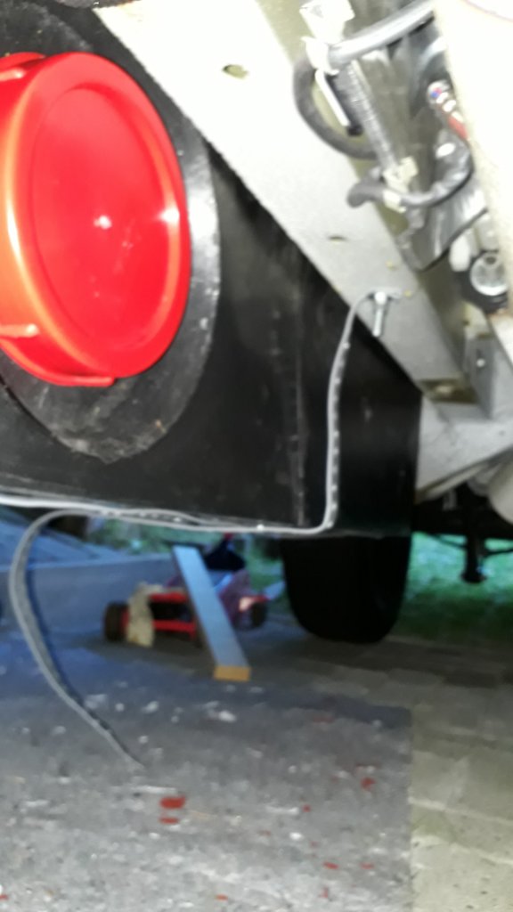

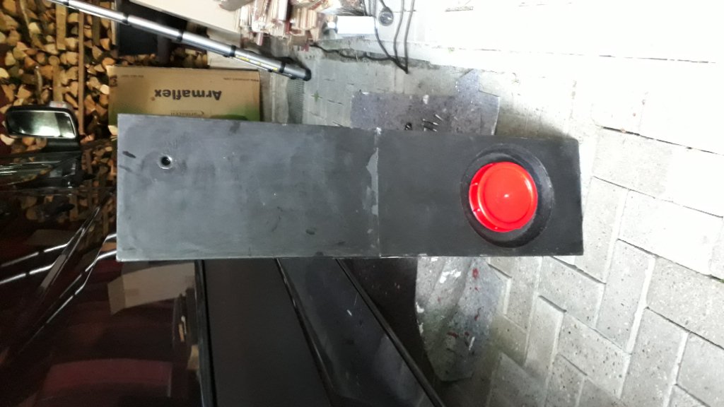

Hab den bei Camping Wagner gekauft, ist aber glaube ich von Reimo. Hab den als Abwassertank. Passt aber super auf der Fahrerseite.

bei unserem IGLHAUT-Sprinter 419 H2L2 ist der Platz für 5 Personen knapp bemessen. Deshalb soll allen Unkenrufen zum Trotz der Frisch- und Abwassertank (ca. 120+50l) auf der Beifahrerseite unter das Fahrzeug. Da wir sportlich im Gelände unterwegs sind achten wir auf einen möglichst tiefen Schwerpunkt und eine geleichmässige Gewichtsverteilung. Uns schreckt allerdings der Frost auf Island oder anderswo. Wer hat Erfahrung mit Tankheizungen ( z. B.doppelwandiger Tank mit Zwischenraum für Warmluft oder Warmwasser, Heizfolie o.ä.) Im Auto ist eine TRUMA Dieselheizung mit Warmwasserbereitung verbaut, die wunderbar warmes Wasser für eine temporäre Beheizung des Tanks im Sinne einer "Fussbodenheizung" liefert.
