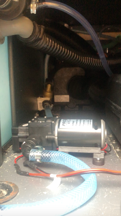

Hat jemand einen Tipp für eine leise Wasserpumpe?
Als Neuling bei Druckpumpen habe ich hier erstmal eine 18 EUR Pumpe eingebaut.
Die funktioniert auch wie sie soll, ist aber zu laut.
Gegen laute Vibrationen hilft Masse, aber auch mit 5Kg Beton auf dem Rücken könnte es noch einen Tick leiser sein.
Damit ich Abends beim Zähneputzen die Kinder nicht aufwecke.
Bevor ich für die letzten Dezibel 100 - 150 EUR ausgebe: was ist denn die leiseste Pumpe? Lilie Soft, Whisper-King?

Ja, derzeit „schwebt“ die Pumpe auch schon mit Silent-Blocks auf einer beidseitigen Armaflex beschichteten Platte. Einbautechnisch könnte ich höchstens noch weiche Anschlussschläuche verlegen und auch die entkoppeln.

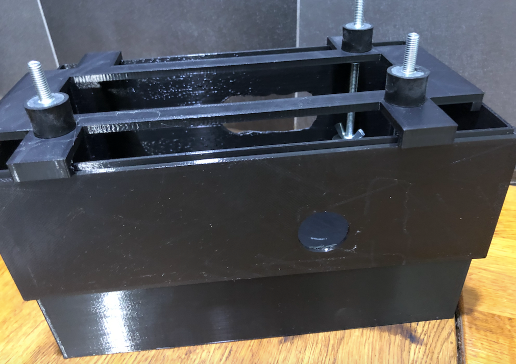

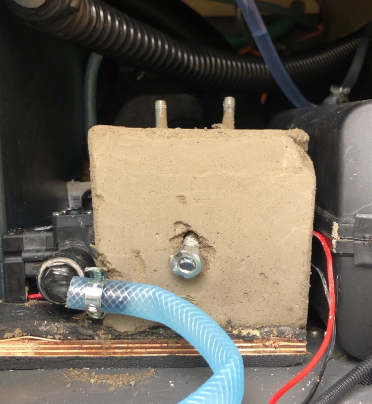

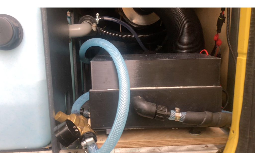

So, ich habe zwischenzeitlich die Wasserpumpe weiter gepimt.
Ausgangspunkt ist noch immer eine 20 € China-Billigpumpe.

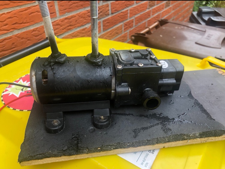

Da auch die Membranen ordentlich Krach gemacht haben, habe ich mich entschlossen, die Pumpe vollständig mit Beton zu kapseln.

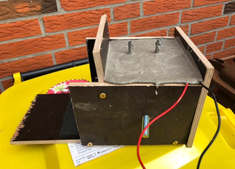

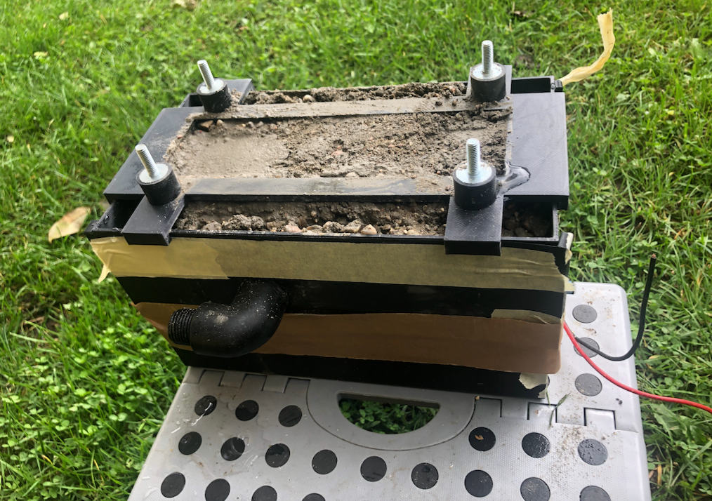

Dazu habe ich ein Gehäuse gedruckt (Holz geht natürlich auch, war mir aber zuviel gefrickel).
Einen Fuß erstellt, der auf vernünftigen Silentblocks steht, mit "Ankerschrauben" im Gehäuse.
Pumpe rein, alles mit Beton verfüllt (Einfacher "Ruck-Zuck Beton" aus der Gartenabteilung).
Das Ganze wurde dann auf eine Holzplatte geschraubt.
Das Ergebnis kann sich hören lassen. So bin ich schon recht zufrieden.
Die Pumpe vibriert durch das Gewicht kaum. Die Silent-Blocks entkoppeln prima.
Ich habe mal ein MP3 erstellt, welches den Unterschied zwischen
nichts
Motor mit Betongewicht
und dem vollständigen Gehäuse
hörbar macht. Die Aufnahmen wurde immer in gleicher Entfernung gestartet.
MP3 gibt es hier:
https://c.gmx.net/@324520690281616872/C ... vSup6BkksA
Was auch ein Fehler von mir war: Der Druckminderer muss direkt fest mit der Pumpe verbaut werden. Zum einen dehnt sich sonst der Schlauch, so dass die Pumpe immer anspringt, zum anderen sind die Schläuche nach dem Druckminderer viel ruhiger und zappeln nicht mehr.
Alles viel Aufwand, hat sich aber gelohnt. Lieber hätte ich aber eine fertige Pumpe einfach gekauft.
Gruß, Tüdel
