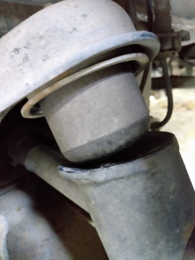

Federt das Auto vorn überhaupt (Abstand zum Gummipuffer)?
Re: Fahrwerk zu hart 412D 4x4
Moin!
Ein sehr interessanter Hinweis.
Ich habe mir das gerade mal angeschaut und frage mich jetzt ob das so sein soll.
Das sind ja nicht mal 5 Millimeter Federweg. Möglich wären mehrere Zentimeter.
Was stimmt hier nicht?
Naja, der Federweg am Rad ist schon noch etwas größer. Aber oberes Gummilager und den Zustand der Blattfeder könnte man sich da wohl mal genauer ansehen.
...und zwar bevor man in die wunderbarsten Dämpfer investiert...

Da hast du völlig natürlich Recht, Weg am Puffer ist nicht gleich Federweg am Rad.
Stossdämpfer (vorne) und obere Lager (vorne) kamen vor ca.20.000Km neu und sehen sehr gut aus.
Der Weg der hinteren Blattfeder bis zum Anschlag ist mindestens 15 cm.
Ich denke daran kann es nicht liegen.
Nur noch mal zum Verständnis, natürlich federt er vorne wie hinten recht gut durch.
Bei flotter Landstrassenfahrt neigt er sich in jeder Kurve fröhlich von rects auf links und ist dabei (für einen Van mit Hochdach) auch sehr spurstabil.
Alles in allem sehr gutmütig und locker kontrolierbar.
Bei kurzen Unebenheiten aber dämpft er brutal hart.
Kann es evtl. sein das das Fahrwerk nicht zum aktuellen Gewicht des Fahrzeug passt?
Hast Du schon verschiedene Reifendrücke eingestellt? So kannst Du einen Einfluss der Reifen herausfinden.
Und nimm die Anschlaggummis doch mal für eine kurze Probefahrt raus und teste es dann.
Fühlt es sich dann gut an? Denn dann trägt ja "nur" die Querblattfeder.

Ich rede von den oberen Lagern der Feder. Meinst du eventuell die Lager der Stoßdämpfer die gemacht wurden?!
Wenn das Auto vorn so tief steht vermute ich dass du von der Dämpferwirkung nicht viel merkst da er ja vorn schon kaum einfedern kann.
Hinten ist mein 4,6t ohne jede Beladung schon etwas bockig da die Federn halt für ein höheres Gewicht gedacht sind. Vorn war er eher zu weich und daher schlägt er auf die Gummipuffer durch was sich dann auch wieder bockig anfühlt.

Moin!joethesprinter hat geschrieben: 28 Sep 2021 22:14 Ich rede von den oberen Lagern der Feder. Meinst du eventuell die Lager der Stoßdämpfer die gemacht wurden?!
Ja... ich habe dich etwas wohl falsch verstanden.
...Jetzt ist es klar, nix Dämpfer sondern Feder.
Da habe ich ehrlich gesagt noch nie so richtig hingeschaut.
Vielen Dank für für das "Wachgerütteln"..

Dachte ich mir. Leider ist es beim 4x4 auch etwas aufwändiger dort mal drauf zu schauen.
Aber das sollte an deiner Vorderachse der erste Anlaufpunkt sein -- Blattfeder und/oder deren obere Lagerung.

Moin!
Erstmal vielen Dank für die Tipps!
Habe inzwischen die Zeit gefunden mir das Konstrukt mal genauer anzusehen.
Die Funktionsweise ist mir jetzt klar, ich kann jedoch keine Auffälligkeiten feststellen.
Da ist nix gerissen, gebrochen, zerbröselt oder sonstiges.
Zugegebenermassen ist der aktuell verbleibene Federweg recht dürftig.
Es gibt ja nur 2 Verdächtige: Blattfeder und oberer Gummipuffer, oder?
Ist die Feder ermüdet oder der obere Puffer am Ende?
Gibt es Referenzmaße, an denen man das festmachen kann?
Vielen Dank für jede Info sagt Uwe.
