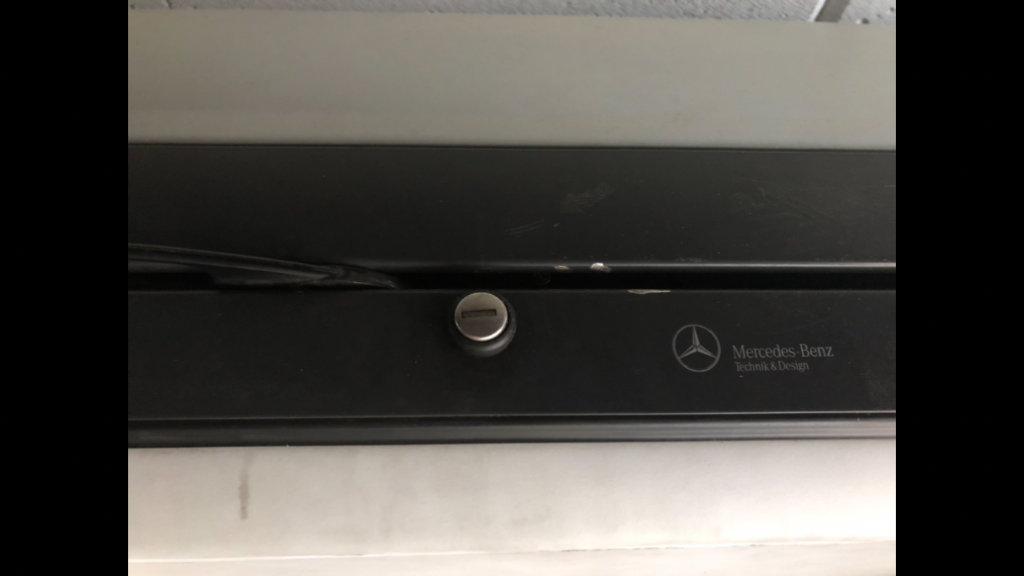

Ich habe eine ca. 30 Jahre alte Dachbox von Mercedes, die ich gerne aber selten nutze.
Zuletzt vor ca. 4 Jahren.
Nun finde ich den Schlüssel nicht mehr. Und nach langer erfolgloser suche glaube ich, dass ich das Schloss bei der letzten Nutzung auf meinen alten T4 Schlüssel (Außenbahn) angepasst habe, da der Schlüssel schon damals fehlte, die Box aber offen war.
Den T4 habe ich aber
Abschließen tue ich eigentlich nur, damit die Verriegelung nicht aufspringen kann.
Meine Pick-Lock Künste waren nicht zielführend.
Bevor ich das Ding nun aufbohre:
Hat noch jemand eine Idee? Gibt es noch Ersatzschlüssel oder Schlösser für das Teil?
Gruß Tüdelbüdel
Mercedes Dackbox Schlüssel

Ich habe nicht den Zylinder umgebaut.
Der ist original.
Wahrscheinlich habe ich nur den T4 Schlüssel reingesteckt und die überstehenden Plättchen abgefeilt.
Alle ähnlichen Schlüssel habe ich schon durch. Zylinder ist auch abwechselnd mit Bremsenreiniger und WD40 „gewaschen“ .
Mercedes wird doch aber kein Schloss entwickelt haben? Das wird doch irgendein Standardbauteil sein?
Als das Ding gekauft wurde fuhren wir noch W124, der hat doch bestimmt die gleichen Zylinder gehabt? Würde mich wundern wenn es die Dachbox damals nicht auf Wunsch gleichschließend gegeben hätte..
Der ist original.

Das sind Methoden. Eigentlich besitzen die Plättchen ein Rechteckloch, durch das der Schlüssel hindurch gesteckt wird. Der Bart drückt das Plättchen gegen eine Feder, sodass das Ende des Plättchen mit der Zylinderwand bündig abschließt. Diese Plättchen lassen sich einzeln austauschen. Früher hatten die Werkstätten einen Satz im Lager, um Austauschschlösser anpassen zu können.Tüdelbüdel hat geschrieben: 22 Sep 2021 19:47 Wahrscheinlich habe ich nur den T4 Schlüssel reingesteckt und die überstehenden Plättchen abgefeilt.
Was dir dein Fingerspitzengefühl beim Picken? Lassen sich die Plättchen leicht bewegen? Und werden sie von der Feder in die Ausgangslage zurück gedrückt?
