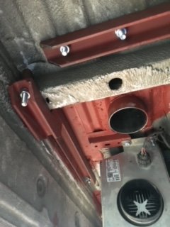

Re: Einbauanleitung Eberspächer Luftstandheizung an original Platz
Beitrag von spaik »
Hier kann man es vielleicht noch besser erkennen.
Ursprünglich sitzt die Heizung weiter am Holm. Ich habe sie jetzt weiter vom Holm weg gehängt.
Hier sieht man auch die Löcher (die ich zugeschweißt habe) für die Plastikteile, wo die Schläuche dran kommen.

drjockel
Beiträge: 19
Registriert: 13 Sep 2021 08:36
Beitrag von drjockel »
Oh, wenn das original ist müsste ich mir noch solche Verstärkungen anfertigen und am Unterboden befestigen. Danke für die Bilder!

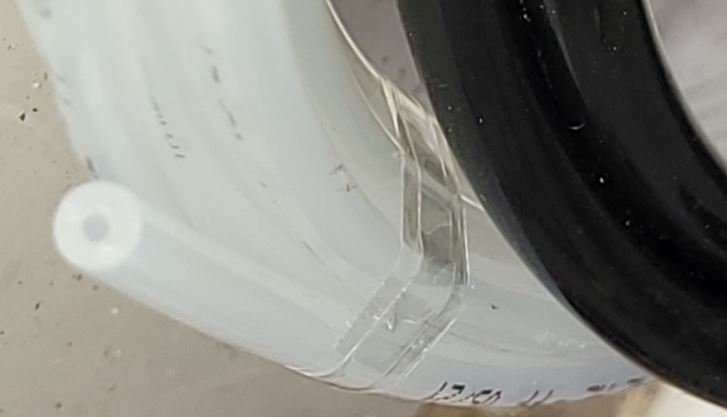

Bei dem Montage-Set meine gekauften Eberbächer D2 Diesel Heizung waren diese Schläuche dabei ...
Kann mir jemand sagen, welchen ich brauche oder wofür den schwarzen und wofür den Weißen

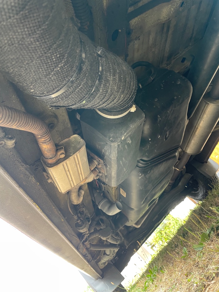

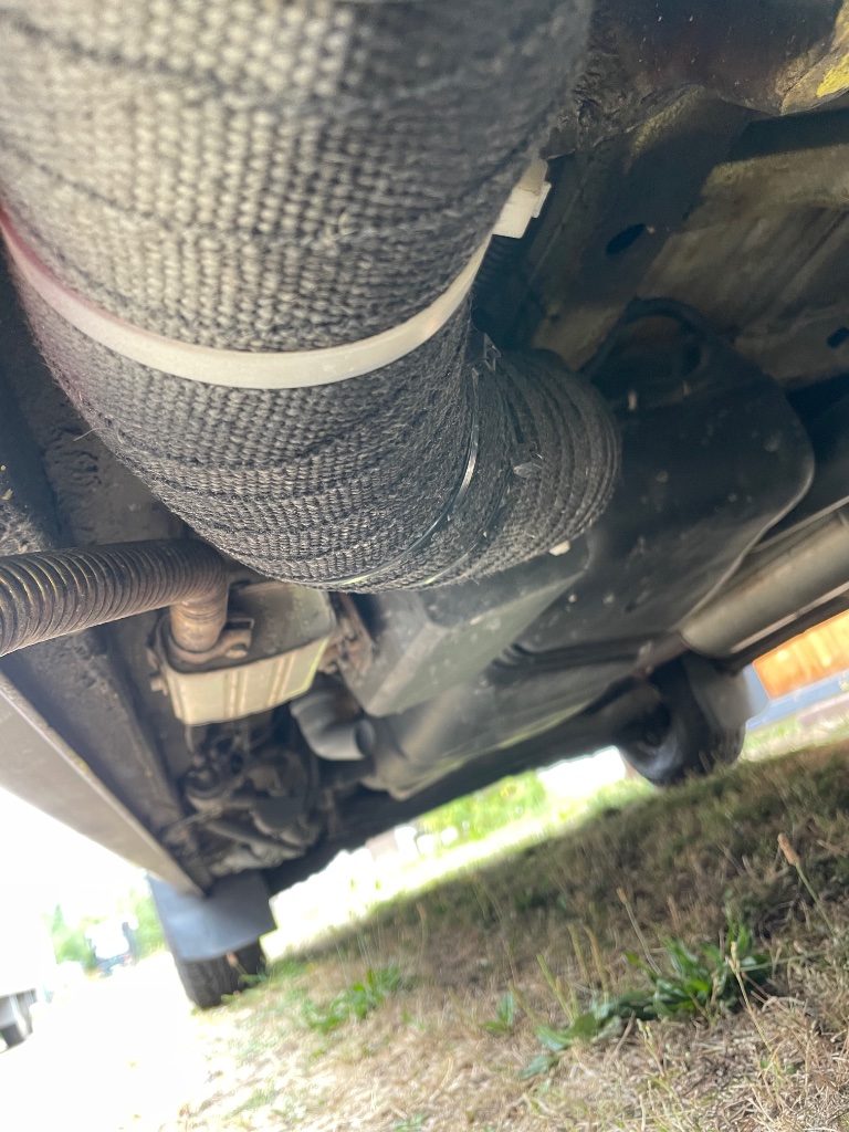

Beitrag von arvid »
Moin, hier die Bilder von der originalen Luftheizung.
Der Warmluftschlauch geht in den Innenraum und kommt genau hinter der linken Schiebetür, quasi im C Holm, raus.

asap hat geschrieben: 19 Jul 2024 09:46 Bei dem Montage-Set meine gekauften Eberbächer D2 Diesel Heizung waren diese Schläuche dabei ...
Ja, den gleichen Unsinn (meiner Meinung) machen alle Standheizungshersteller.
Der weiße Schlauch ist für die langen Enden und der Schwarze soll als Adapter verwendet werden um den Weißen mit den Metallanschlüssen der Standheizung, Pumpe und am Metallansaugrohr vom Tank zu verbinden.
Alles "sauber" mit Rohrschellen zusammen gezwungen. Der weiße Schlauch hat auch keine Wulst, die ein runterrutschen vom schwarzen Schlauch verhindern würde (die Metallrohre an Pumpe, Heizung, Tank haben diese Wulst).
Wenn man es ordentlich machen will, dann besorgt man sich einen universellen Kraftstoffschlauch mit passenden Innendurchmesser (Innendurchmesser vom schwarzen Schlauch messen) und längt diesen passend ab für die Stücke zwischen Tank - Pumpe - Standheizung.
Dann eliminiert man auf einen Streich vier potenzielle Fehlerquellen. Jede Schlauchverbindung ist eine potenzielle Fehlerquelle für Undichtigkeiten. Je weniger, desto besser.
So habe ich es gemacht. Der Schlauch hat mit Versand keine 20€ gekostet.
