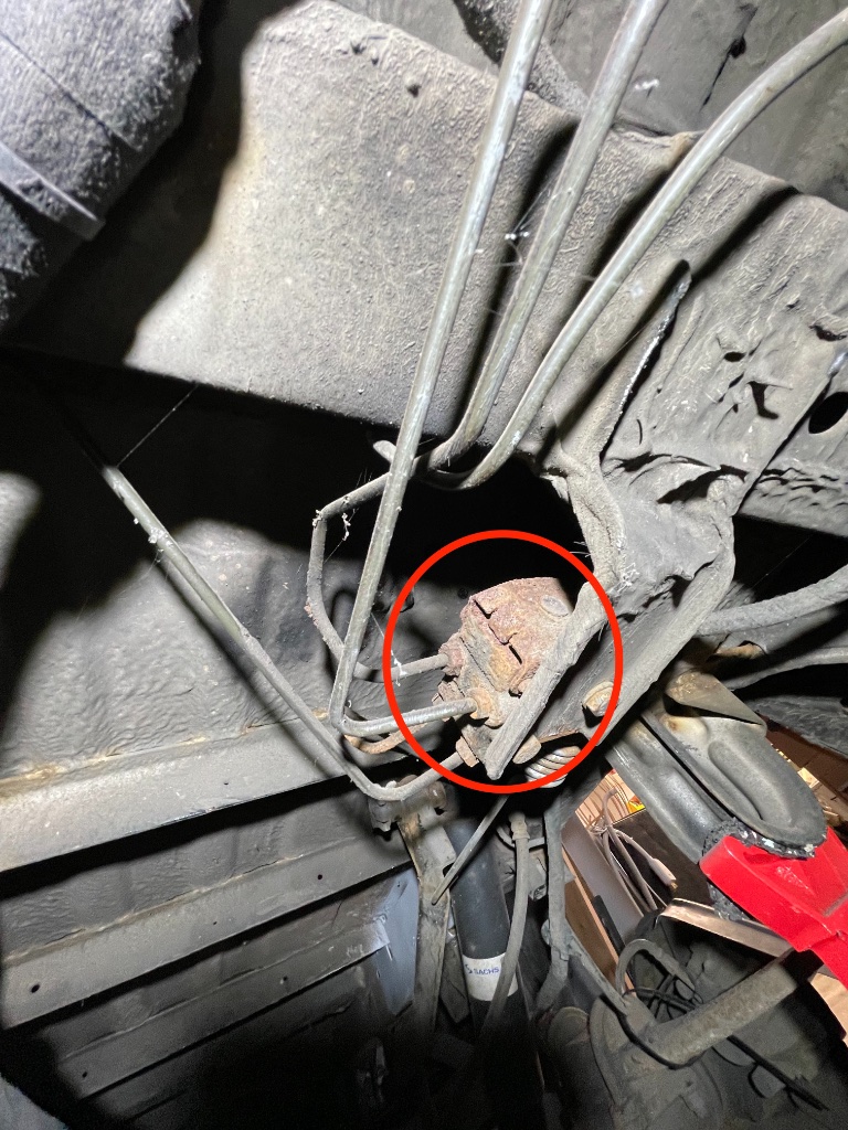

Sorry,TestosTornado hat geschrieben: 10 Sep 2021 12:53Ja wäre am besten aber macht auch wieder viel Arbeit.WilleWutz hat geschrieben: 10 Sep 2021 12:15 Moin,
Dein Fahrzeug ist aus 2002 und die Bremsleitungen wohl auch.........?
Wenn ja, würde ich sie neu machen.
Ich muss mir dann so ein biege Dings kaufen, Leitungen , Kupplungen und soweiter...
.......und ich sehe die Bremsleitungen...
........sind die so noch in Ordnung und säubern mit Bremsen Reiniger und Schwamm reicht?
Oder will der Tür da neue sehen ?
An einer Stelle (roter Kreis) sieht man Korrosion ganz deutlich...
viel Arbeit hast Du schon beim Rost.
Dieser Einwand zählt für mich bei sicherheitsrelevanten Teilen nicht.
