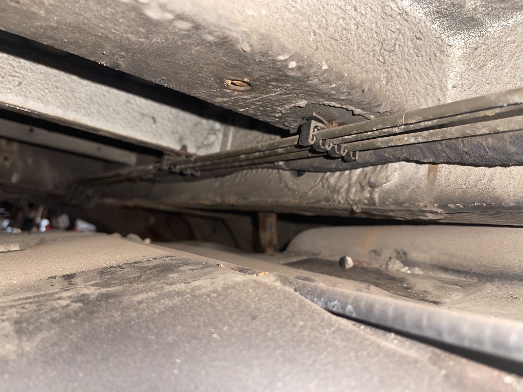

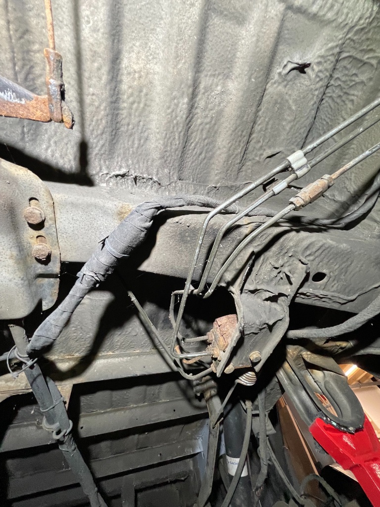

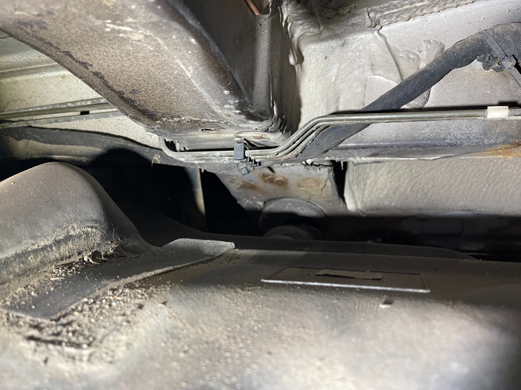

Zu meiner derzeitigen Situation.
Tank leer gepumpt.
Tank lose gemacht hängt jetzt und ich sehe die Bremsleitungen...
Genau diese Schellen mit welchen die Spritleitungen fest sind, will ich lösen (oder auch nicht wenn die Leitungen so reichen...?).
Diese Schellen müsste ich entweder zerschneiden oder irgendwie aufbiegen...
Hier mal ein paar Fotos damit ihr versteht was ich meine.
Was die Bremsleitungen angeht, sind die so noch in Ordnung und säubern mit Bremsen Reiniger und Schwamm reicht?
Oder will der TüV da neue sehen ?
An einer Stelle (roter Kreis) sieht man Korrosion ganz deutlich...
PS: Ich weiss auch nicht wieso die Bilder die ich hier einfüge immer verkehrt angezeigt werden. Aber manchmal passiert das und manchmal nicht. Sorry dafür.

Re: Tank entleeren aber wie ?
TestosTornado hat geschrieben: 10 Sep 2021 12:53Genau diese Schellen mit welchen die Spritleitungen fest sind, will ich lösen (oder auch nicht wenn die Leitungen so reichen...?).
Aufbiegen reicht. Dann brauchst du zur Neumontage neue Schellen. Die solltest du dann nur mit einer passenden Schlauchschellenzange montieren.
TestosTornado hat geschrieben: 10 Sep 2021 13:43
SCHLAUCHSCHELLENZANGE
Du kannst auch eine Ohrklemmzange verwenden. Mit etwas Vorsicht kannst du statt dessen auch eine Kneifzange zum Ziehen von Nägel benutzen.
