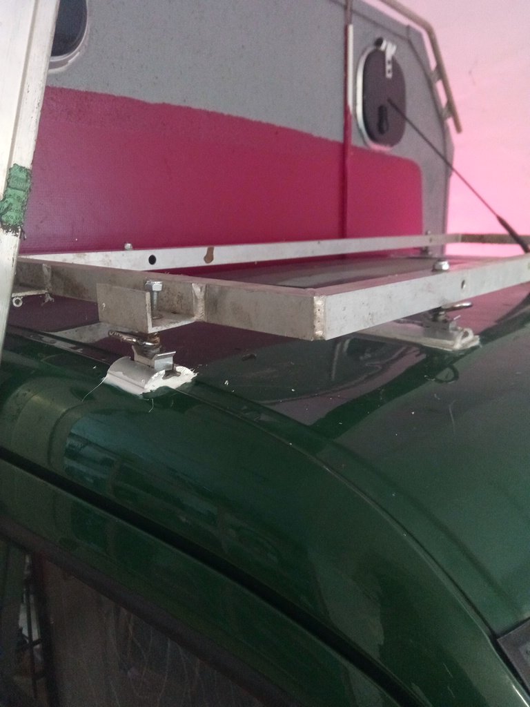

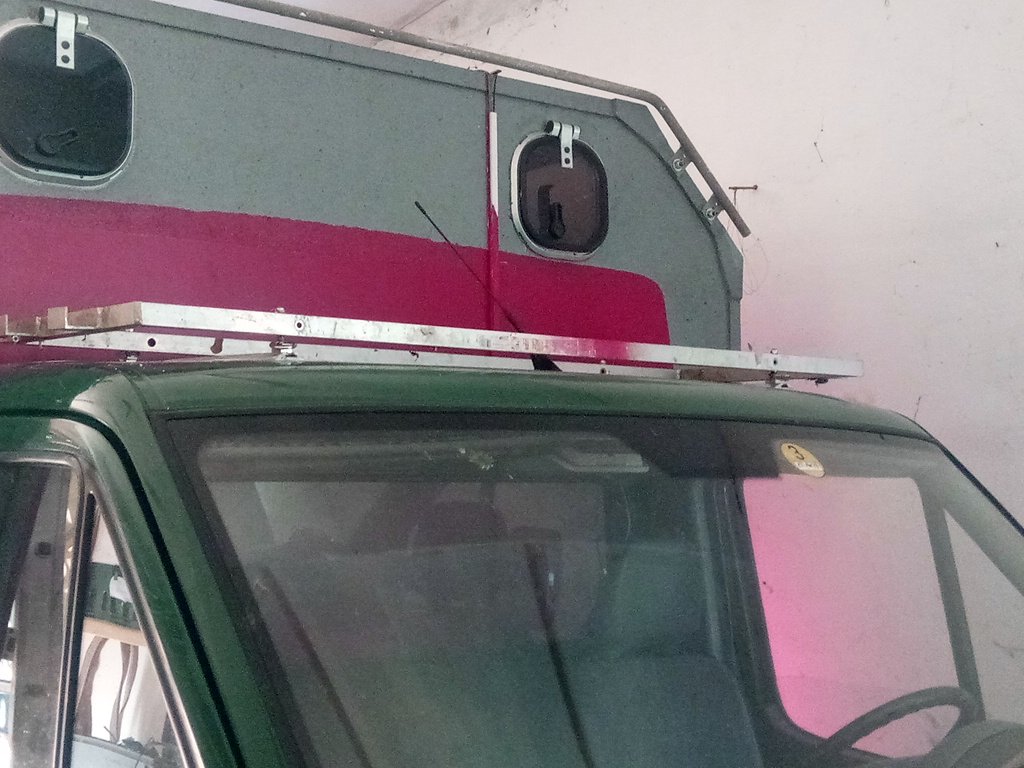

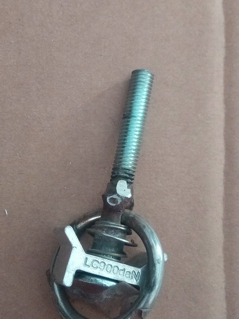

nachdem ich Ewigkeiten nach einem passenden dachgepäckträger für eine einzelkabine gesucht habe und nicht fündig wurde bin ich neulich an meinem alten Gerüst vorbei gelaufen..,..
da hat es Klick gemacht 😉
Wie baut man sich einen billigen Dachgepäckträger:

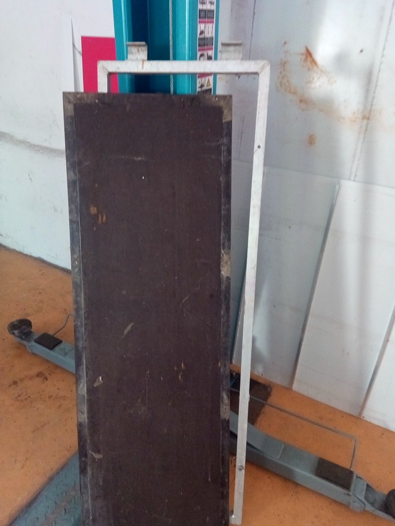

man nehme ein altes Gerüst aus Alu welches vor etlichen Jahren im Globus für 99 € erworben wurde.
checke was man mit den Restteilen macht
zur Not in den Müll oder wie bei mir seit Jahren als Leiter in den Gartenteich verwendet

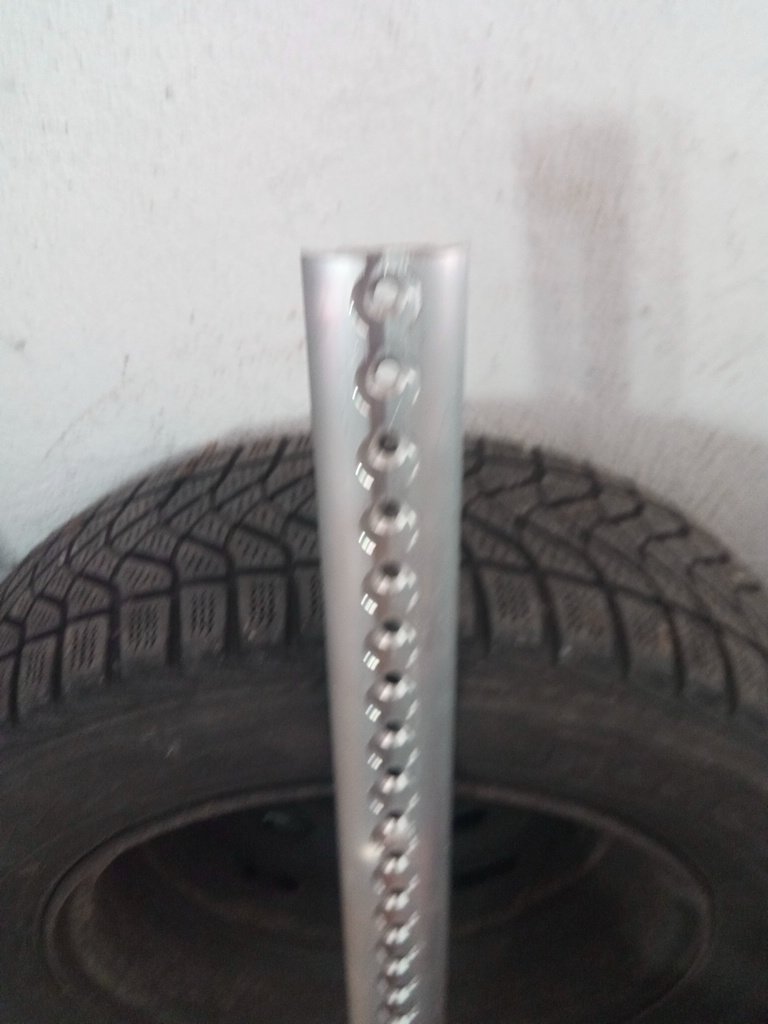

dann nehme man noch ein paar airlineschienen..... oder wir bei mir sind sie schon auf dem Dach verklebt.

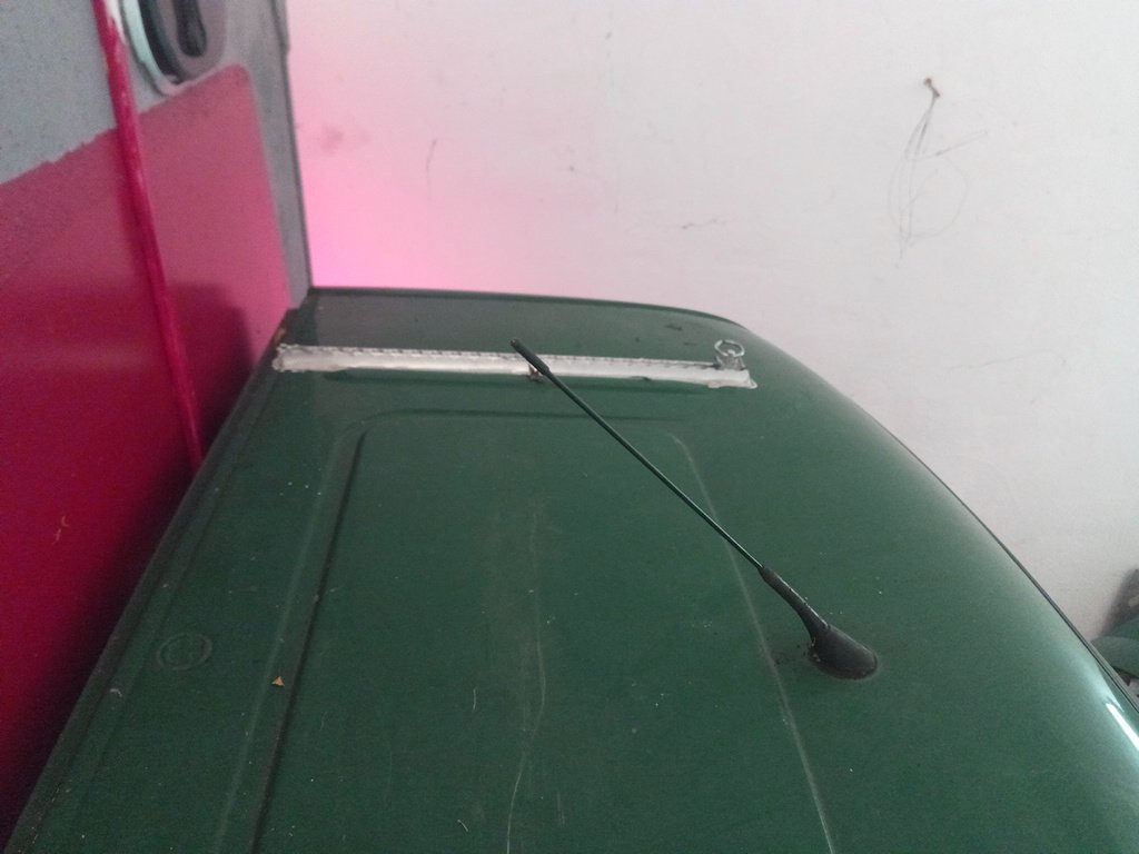

jetzt Messe man ob alles passt dann schaut das ganze so aus wie auf den Bildern letztlich habe ich sechs Löcher gebohrt 6 Gewinde eingeschweißt ein wenig hin und her geruckelt und dann noch zwei airlineschienen Teile aufgeklebt weil die langen Teile zu weit mittig im Dach sind.

muss jetzt noch warten bis der Kleber trocken ist dann kann ich weitermachen das ganze bildet das grundgerüst für einen kleinen windabweiser und natürlich als Ablage fürs Reserverad

Das ist aber kurzentschlossen aufgebaut :shock: Für die Airlineschinen gibt es auch Einsätze als M8 Schraubfitting. Die fassen über zwei Löcher. Oder Nutsteine mit zwei oder drei Gewinden für M6. Das baut nicht ganz so hoch auf.

Vanagaudi hat geschrieben: 09 Sep 2021 08:48 Das ist aber kurzentschlossen aufgebaut :shock: Für die Airlineschinen gibt es auch Einsätze als M8 Schraubfitting. Die fassen über zwei Löcher. Oder Nutsteine mit zwei oder drei Gewinden für M6. Das baut nicht ganz so hoch auf.
exakt....ich hab allerdings das ganze Zeug rumliegen.... bzw. war drauf. Mir reicht das...bin nur noch an hirnen ob und wie ich da nen windabweiser sinnig installiere(mit oder ohne PV....mal sehen....1 liter sprit sparen wäre nicht schlecht.
