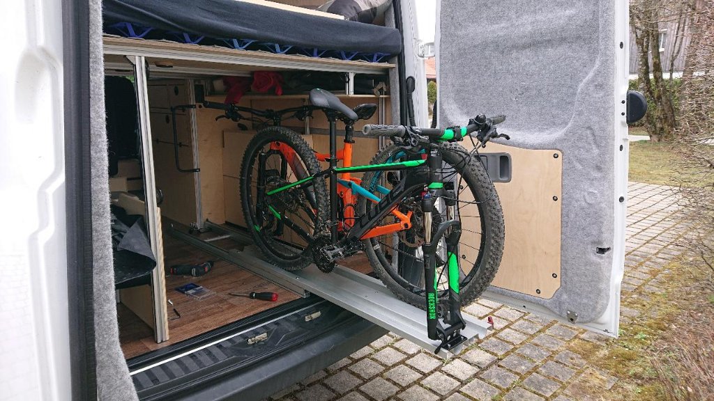

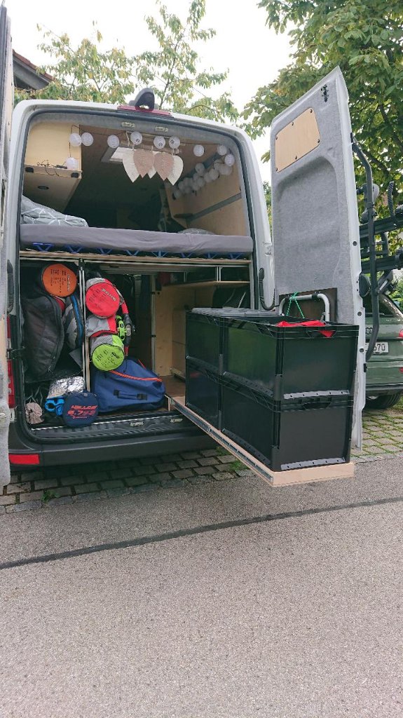

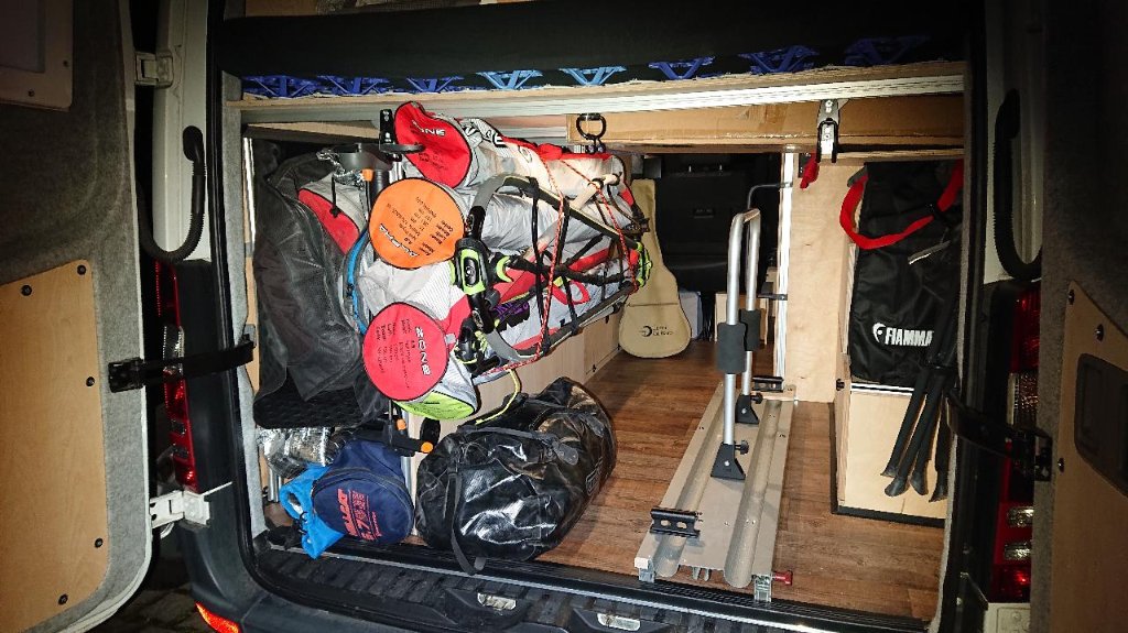

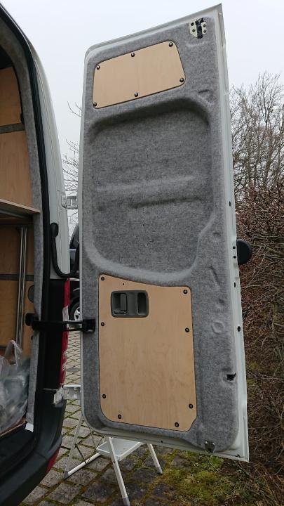

In der Garage kam dann der Fahrradauszug dazu. Wer sich denkt: da nehm ich was fertiges - lasst es sein. Ich hab das Teil von Fiamma da reingespaxt und Gabelhalterungen draufgeschraubt. War ne Scheißarbeit, hat auch funktioniert, aber das Ding ist einfach zu umständlich, hat zu wenig Auszuglänge und ne ordentliche Geräuschkulisse. Ich zeig also einmal, dass das Ziel umsetzbar war, mittlerweile siehts aber anders aus.

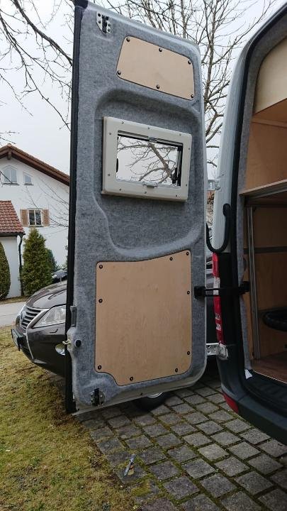

Wie man sieht - die Türen wurden zwischenzeitlich auch gefilzt:

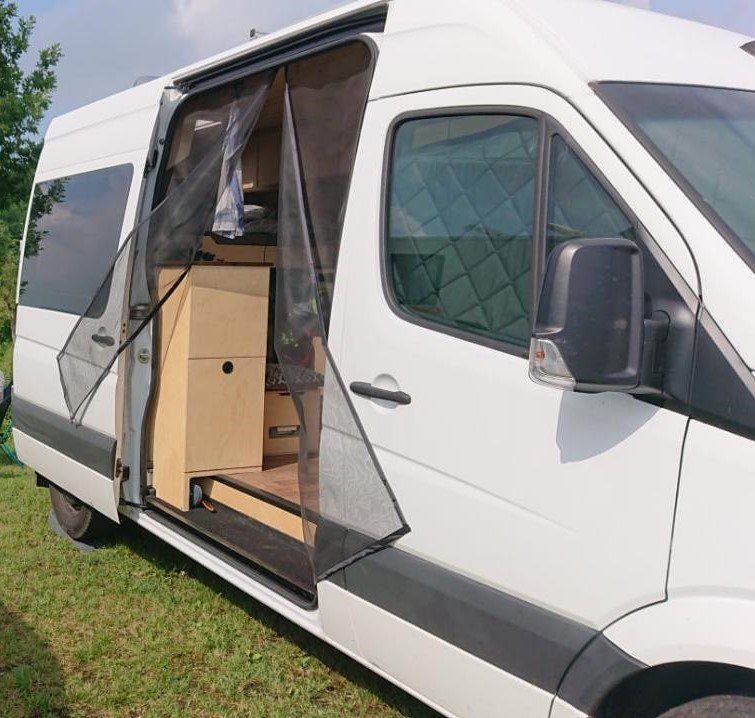

Wichtigstes Item: der Mückenschutz. Die Fenster sind eh alle mit Fliegengitter ausgestattet, die Schiebetürseite haben wir mittels eines Magnetvorhangs und den Schneiderkünsten meiner holden mittels Druckknöpfen und Vernähungen durchs Filz nahezu lückenlos hinbekommen. Bestes Investment im Bus für schmale 20 Euro :)

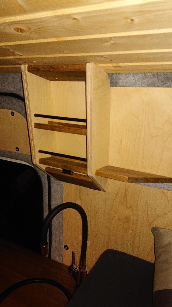

Beitrag von Creeebexo »

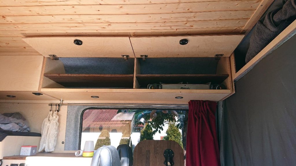

Gewürzregal über der Küche war dann ein bisschen Künstelei - ist eigentlich aus Holzresten zusammengebaut, hat aber Spaß gemacht :) Hinter der Klappe verbirgt sich ein kleiner Spiegel.

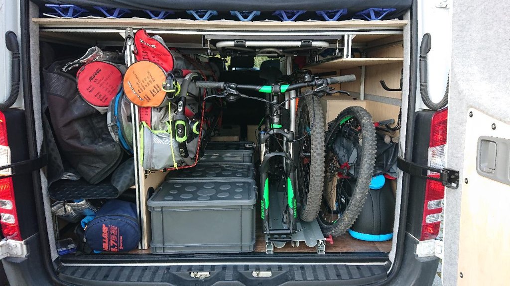

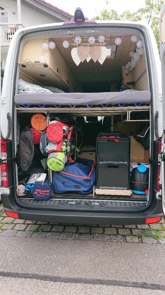

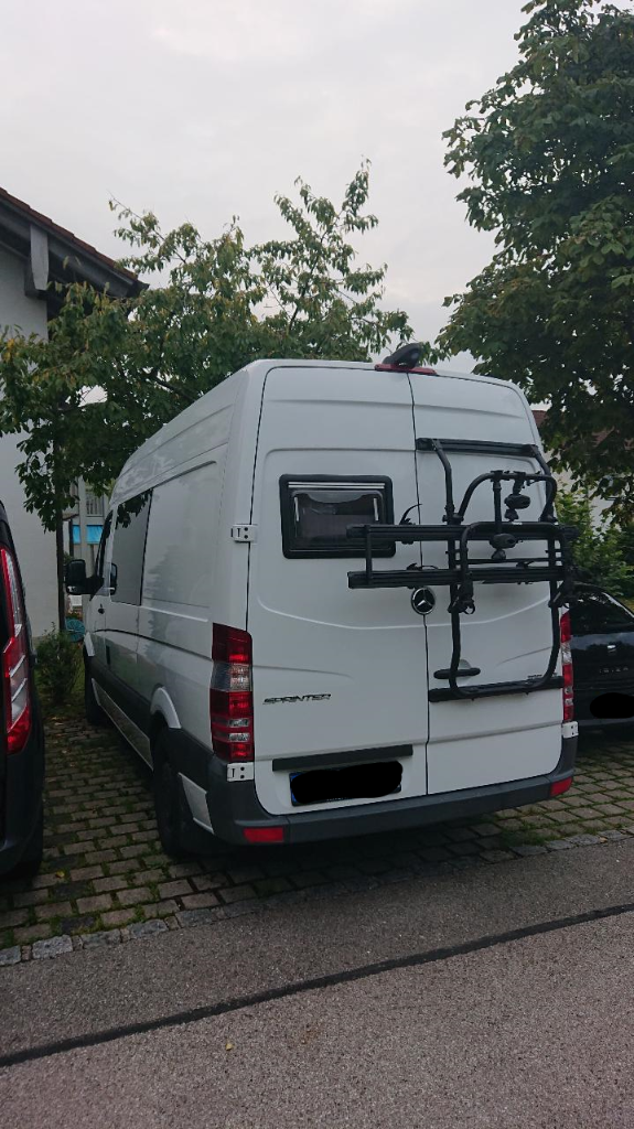

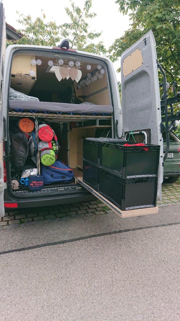

Und zu guter Letzt: wir haben dann doch den Radlträger hinten dran gebaut. Den Thule Van Elite XT. Statt dem Fahrradauszug hinten drin, ist ein Auszug für Eurokisten reingekommen, auf den Auszug kann ich allerdings die Gabelaufnahmen für die Räder auch anbauen, sodass wir jetzt sogar Platz für 4 Räder haben.
Der Bus ist übrigens in leidvoller Arbeit komplett hochpoliert und die Plastikverkleidungen mittels Farbauffrischer wieder geschwärzt worden - schaut jetzt echt wieder aus wie Neuwagen :D

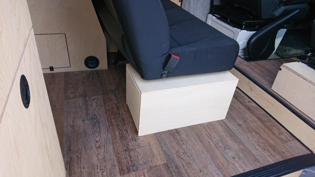

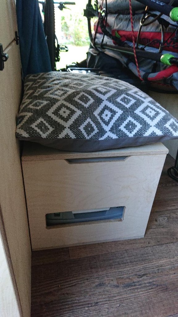

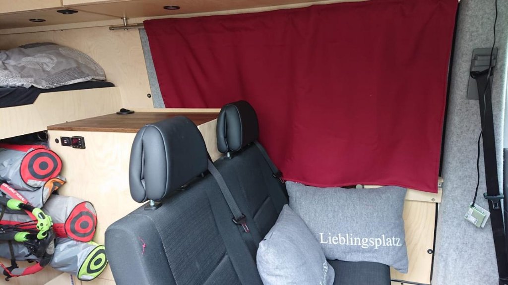

Außerdem hab ich dann noch eine lose herumlungernde Kiste für unser Porta Potti gebaut, hier kann im Zweifel noch eine Person an der Stirnseite vom Tisch Platz nehmen. Der Rekord mit Innen Tee trinken nach dem Langlaufen im Winter liegt bei 6 am Tisch sitzenden Personen, die Damen waren aber alle recht schmal :D
Die Oberschränke haben noch Zwischenböden bekommen. Außerdem haben wir noch einen supergeilen Stoff gefunden, der klasse aussieht und blickdicht ist sowie keinerlei Knittertendenz hat :)
Klebekacheln sind übrigens auch noch ein schönes Gimmick, falls man eine Ecke hat, in der das lohnt.

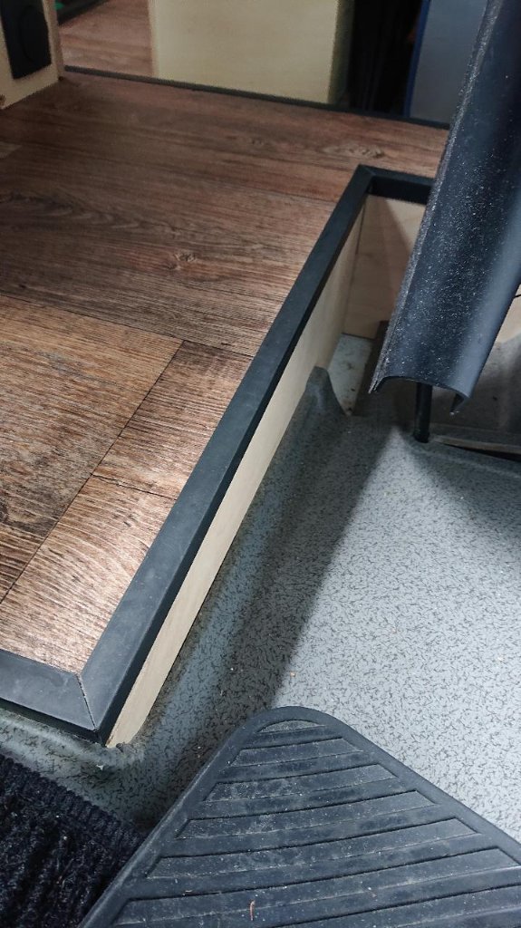

asap hat geschrieben: 28 Aug 2021 17:03
Creeebexo hat geschrieben: 27 Aug 2021 15:03
Hast du auch ein Bild, dass zeigt wie der Boden in der Fahrerkabine bis nach vorne geht ....und wie diese seitliche am Boden von rechts und links auszieht ...

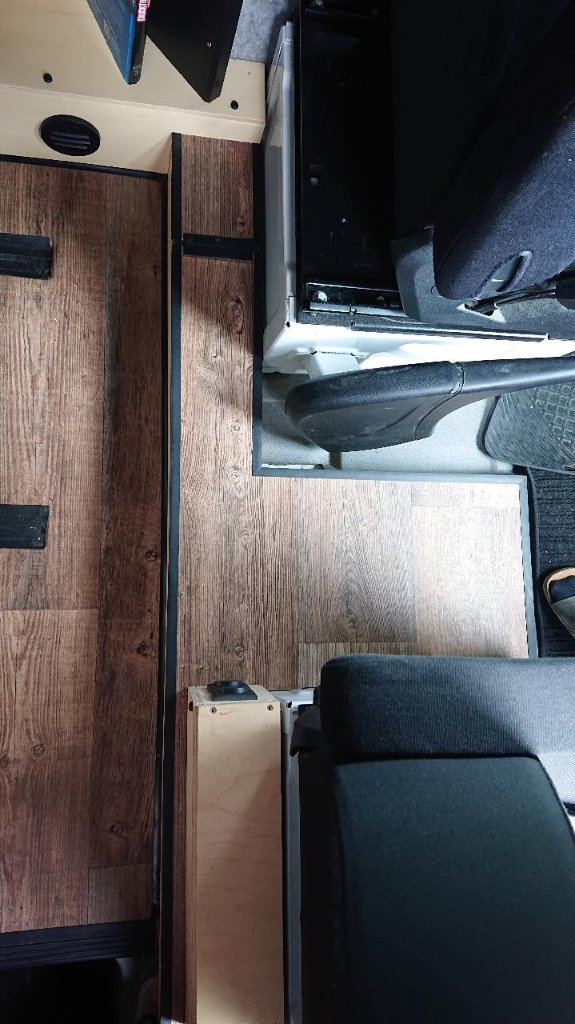

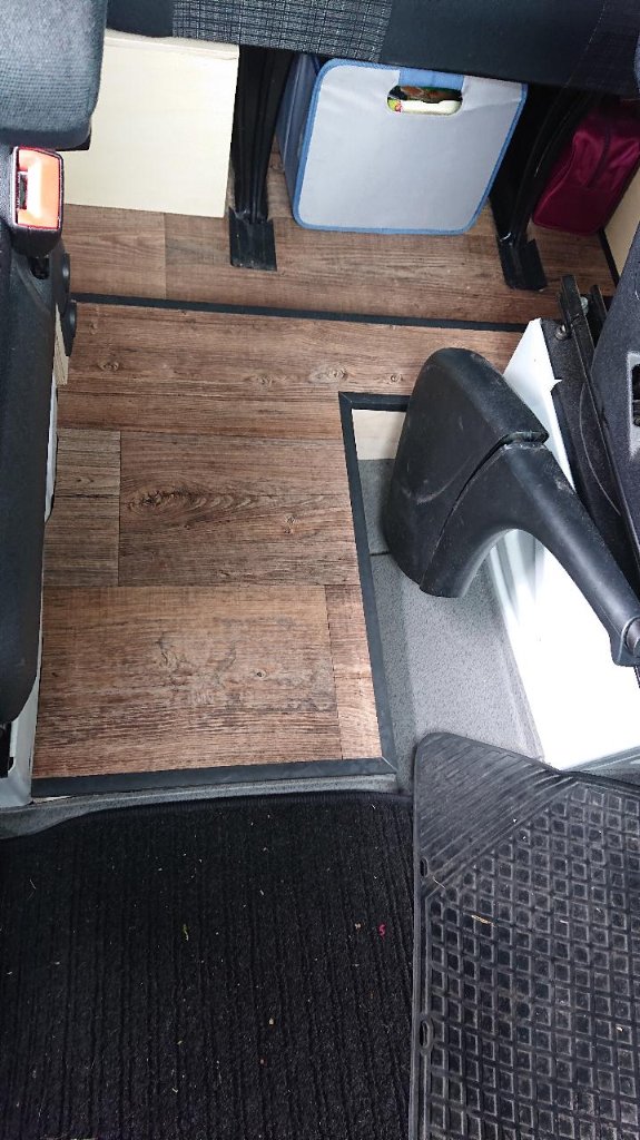

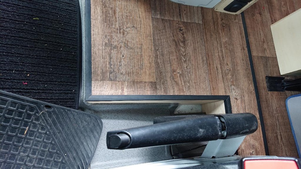

Ich weiß nicht, ob man das so gut erkennen kann. Aber hier die Bilder des Podests - letztlich füllt der Gehbereich den Teil auf, den der Mittelsitz beim Entfernen hinterlassen hat.

wlfnkls
Beiträge: 365
Re: L2H2 Windsurf und Bike Sprinter
#71
Beitrag von wlfnkls »
Das sieht doch sehr sehr gut aus!
Danke für die Bilder, einen Podest an der Stelle plane ich auch, u.A. wegen der Warmluftausströmer

Beiträge: 3289
#72
Danke für die Bilder, nun habe ich auch einen Ahnung bekommen das du dir den Austausch der Bodenmatten von Doppelsitzbank zu Einzelsitz gespart hast mit dieser Konstruktion :-))
Ich habe leider schon meine Matte von der Doppelsitzbank gegen eine zum Einzelsitz getauscht ...
Die Bilder haben mir schon sehr geholfen ...
asap hat geschrieben: 30 Aug 2021 11:38 Danke für die Bilder, nun habe ich auch einen Ahnung bekommen das du dir den Austausch der Bodenmatten von Doppelsitzbank zu Einzelsitz gespart hast mit dieser Konstruktion :-))
Das war zwar nicht der Antrieb, aber ein wünschenswerter Nebeneffekt. In dem Podest läuft schlicht auch einiges an Kabeln von rechts nach links zu den B-Säulen, in denen ich die Kabel mittels Leerrohren nach oben geführt hab. Zudem hat in dem Kanal auch der FI seinen Platz. Mit war halt nicht so recht schlüssig, weshalb ich eigentlich so eine neue Bodenmatte holen soll, wenn ich doch damit zwei Fliegen mit einer Klappe schlage. Dass es am Ende so gut aussehen würde, hab ich ehrlich gesagt selbst nicht gedacht :D

ich möchte bald den Thule Van XT verbauen und wollte dich gern fragen, welches Sika du verwendet hast und wie du die Klebefläche vorbereitet hast.
Danke!
Niklas
Reiseblog
Surfsprinter
Beiträge: 1400
Wohnort: Nordsee
#75
Beitrag von Surfsprinter »
Ich erlaube mir mal hier zu antworten, weil ich auch einen Hecktrager auf geklebten Schienen habe.
Für solche Klebeverbindungen sollte man am besten Sika 521 UV verwenden. Seit neuestem gibt es noch das Sika 555. Das soll extrem fest sein. Kenne ich aber noch nicht. Bei einem Radträger, der nicht geschraubt wird, ist es aber vielleicht auch eine gute Überlegung.
Das 521 uv wird auch dort nicht spröde, wo das Dichtmaterial der Sonne ausgesetzt ist.
Verbindungen aus Metall und Lack brauchen keinen Primer.
Nass anschleifen mit feinem Schleifpapier und gründliche Reinigung mit Alkohol ( möglichst nicht mit Waschbenzin, weil das etwas rückfettet) reicht aus. Die Rückseite der Aluschienen habe ich sogar ganz grob mit einer Feile bearbeitet.
Viel Erfolg!
