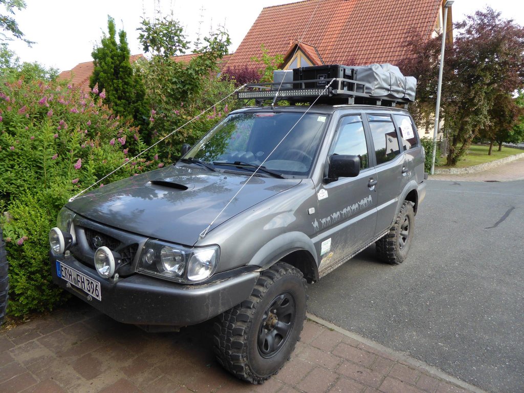

Beim Thema Tachoanpassung mit Tachogutachten, Blecharbeiten im Radhaus usw. um größere Reifen unter zu bekommen, bin ich geübt.
Das habe ich beim Terrano vor ein paar Jahren soweit getrieben, dass der TÜV-Prüfer augenzucken bekam, sobald er das brummen der Reifen aus der Ferne hörte
