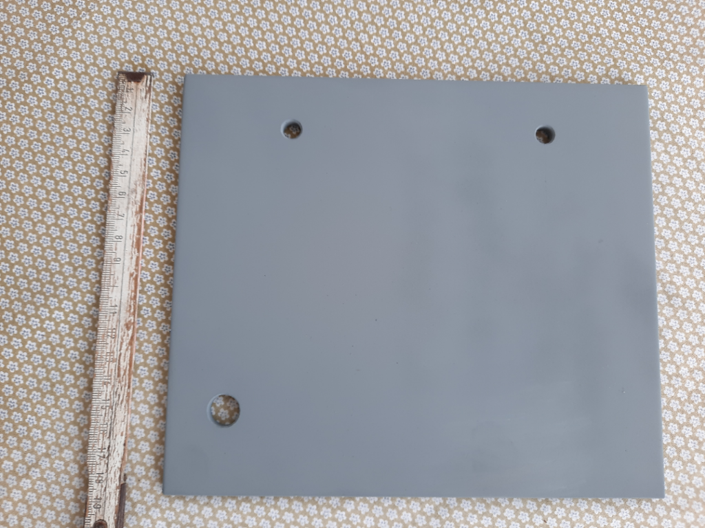

Die rechte Sitzschiene der Bank wird von zwei Platten unter dem Unterboden gehalten. Diese sind 6mm stark. Originalschrauben mit Feingewindemuttern verwendet, zum halten der Platten noch ein paar M6 verbaut.

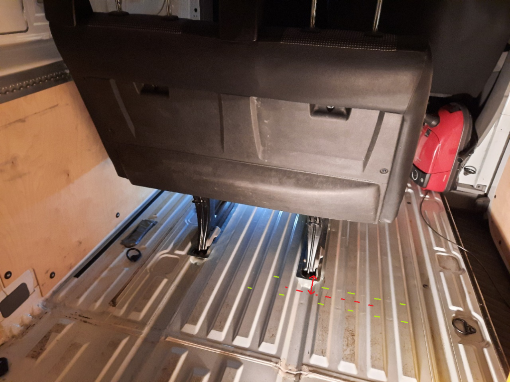

Das klingt doch gut und positiv, da mir das eventuell in den nächsten Jahren bei Kind zwei bevorsteht.
Gibt es auch Bilder von der Bank eingebaut sowie vom Unterboden im eingebauten Zustand?

Die Bank ist 10cm (roter Pfeil in zweitem Bild) nach vorne von der Mitte des Querträgers (grün gestrichelt) montiert.
Auf dem Boden sieht man Kerben wo der Träger ist.
Hier mal noch ein Bild vom einführen des Stahlklotzes in den Längsträger für die Schiene auf der linken Seite sowie die Platten der rechten Schiene von unten.

Auf den Bilder vom Unterboden kann man erkennen das du einen flachen Holm für die Platte durchbohrt hast ...
Hast du eine Totale (Bildaufnahme) in der man die beiden Platten sehen kann wie diese am Boden befestigt sind.
