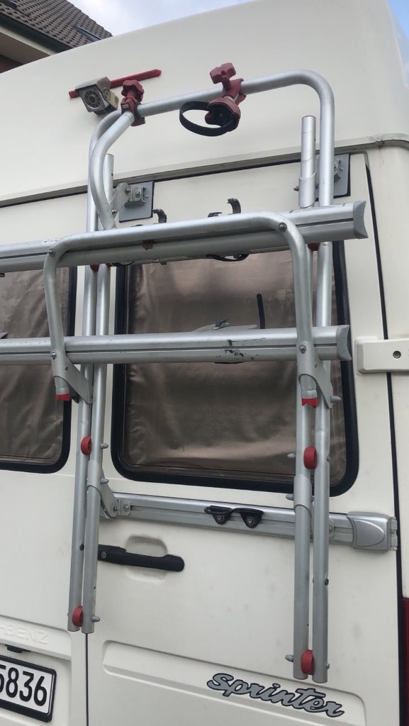

Und nach meinem Unbau
So sah das Teil original aus

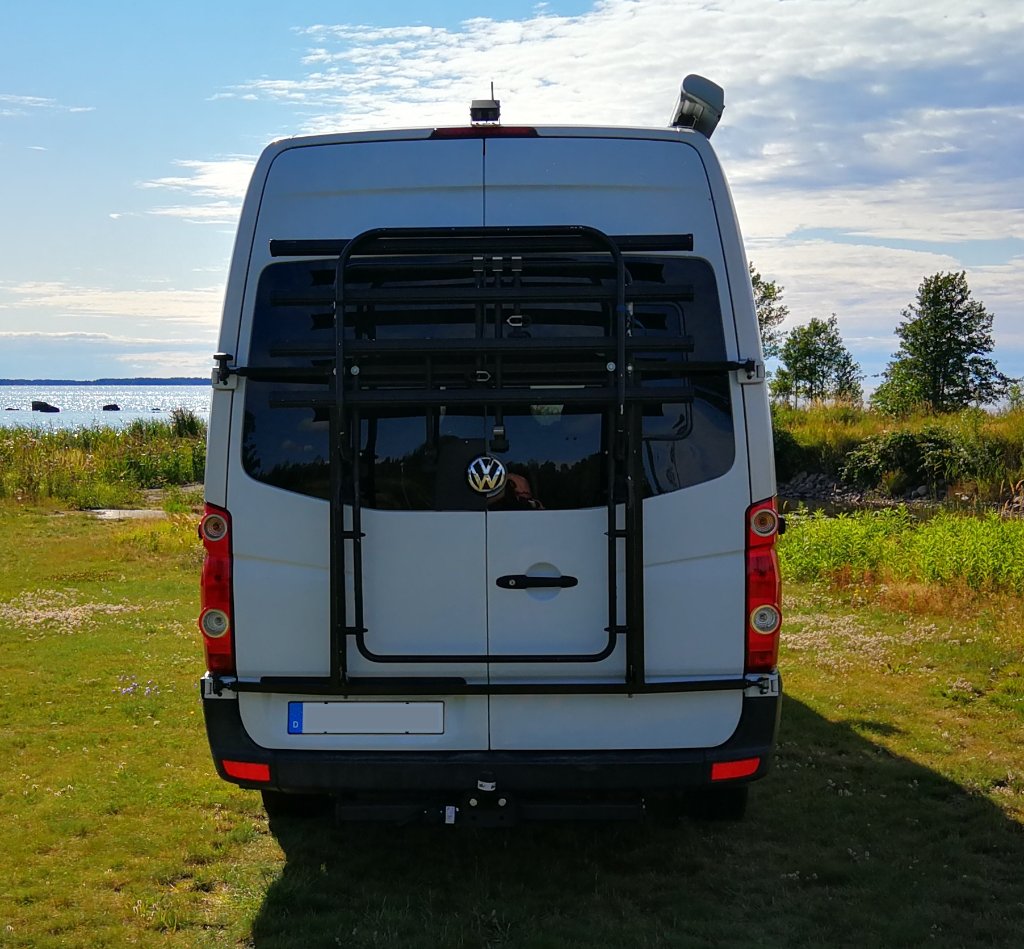

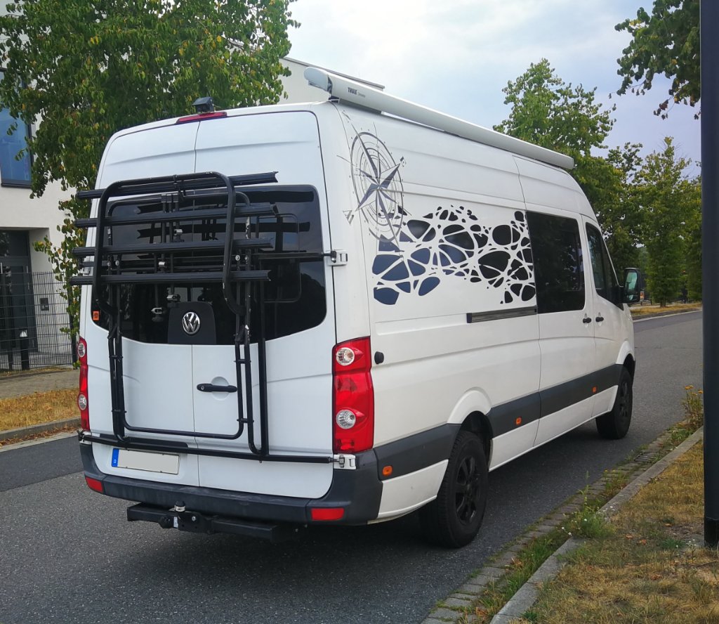

Etwas verspätet *hust*... Der Träger hängt ausschließlich an den Scharnieren. Mittlerweile habe ich einen 906 und wieder einen Träger gebaut - diesmal 4-fach. Natürlich wieder an den Scharnieren, aber diesmal mit "Knicken" aufgrund der gewölbten Türen. Anbei noch zwei Bilder meines aktuellen Crafter mit Träger.VWLT3506 hat geschrieben: 12 Jul 2021 08:31Wow richtig coole Idee. Find ich solideDiesel smoke hat geschrieben: 24 Sep 2019 12:06 Grüße!

sargent75 hat geschrieben: 05 Jul 2021 11:18 Moin,
hier mal als Anregung!
Ich habe mir einfach einen Carry Bike DJ200 für den Ducato gebraucht besorgt.
Der wird oben und unten mit einem horizontalen Trager an den Seitenflanken der Tür geklemmt.
Da unsere Türen (meiner: T1N - Sprinter 212D / Bj 1995) sich aber nach oben verjüngen wird's mit der Montage der oberen horizontalen Klemmstrebe nix.
Ich hab die Strebe demontiert und mir Platten geschweißt.
Dazu ein Blech 300 x 150 besorgt in 3mm Dicke und das in 2 Hälften geflext so das ich 2 Platten 150 x 150mm hatte.
Die obere Kante umgebogen um 90° ~15mm und ein 10mm x 150mm Streifen angeschweißt so das sich ein U ergibt. Es war mir nicht möglich war das komplette U zu biegen.
Der spalt in dem U habe ich auf 6 - 7mm berechnet (habe die Flügeltürstärke vorher an der oberen Kante gemessen und es soll ja auch noch Fahrradschlauch o.ä zum Lackschutz dazwischen.
Auf diese Träger habe ich dann je ein Stück Vierkantrohr aufgeschweißt (20 x 40mm x 100mm) in die ich vorher je 2 Löcher gebohrt und M6 Gewinde reingeschnitten habe.
Da soll die obere Gelenkbefestigung ran die vorher an dem horizontal Träger befestigt waren.
Die Position der oberen Träge am Rohr des DJ200 habe ich in der Höhe der Position verändert / nach unten versetzt, da ich die untere Horizontalstrebe möglichst weit oben haben wollte.
Auch die Position der unteren Träge am Rohr des DJ200 habe ich in der Höhe der Position verändert / nach oben versetzt, ebenfalls weil ich die untere Horizontalstrebe möglichst weit oben haben wollte.
Die untere horizontals Strebe kann nämlich weiter verwendet werden. Die Verjüngung der Flügeltür beginnt erst ein Stück weiter oben.
Ausserdem sollte der Träger generell so weit hoch wie möglich um weiterhin dem Motorradträger betreiben zu können und die Sachs ZZ 125 neben 2 Fahrräder mit nehmen zu können.
Der Träger hat mich gebraucht 120€ gekostet. das Restzeug paar Euro.
Ist bomben fest! super stabil und besser als ich dachte.
