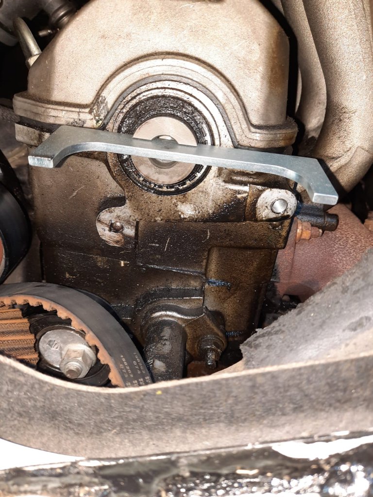

So Zahnriemen der ESP ist abgebaut und mittels des passenden Werkzeugs habe ich mal geprüft ob die Nockenwelle Richtig steht.
Sieht soweit gut aus die Kerbe in der Nockenwelle fluchtet genau mit den Markierungen im Zylinderkopf.
Beim Versuch die die Einspritzpumpe auf Grundeinstellung zu drehen ist mir aufgefallen, dass sich diese nur sehr schwer drehen lässt (ca. 20-30KG Druck). Klar die Pumpe muss ja auch einen gewissen Druck aufbauen aber ist das normal das sich diese so schwer drehen lässt?
Ist das bereits ein Hinweis auf eine defekte ESP, die sich festgefressen hat?
Merkwürdig ist ja weiterhin das der LT sofort anspringt, nur halt extrem unrund läuft.
Habt ihr noch Ideen?
Semiring wird auch getauscht ;)
