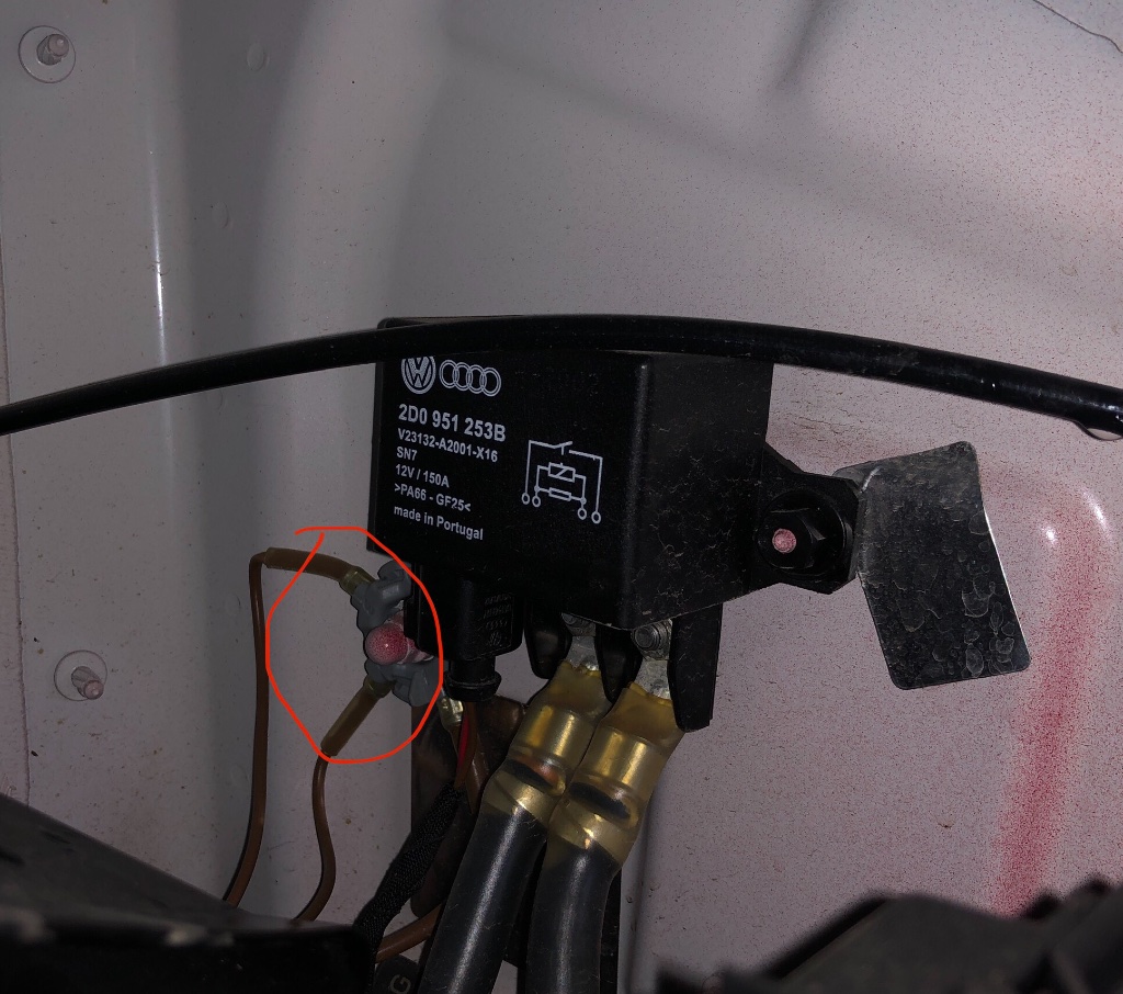

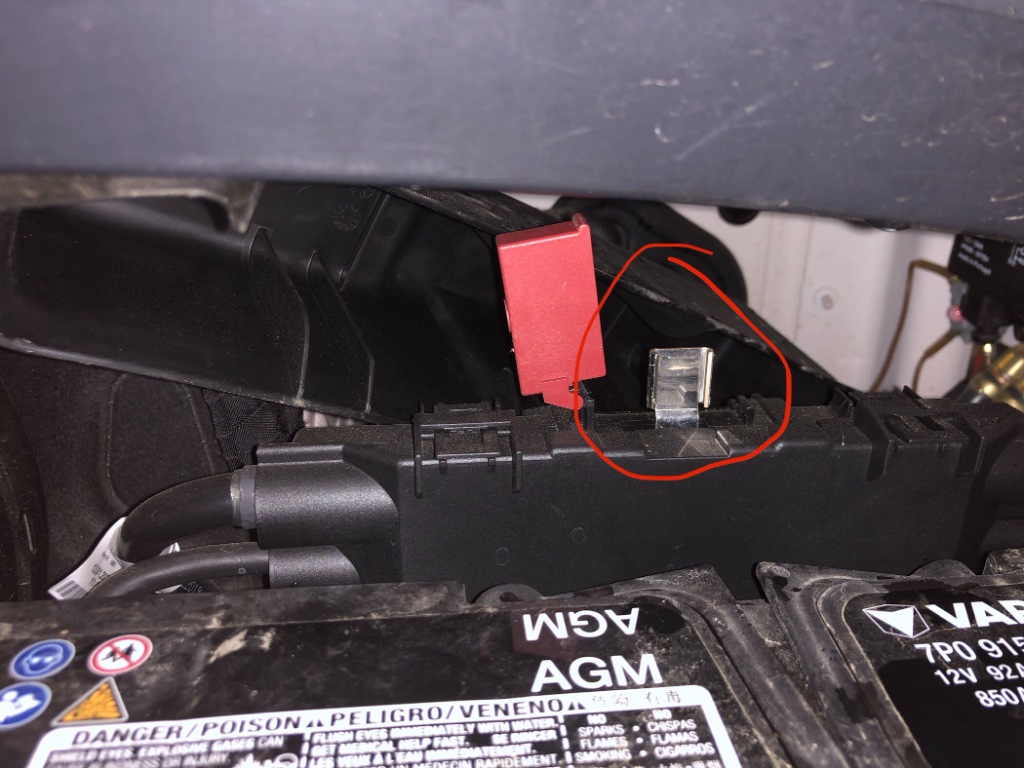

Re: Stromverlauf 2. Batterie AGM
Dann ist doch alles klar, Ladegerät und Solarregler an die 2. Batterie, Anschluss beim Trennrelais oder direkt an der Batterie ist beides möglich.
Meinst du dann die beiden markierten Punkte auf den Bildern?
Gerade diese Anschlusspunkte fand ich in der Bedienungsanleitung unklar definiert. Bei meinem T5 hatte ich das einfach an den Schrauben der Klemmen angeschlossen…
