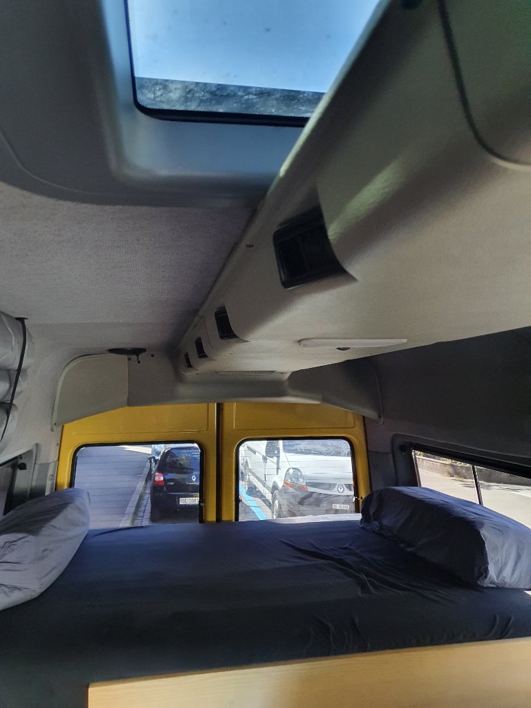

Seit gut einem Jahr sind wir stolze Besitzer eines Sprinter 316CDI (W903, Bj. 2001). Darin ist eine Fahgastraum Klimaanlage verbaut, die mal nachgefüllt werden müsste. Leider habe ich keinerlei Angaben darüber was für eine Klimaanlage verbaut ist und kenne entsp. auch die Füllmenge nicht.
Den einzigen Anhaltspunkt den ich aufgrund eines ausgebleichten Aufklebers auf der Hecktüre habe, ist dass die Klimaanlage von einer KLIMA TOP AG (Riedackerstrasse 7c, 8153 Rümlang, Schweiz) verbaut wurde. Diese Firma ist leider Konkurs. Natürlich habe ich auch mal ein paar Bilder gemacht, wie das Ding im Fahrgastraum aussieht. Ein Mechaniker der sich das mal angeschaut hat, habe den Einfüllstutzen unter dem Kühlergrill/Frontstossstange gefunden. Mehr weiss ich leider nicht.

Am einfachsten besorgst du dir die Datenkarte zum Fahrzeug. Dort wird alles aufgelistet. Nur scheint deine Dachklima eine Nachrüstung zu sein. Hol dir trotzdem deine Datenkarte, schaden kann es nicht.

Hast du in der Datenkarte irgendwelche Hinweise gefunden, die auf eine Vorbereitung einer derartigen Klimaanlage hinweisen? Wie es ausschaut, wird der Kompressor bei dir direkt vom Motor angetrieben. Gehe ich recht in der Annahme, das es sich bei deinem Fahrzeug um einen ehemaligen Postbus handelt? Vielleicht findet man noch Hinweise von dem Hersteller, der die Sprinter Fahrgestelle zu Reise- oder Linienbusse umbaut.

Ich denke nicht, dass die Klimaanlage von dieser Firma stammt, sondern nur von dieser eingebaut wurde. So müsstest du noch andere Hersteller auf den einzelnen Aggregaten finden können.
