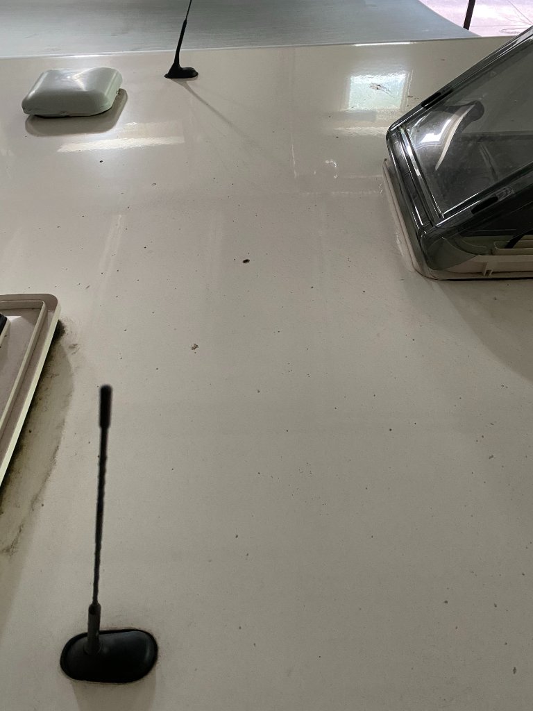

Weiß jemand, warum auf dem Dach 2 (Radio-) Antennen montiert sind

Deine zwei Antennen haben nichts mit dem Grundfahrzeug zu tun. Das war Hymer. Zwei Antennen wegen Raum-Diversity, für immer guten Empfang. Eine zweite Antenne bietet eine größere Chance, auch vor Ampeln einen guten Empfang zu gewährleisten.
