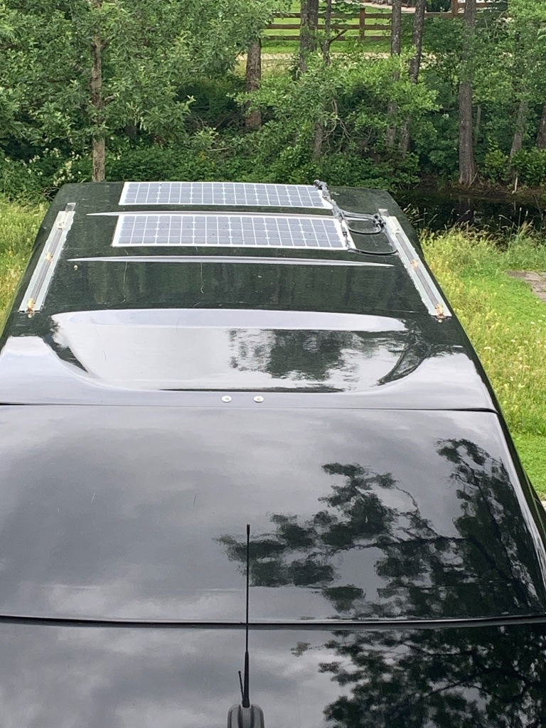

Hier ein kurzer Bericht zur Installation einer Solaranlage auf einem GCS mit Hubdach:
1. 2x90Wh flexible, begehbare, 3 mm starke Solarelemente aus dem Jachtbau. Größe passt genau zwischen die zuvor nachgerüsteten C-Zurrschienen (Version zum Einlassen), die wiederum genau in die Sicken auf dem Dach passen. Oberfläche angeschliffen, mit Silikonentferner und Dekatlin Primer behandelt und mit Dekatlin verklebt (Ruhe-/Trockenzeiten einhalten)
2. Beide Panels über 8m langes (7 m genügen) vorkonfiguriertes MC4 Verbindungskabel angeschlossen und über Solar-Kabeldurchfuerhung unter das Aufstelldach geführt. Kabel dann am hintern Reißverschluss (ist etwas gefummel) ohne Abänderungen/Keine Bohrungen nach innen geführt. Innen läuft es entlang des Bettaufbaus seitlich bis zur Durchführung “nach unten”. Hier muss durch den Bettboden und durch das Blechdach gebohrt werden. Da die Bohrkanten scharf sind, muss mit einer passenden Kabeldurchfuehrung gearbeitet werden, die neben einem zusätzlichen Dichtigkeitsschutz (wenn wir uns auch “innen” befinden) auch das Kabel dauerhaft schützt. Wir haben die Bohrung so angesetzt, dass wir direkt hinter der Nasszelle (dort wo eine kleine Kleiderstange ab Werk verbaut ist) hinter der Verkleidung entlang der Kastenwagen-Aussenhaut nach unten verlegen können. Von hier gelangen wir hinter der Seitenverkleidung direkt in das Fach, in dem die Schaudt EBL verbaut ist.
3. Ist das Solarkabel hier gut angekommen, ist ein guter Teil der Arbeit gemacht. Für den Anschluss an die EBL gibt es im Handel passende vorkonfigurierte Kabel, die wir zum Anschluss eines MPPT Votronic Solarregler verwenden. Ebenso haben wir Uber vorkonfigurierte Kabel den Solarcomputer angeschlossen - so sieht man die Ladeleistung.
4. Bei der Auswahl der Komponenten lohnt es sich etwas Beratung einzuholen, damit der Kram zum Schaudt System passt - ist keine Hexerei. Einbau dauert, da man sich mit den Verklebungen etwas Zeit nehmen muss. Mit dem Solarkabel ist man ca 3-6 Stunden beschäftigt. Der Rest geht dann in wenigen Minuten. Auf die Einbauanleitung, Verpolung und Absicherung achten.
Bist dato läuft alles perfekt. Kosten ca E 450.—

Hallo Max 907,
endlich mal jemand der eine kleine Erklärung gibt wie man mit einem Hochdach / Sonnenkollektoren arbeitet. Ich würde gerne wissen, welche und wo Sie die Panels und Kabel gekauft haben und ob Sie sagen können (ein Foto), wie Sie mit dem Schaudt EBL verbunden sind und ob Sie andere Dinge gekauft haben..... Ich habe das "Hymer smart Battery System" " .... also die Lithiumbatterien ..... Wenn ich alle Teile/Infos bekommen kann, die ich brauche, bin ich noch ein ganzes Stück weiter.

Beitrag von Max907 »
Hallo Fleuri,
2x Offgridtec ETFE SPR-F-80 (Solarmodul flexibel) (also 80 nicht mehr)
Votronic MPP250 DuoDigital Solarregler
Votronic LCD Solar Computer
8m Solarmodulverbindungskabel
MC4 Abzweigbuchsen Paar
Klebeset Dekatlin Dekasyl inkl Primer
Kabelsatz EBL zu Laderegler (Verbindungskabel 1m)
Das sind in etwa die Teile. Gesamt E 550 zzgl. Steuer. Hatte noch den Solarregler….war also bei mir weniger zu kaufen.
Verbindung Schaudt EBL und Solarregler ist über den o.g Kabelsatz Plug & Play, da der Stecker dieses Kabelsatzes verpolungssicher in die EBL passt und beim Solarregler ist auch keine Hexerei - musst halt Anleitung genau lesen.
Habe auch das smarte Doppelbatteriesystem. Bis jetzt alles OK. Es gibt auch Angebote von Büttner für den doppelt/dreifachen Preis…..da es mein Geldbeutel und Fahrzeug ist, habe ich es so gemacht.
Alles Gute

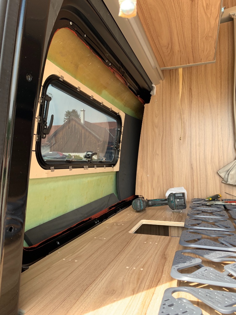

Hallo Herrschaften
hier noch ein kleiner Blick auf die „Isolierung“ der Seitenbacken beim GCS.

Beitrag von Steffen80 »
Die beiden Stücken Dämmung scheinen in der Tat ein bisschen voneinander isoliert zu sein. 🤷🏻‍♂️
Echt schlimm bei den aufgerufenen Preisen!
