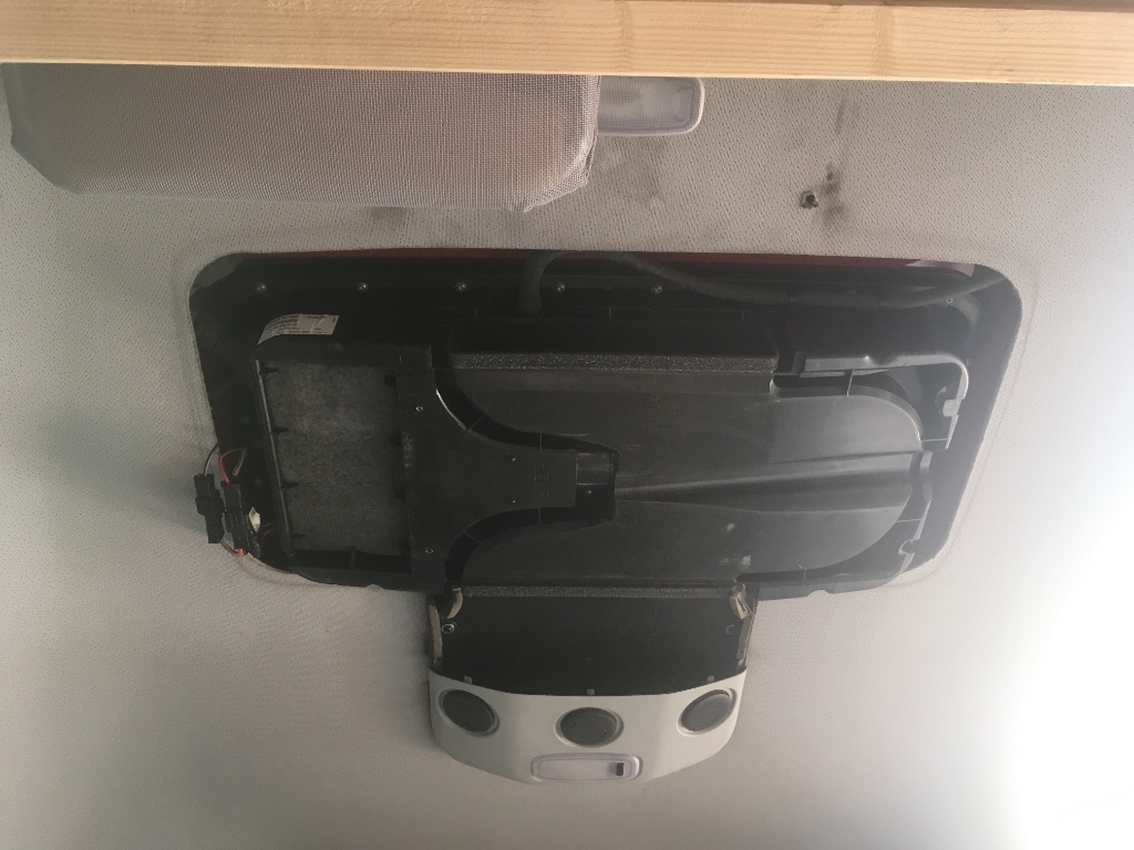

ich würde erstmal die Haube abnehmen um Klarheit zu schaffen.
Eventuell ist ja auf dem Dach auch noch eine Sicherung verbaut..
Habe ich auch gedacht, aber es kommt ja auch nix an strom an, also vorher schon. habe ich gemessen.

in fahrtrichtung rechts ist die umluftansaugung. da sind doch die ganzen kabel. wenn eine sicherung der klima da oben sitzt (und das ist keine flachstecksicherung wie im fahrersitzkasten), dann an diesem ort irgendwo.
hab mir das dach isoliert vor ein paar wochen und ich meine da sitzt eine sicherung! habs leider nicht fotografiert. hab aber ne zweite klima in der garage liegen. da könnt ich mal schauen.

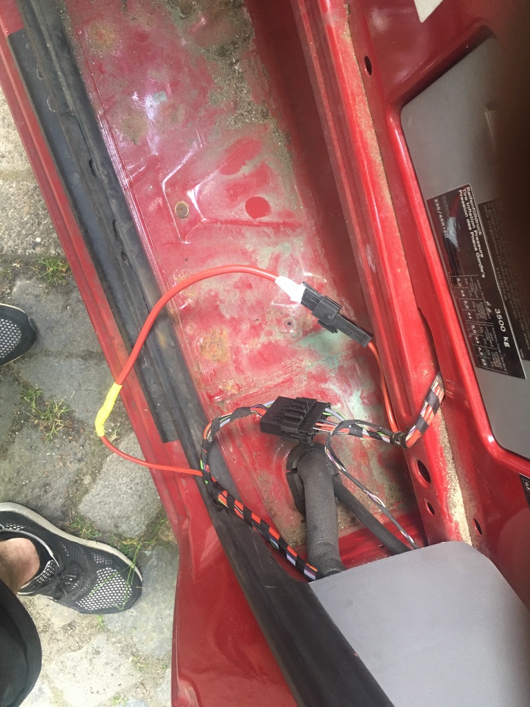

f54 hat geschrieben: 15 Jun 2021 13:34
wenn du den plastiktritt beim fahrer entfernst siehst du auch ein dickes rotes kabel aus der fahrersitzkisten rauskommen wass dann über die b säulenverkleidung links nach oben wandert. das kabel hat eine steckverbindung. ist die ok? nix korrodiert? steht da das wasser drin rostet dein einstieg gut und die steckverberding liegt irgendwann im wasser. have a look.
Ich glaube das ist der Gewinner
Folgende Benutzer bedankten sich beim Autor Sick Ranches für den Beitrag:
F54 ist der Gewinner. Habe es kurz provisorisch ausprobiert. Vielen Dank. Ich wäre da nie drauf gekommen. Und danke dafür das es auch so schnell ging und sehr viele hilfreiche Tipps kamen. Danke an alle

es wäre dennoch mal nice to know wo das ganze abgesichert ist bzw. das relais ist. an meiner bastelklima ist oben bei der ansaugung tatsächlich nur kabelkram wie bei dir.

hm. ich finde da aber nichts ausser ein paar steckverbindungen. wie es auch beim crafter auf den bildern zu sehen ist. oder sitzt das im fahrersitzkasten mit?
