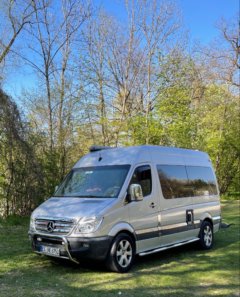

Möchte an meinem geschlossenen Sprinter L1H1 mit einem getöntem Fenster in der Schiebetür 3 weitere Scheiben(werksgetönt)
einkleben.
Habe die Scheiben und die schwarze Schiebetürführung günstig geschossen :D
Jemand schon Erfahrungen damit?Dachte jeweils an den unteren Ecken die Verklebung auszulassen,damit Luft zirkulieren kann und es nicht zum Hitzestau kommt....
