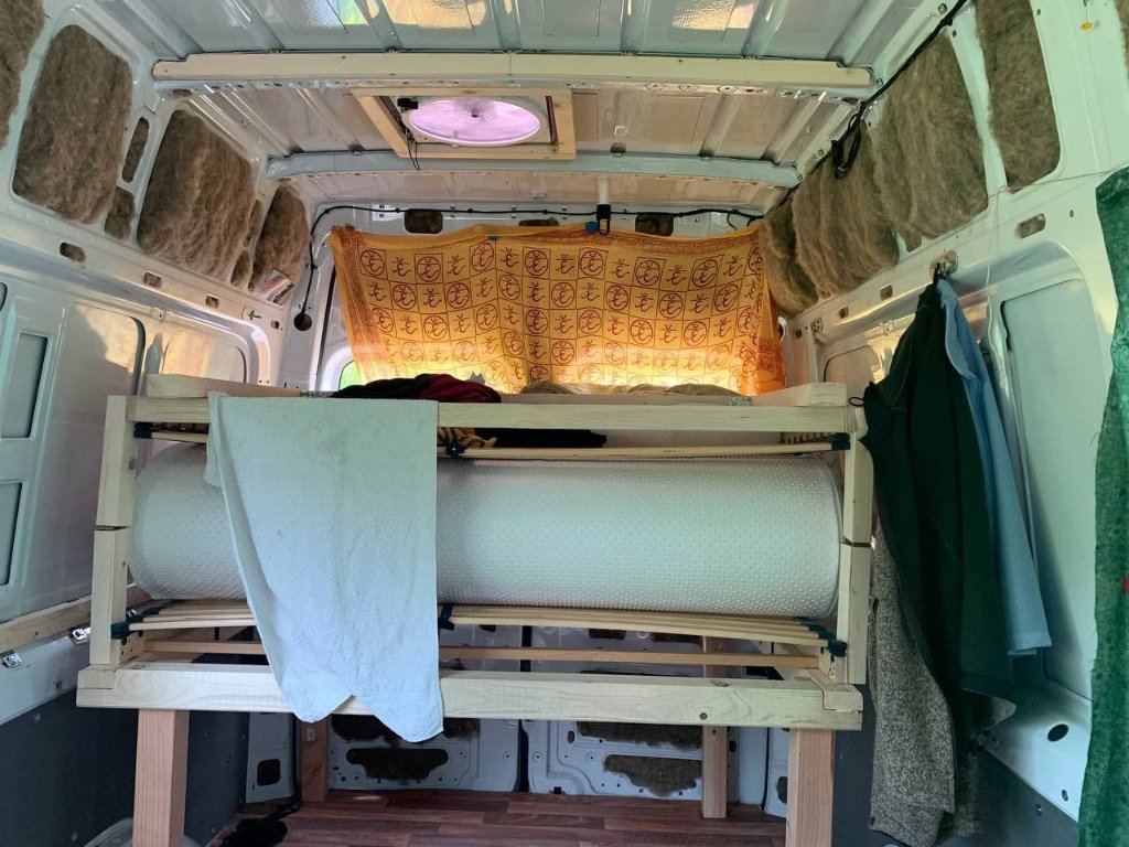

zur stillen Mitlesein melde ich mich jetzt auch mal zu Wort, vielleicht hilft es dem ein oder anderen, was ich soweit gemacht habe und ich freue mich über einen Austausch.
Also ich habe einen realtiv stinknormalen Sprinter L2H2 von 2016, den ich fast alleine ausbaue. Aktuell bin ich in dem Stadium, dass ein Bett eingebaut ist, Boden und Seitendämmung und es gibt eine Rohfassung des Küchenblocks.
Für einen Selbstaisbau habe ich mich deshalb entschieden, weil ich v.a. Naturmaterialen benutzen wollte und wenn ich es selbst gemacht habe, im Problemfall mir eher zu helfen weiß.
Dämmung habe ich mich für Schafwolle von Isolena entschieden und Kork für den Boden. Isolena weil sie die Wolle anders behandeln, was mir einleuchtete, außerdem nutzen die Macher vom Wohnwagon das und die sind schon gut. Für Heozung und Kochen habe ich mir einen Gastank von Wymer anstelle des Ersatzrades einbauen lassen. Mit den Gasflaschen zu hantieren hatte ich irgendwie keine Lust und den kann ich einfach auftanken vor einem Urlaub und ich muss es nicht erst komplett leeren.
Das Bett habe ich aktuell mit einem klappbaren Fußteil konstruiert, wird aber in der Endfassung wahrscheinlich nicht so bleiben, aber für den ersten Aufschlag bin ich ganz zufrieden.
"Küche" habe ich als Block hinter den Fahrer/Beifahrersitzen angesetzt, mit der Hoffnung dass dann der Sitz-/Stehbereich zwischen Küche und Bett freier wirkt.
Aktuell habe ich um einfach mal ein bisschen unterwegs sein zu können eine Kissenbox verzurrt um Stauraum und Sitzgelegenheit zu haben. Später kommt sie dann einfach auf den Balkon.
Aktuell kämpfe ich mit meine Stromkomponenten, die ich mir von car-electric habe zusammenstellen lassen, weil ich da irgendwann vor lauter Bäumen den Wald nicht mehr gesehen habe. Aber so completely sorglos ist es dann doch nicht, wenn man in der Beifahrersitzbank z.b. keinerlei Massebolzen findet...
Schöne Grüße...
Aber nun ein paar Bilder:

Ein paar kleine Tips zum Ausbau.
Sinn der Dämmung ist es nicht Hohlräume zu verfüllen, sondern das metallene Außenkleid vom Innenraum zu trennen. Ersteres Wärmt sich nämlich durch Sonneneinstrahlung auf oder kühlt sich durch kalte Außentemperaturen ab. Die Dämmung soll dies vom Innenraum fern halten, Dazu müsste sie Idealer Weise Vollflächig sein, was aber oft nicht realisierbar ist. Aber eine 80-90% Isolierung wäre an strebsam. Dabei auch an die Fenster denken, denn die sind eine recht große Wärme-/Kältebrücke. Gerade das Ausstopfen der Profile bringt nichts, das die Wärme/Kälte durch das Metall um die Dämmung rum geleitet wird. Außerdem dienen die se Profile auch dem (Kondens-)Wasser Abtransport. Sind sie mit einem saugfähigen Material gefüllt, kann es hier zu verbeiben des Wassers kommen und Rost, ggf Schimmel sind die Folgen)
Fußbodenplatten werden niemals in einem solchen Raster verlegt, da das die Stabilität mindert. Man vermeidet solche Kreuze in den Plattenstößen, indem man einen Platte versetzt anordnet, und so T-Stöße erhält.
Auch sieht das ziemlich perfekt ausgeschnitten, eine kleine Fuge zum Fahrzeug hin, die mit Silikon ect. ausgefüllt wird, hilft das es später nicht knarrt. Die Rillen würde ich gar nicht auffüllen. Einerseits dämmt stehende Luft auch ganz gut, anderseits kann so ggf. Wasser ablaufen, verdunsten. Die Dämmplatten sehen ganz stabil aus, so dass sie den Zwischenraum gut überbrücken, ohne in die Rillen zu sinken. Andernfalls jede zweite mit Korkstreifen auslegen. In den Rillen können auch Kabel verlegt werden.
Der Küchenblock sieht sehr stabile aus, aber auch hier hätte ich eine Art Pufferung zum Rahmen hin gemacht, um Scheuern, knarren zu verhindern. Warum hat der Block ein zweiten Boden, dieser erhöht nur unnötig das Gewicht, zumal er aus stabilen aber auch schweren OSB gemacht ist.
Sind der Boden und oder die Möbel verschraubt oder stehen sie nur im Raum?
