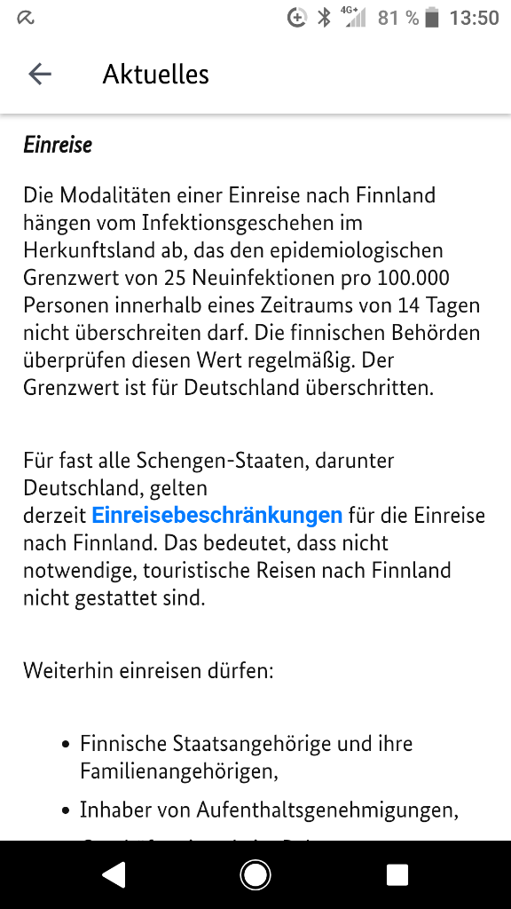

Berichte bitte wie einfach die Einreise nach Finnland ist, wir wollen nächsten Monat hoch.

Wenn man der offiziellen deutschen Meldung glaubt ist so einfach nicht. Nicht nach Schweden und nicht nach Finnland.

Einreisende aus Deutschland nach Finnland fallen immer noch in Beschränkungen nach Kategorie 1. Finnland bestimmt die Kategorie nach der 14-Tage-Inzidenz, die muss für unbeschränkte Einreise unter 20 liegen. Die 14-Tage-Inzidenz findet man auf dieser Seite, oder als Schaubild (hier kw20/21). Der Wert muss aber noch von der THL (Finnish Institute for Health and Welfare) bestätigt werden. Die Seite der RAJA bekommt dann einen entsprechenden Update.
Im Moment liegt Deutschland bei der 14-Tage-Inzidenz von 99. Das Ziel innerhalb von 1 Monat auf unter 20 zu gelangen könnte misslingen. Da sollte man für das Reiseziel einer rein touristischen Reise eine Alternative bereit halten.
