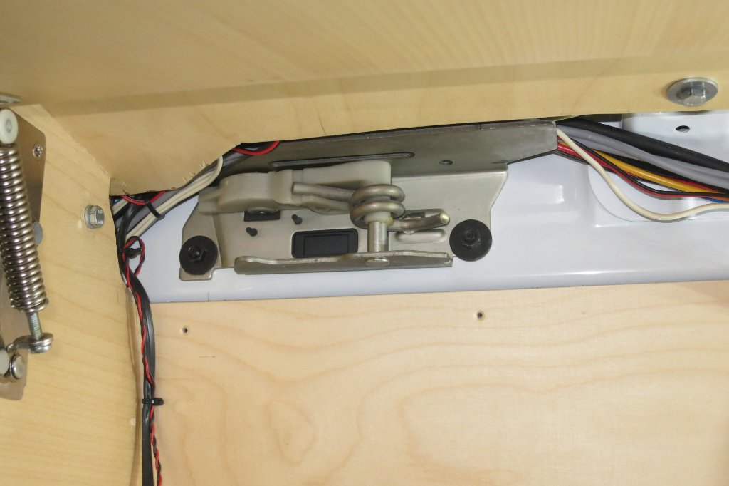

Hallo Maci,
der Serien-Stopper der Schiebetür ragt in den Innenraum.
Ich hab das einfach so gelöst, dass ich an der Stelle bei meinem Oberschrank ein Loch in der Rückwand gelassen habe.
Die Schiebetür bleibt auch auf unebenen Untergrund beim Stopper stehen und man hat bei windigem Wetter am Küchenblock doch etwas Schutz bei (halb) geöffneter Schiebetür.
Ich möchte den Stopper nicht mehr missen :wink:
