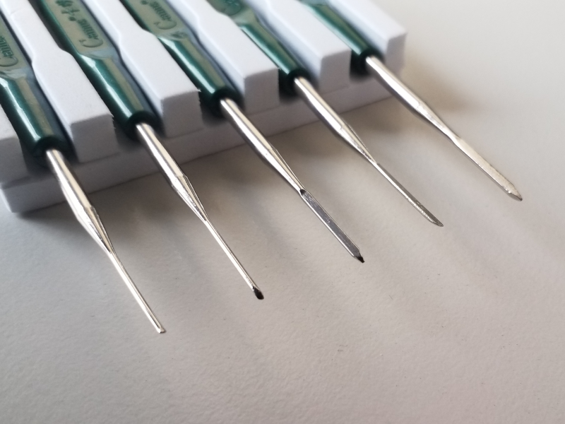

Ich habe da mal ein paar Bilder von dem Auspinwerkzeug geschossen. Es sind zwar nur 5 Teile, im Gegensatz zum Ring mit 20 Teilen, aber damit arbeitet es sich etwas einfacher. Aber auch dieses Werkzeug reicht nicht an das Original-Auspinwerkzeug heran. Aber ich bin nicht bereit, dafür den 10-fachen Preis für nur ein Ausdrückwerkzeug zu zahlen. Da stocher ich lieber etwas länger in der Fassung herum.
