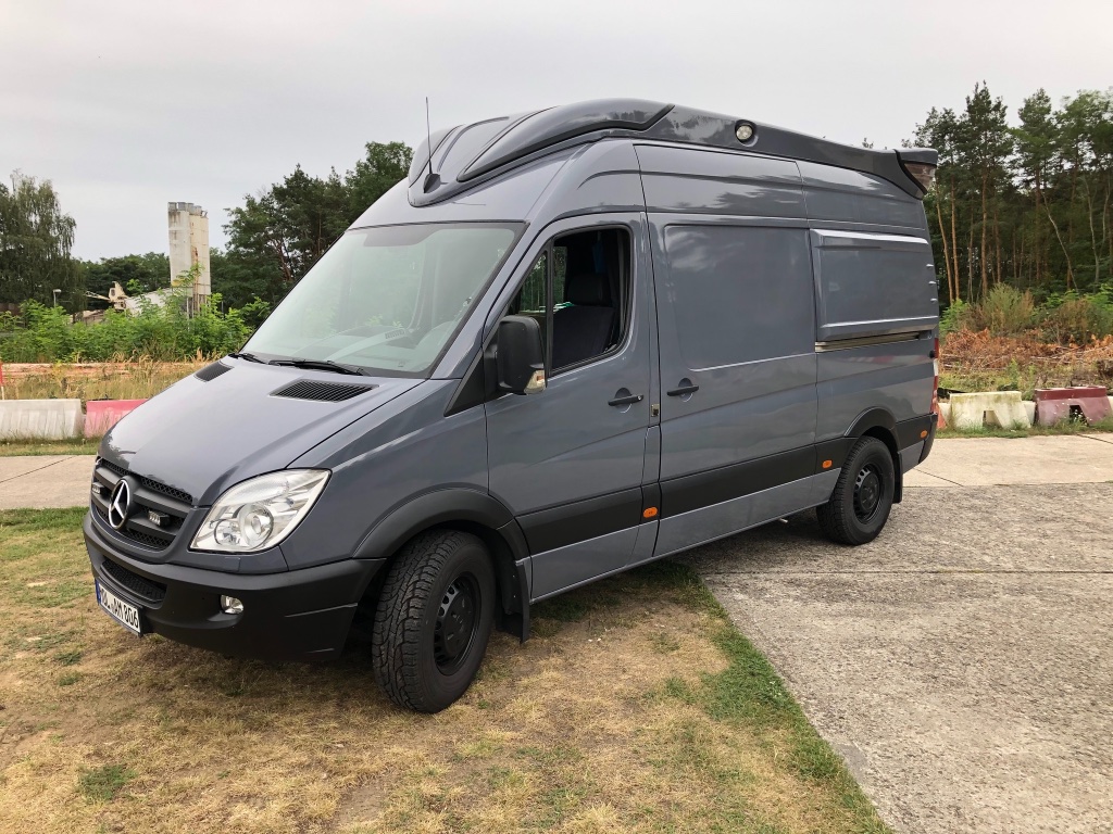

Ich baue aktuell an einem906 H2/L2, der ein Querbett bekommen soll.
jetzt habe ich mittlerweile 2 Gutachten angefordert um es mit meinem TÜV-Prüfer durchzusprechen.
Die ersten beiden waren leider nur Materialgutachten, die nur das Material beschreiben und nicht das Bauteil.
Mein Prüfer hat damit ein Problem, weil das Gutachten eben nicht das Bauteil beschreibt.
Jetzt hab ich die teure Variante von functional-design bestellt, weil es in der Beschreibung heißt : Das Splittergutachten des TÜV Rheinland ist dem GFK-Aufbau des Longsleepers © zugeordnet und nicht Fahrzeuggebunden.
Jetzt hab ich das Teil hier liegen und es ist wieder nur ein normales Splittergutachten, welches das Material beschreibt und nicht das Bauteil.
Es ist lediglich in dem Bauteil die Berichtsnummer eingearbeitet.
Ich fürchte, das ist meinem Prüfer zu wenig...
Habt ihr so eine Situation schon gehabt, und gab es eine Lösung?
Das Problem ist, ich kann auch nicht zu einem anderen Tüv, weil der Prüfer schon den Einbau meiner Sitzbank abgenommen hat und den Umbau begleitet.
Gibt es da vom Gesetzt Vorgaben?

Bau die Teile erst nach der Unmschreibung ein und gut ist....das Bett ist auch so lang genug für die Womo Zulassung. Und eingetragen werden müssen die Longsleeper ja nicht zwingend.
Und das Bauteil kannst du doch auch einfach mit zu dem Prüfer nehmen und es ihm live zeigen, wozu braucht der eine Beschreibung? Ist ein bisschen komisch, diese Ansage von ihm ...
Mehr sollte er nicht benötigen, das haben andere vor ihm ja auch eingetragen...Das mitgelieferte Splittergutachten ermöglicht die problemlose Eintragung beim TÜV.

Also das Teilegutachten sollte ohne Probleme reichen. Mach noch ein paar Bilder vom Einbau und der Nummer an der Verbreitung. Ansonsten gibt es ja noch mehr Prüfvereinigungen.

Danke schon mal für die Antworten,
Ich sehe da ja auch überhaupt kein Problem.
Er ist eben ein 150%iger. Er sagt, das es ihm nicht reicht (ein Materialgutachten) es müsse das Bauteil beschrieben sein
Ich werde eben warten, bis er wieder da ist und ihm das Teil zeigen. Ist ja alles vernünftig.
Und sonst muss ich eben sehen, ob ich woanders hin fahre.
Ich habe leider kein Text in der STVZO gefunden, das es nicht eingetragen werden muss.

Kann mir mal jemand bitte so eine Kopie von dem Gutachten schicken ?! Ich brauche das hier in Frankreich zwar nicht, aber wenn mich mal so ein schlaues Kerlchen von der deutschen Rennleitung wegen der Verbreiterung rauswinken sollte.
Ich werde mir so eine Schale selber laminieren und habe am Donnerstag beim TÜV-Termin mit dem Blaukittel Kriegsrat gehalten, ich darf bis max 15cm rausgehen...

Ist dein Blaukittel ein Prüf-Ing. oder ein KFZ-Meister, der zum TÜV "übergelaufen" ist?!
Die Prüf-Ings können selber rechnen und denken, der normale TÜV-Prüfer kann meistens nur nach Papieren und Scheinchen entscheiden und will seine "Verantwortung" möglichst durch Andere abgesichert haben.
Also beim regionalen TÜV anrufen und nach der Handynummer vom Prüf-Ing. für deinen Ort fragen.
Den guten Mann anrufen, die bevorstehenden Umbauten und die mitgelieferten Papiere erläutern und fragen, wann du wo vorbeikommen kannst. Div.Fotos von Sprintern mit Ohren mitnehmen. Meistens hat der Prüf-Ing bei irgendeiner gr. Firma in der Umgebung externe Prüftage und fackelt dich auch direkt dort mit ab.
Ist mir selbst 3x so geschehen und war entspannt und vollkommen unkompliziert.
